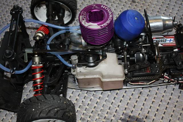

Tein vielä tämmösen modauksen, eli laitoin eteen pystyiskaritornin. Torni on Xrayn polttiskrossarista, joka kävi siihen lähes suoraan. Tämä modi antaa enemmän pelivaraa etujousituksen säädöille verrattuna alkuperäiseen "formula" jousitukseen.

Ekat ajot uudella deeämmällä takana. Auto toimi niinkuin pitikin. Kiinan tyttö oli kasannu vaihteiston palat väärinpäin, joten kakkosvaihteen säätäminen ei onnistunut ilman vaihteiston purkamista, no siitä onneksi selvittiin, kun rodderi tajusi, mikä on vikana. Kakkosvaihde alko toimimaan kunnolla, kun veti ensin säätöruuvit pohjaan ja sitten 5 ja puoli kierrosta molempia ruuveja auki.
Honkkarin omat punaiset jouset on minun makuun liian jäykät. Kun omia jousia ei muita ollut, laiton Kyoshon jouset taakse, miä olikin iso parannus auton toimintaan. Auto oli vielä vähän "äkkijyrkkä" ja hankala ajettava, mutta täytyy tehdä eteen sinitarradiffi, niin varmaan homma rauhottuu ainakin osin sillä. Xray etutorni toimi hyvin ja pystyiskareita on minun mielestä helpompi säätää, eikä klappipaikkoja ole niin paljoa, eli pitäydyn tässä kokeilussa.
Kivipalajarruissa ei ollut mitään moittimista kumpanakaan päivänä, joten tuolla aiemmin selostettu ratkaisu tuntuisi sen suhteen toimivalta. Vakiovälitykset tuntuu ihan passelilta, ehkä tattiksen radalle vois olla pykälää pidemmät. Vakiovälityksellä auto menee lähes koko radan kakkosvaihteella paria mutkan ulostuloa lukuunottamatta.
Vakio pakoputki tuotti vähän ongelmia, eli kun vetää vähän reippaammin kanttarin yli, lähtee putken kuminen liitoskappale helposti irti. Siihen ei luonnollisesti ole kisassa varaa. Toissakaudella mulla oli Alphan putki, mutta lyhyelle pohjalevylle pakokäyrän mitoitus on vähän tiukka. Joku EFRA putki tuohon pitää kuitenkin vaihtaa.

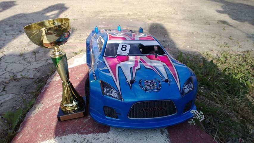

Kauden ekat kisat takana ja kaikki sujui auton osalta ilman ongelmia, mitään en saanut rikki, vaikka oikeesti kyllä yritystäkin oli.. :cool:
Jousitussäätöjen kanssa oli edelleen hakua, kun sopivaa jousta ei meinannut löytyä. Omassa pakissa olleet olivat liian jäykkiä tai sitten aivan liian löysiä. Onneksi kilpakumppani oli sen verran joviaali, että antoi takajouset lainaan. Eteen laitoin sinitarralla täytetyn diffin ja lisäsin reilusti taka-aurausta. Näillä eväillä autosta tuli huomattavan rauhallinen ajettava, mutta vastapainona tietysti ohjautuvuus ja osittain myös suoranopeus hieman kärsivät. Täytyy miettiä konsteja, joilla noita asioita saa parannettua, niin sitten auto alkaa olla minun makuun sopivassa tikissä.
Pakoputken liitoskappaleen pysyvyyden varmistin sillä, että väänsin pihdeillä putken päätyy pienen huulloksen, jonka avulla liitoskappale pysyi kiinni kovemmassakin menossa.
Muilta osin homma pelasi siis niinkuin kuuluu, vaihteet toimi halutulla tavalla, eikä muitakaan teknisiä ongelmia esiintynyt. Finaalissa stumppasin auton kertaalleen viimeisen tankkauksen jälkeen, mutta se menee omaan piikkiin, kun en "tyhjentänyt" pannua kunnolla ennen radalle lähtöä.
Kisan kakkossija oli minulle kuin voitto, valitettavasti Jepen vauhtiin ei tälläkään kertaa ollut mitään asiaa.
