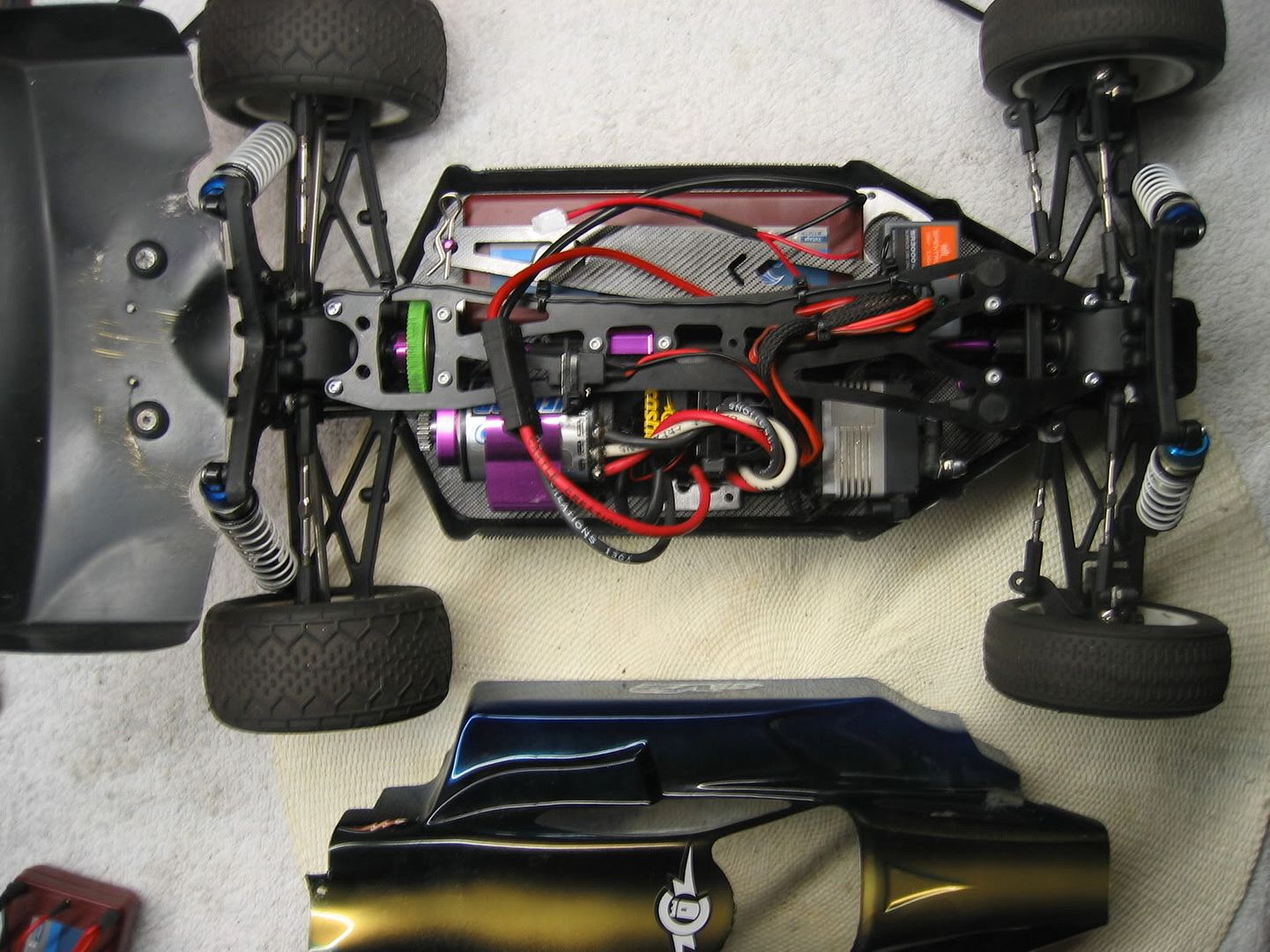

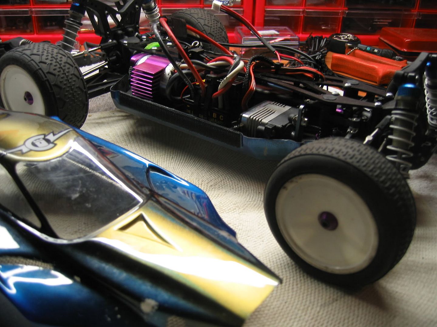

No tämän näköinen siitä omasta SBV2:sesta tuli sitten, kaikki on pohjalevyllä ja kaikki on pulttien varassa, ei yhtään teippiä pohjalevyssä.
Tämmönen tekniikka löytyy:
moottori - LRP X11 6.5
nopari - CC MMP
akku - Flightmax 4000mah 25C
vastari - Spektrum SR3000
servo - ACE DS1015
Vielä en ole kerennyt painosuhteita kattomaan, saatikka radalla ajamaan, huomenna sitten korkataan RC Areenan avajaisissa...
Iskareina Asso B4 iskarit VCS2 upgrade kitillä (bladderit).

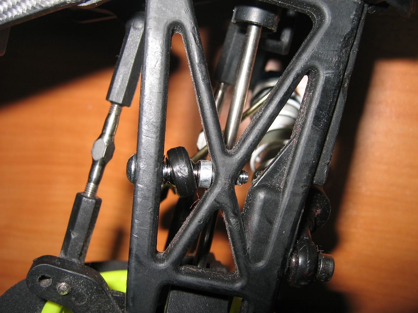

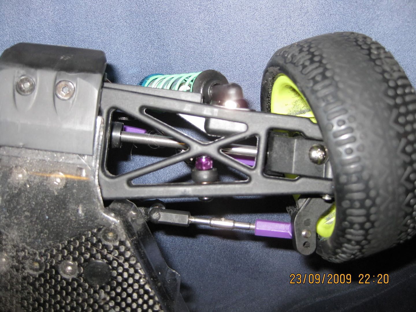

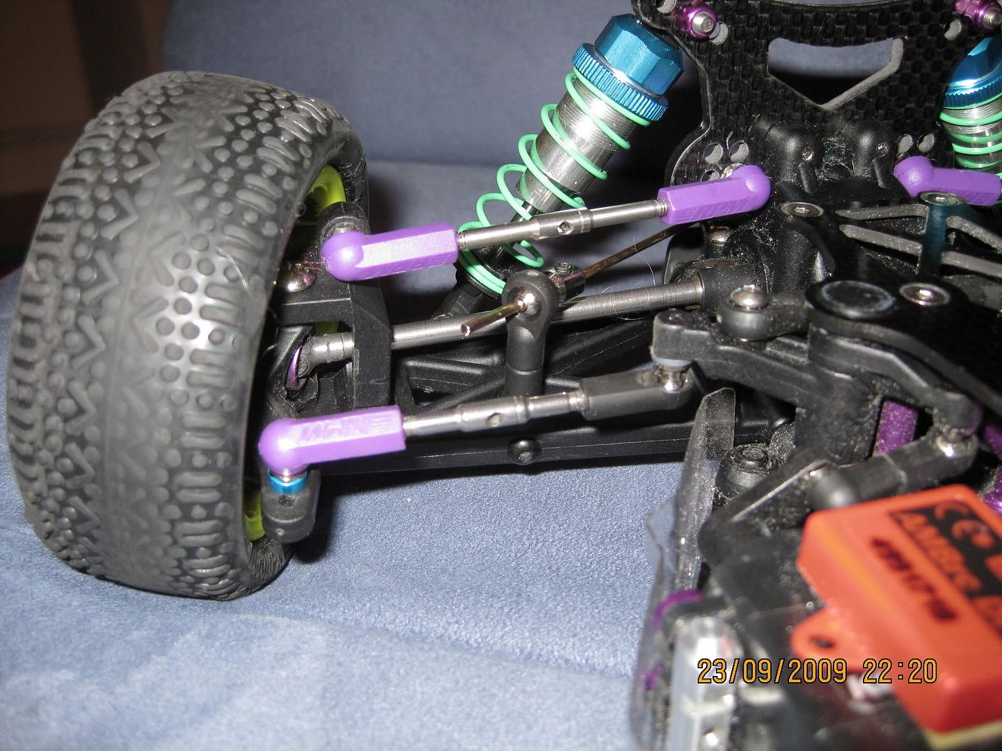

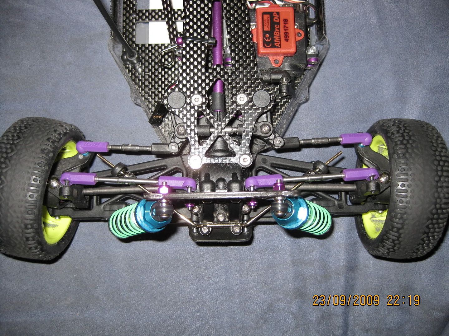

« Vastaus #309 : 07.02.10 - klo: 18.26 »
Noniin...
Näin talvikauden alun lähestyessä tuli vähän syvennyttyä sähkökrossiin.
SBv2 (nelkku krossari) on saanut paljon huolenpitoa ja myös jonkin verran blingiä.
Autossa on esim hiilikuituiset iskarituet.
Suurin parannus auton käyttäytymiseen on kuitenkin etuvakaaja.
Kyseiseen autoonhan ei saa etuvakaajaatehdastekoisena, joten piti vähän itse rakentaa.
Periaatteessa käytin vain auton mukana tulevia osia ja taka kallistuksenvakaaja settiä.
Voin pistää kuvia tulemaan muutaman päivän sisällä, ja kertoa tarkemmin kuinka homman toteutin.

No niin nyt on myös vakaaja viritetty eteen. Huomenna sitten näkee miten vaikutti.
Tässä pari kuvaa, ensin *HOKE*:n kuvat ja viimeisenä oma tulkinta pallolinkin kiinnityksestä.
Kiitos Hokelle kuvista, ne helpotti hommaa huomattavasti. Vakaajatankoa joutui taivuttamaan suurempaan kulmaan ja linkkejä hieman lyhentämään, ei kuitenkaan mitään mitä ei jokainen pystyisi tekemään.
