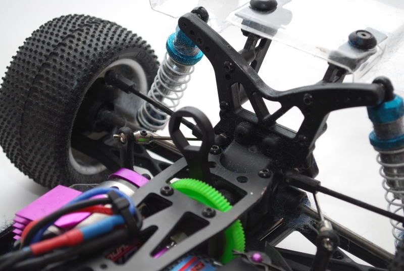

Takatuupparin keula kasattu...
(kuvia tuonnempana kun kamera lataa)
Etu akseleita tulee mukana kahdet.
Toiset millisellä ja toiset tuumasella laakerimitoituksella.
Eli myös asson etuvanteet käyvät suoraan paikalleen.
Keulaa kun tuossa käsissä hetken pyörittelin niin todettava on että nätti paketti.
Keula on yksi palikka joka irtoaa pohjasta muutamalla ruuvilla kokonaisena nippuna.
Ohjaus kuulalaakeroitu ja alumiininen bulkhead tulee mukana.
Ja herranjee tämän auton renkaat kääntyy.
Tätä ei voi sanoin kuvailla joten pakko odotella että pääsee laittamaan kuvia.

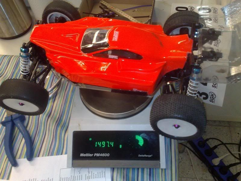

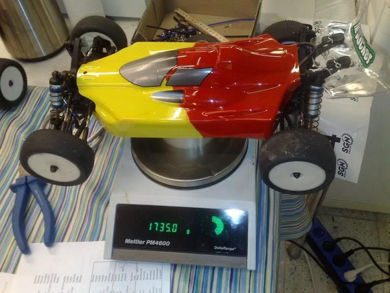

Tulipahan tänään punnittua auto, ja verrattua sitä Yokomoon. Yllätys oli aika suuri, 200gr ero alle 2kg autoissa!
Poissa TTKoo
Vs: Team Academy sähkökrossarit
« Vastaus #14 : 21.02.09 - klo: 22.17 »
Oliko kaikki sähköosat tismalleen samat????
Poissa Nicke
« Vastaus #15 : 21.02.09 - klo: 22.21 »
Puhuin 200gr erosta, koska punnittiin myös ilman akkuja jolloin ero oli aika tarkalleen 200gr. Saddlepackit nimittäin painavammat, mutta toisaalta niistä ei oikein pääse eroonkaan Yokomossa.
Nopari/kone combot oletettavasti hyvinkin samanpainoset, Academyssä painavampi pata mutta taas kevyempi nopari. Vastarit samankokoisia.

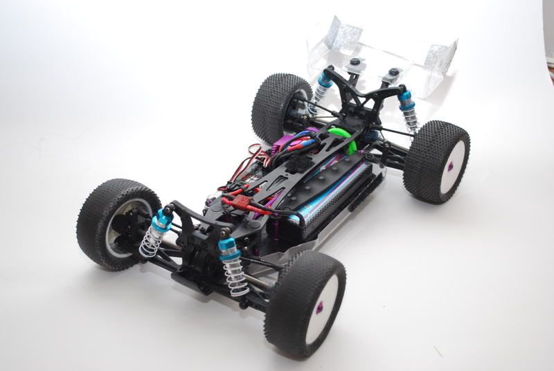

Jos oli takatuuppari kaikinpuolin hieno pro tason peli niin nelkku pisti kyllä meikäläisen melkein sanattomaksi.
Paketin avasin ja tyypillisesti puuduttavan diffikasailun jälkeen päästiin itse asiaan, eli auton kasaamiseen...
Niin mahtava peli että nelkun kasaamiseen sain aikaa kulumaan puolet vähemmän kuin takatuupparin ruuvailuun.
Osat istuu paikalleen heittämällä ja osien laatu todella mahtavalla tasolla.

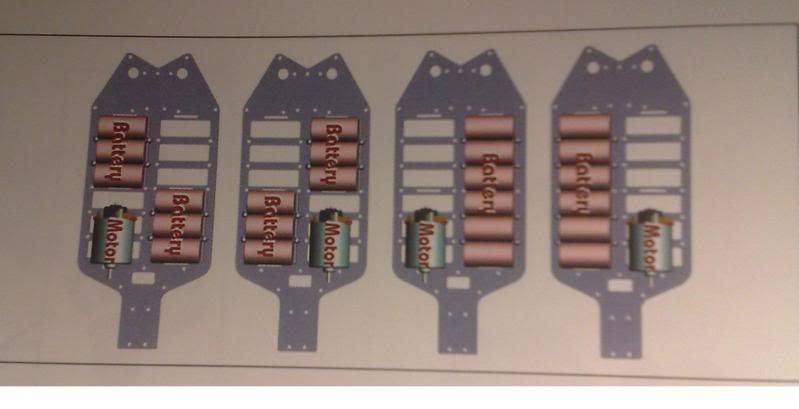

Tein heti autoon ohjaukseen modifikaation käyttämällä hieman dremeliä että autosta saa maksimi kääntyvyyden irti.
Keski Onewayn jätin myös laittamatta näin alkuun.
Sähköt myös asettelen autoon perinteisesti, eli yllä olevassa kuvassa oikeanpuoleisin kuva.
Pitänee jossain vaiheessapiruuttan kokeilla vaihtaa hilut toiselle puolelle ja kokeilla minkälainen vaikutus sillä on.

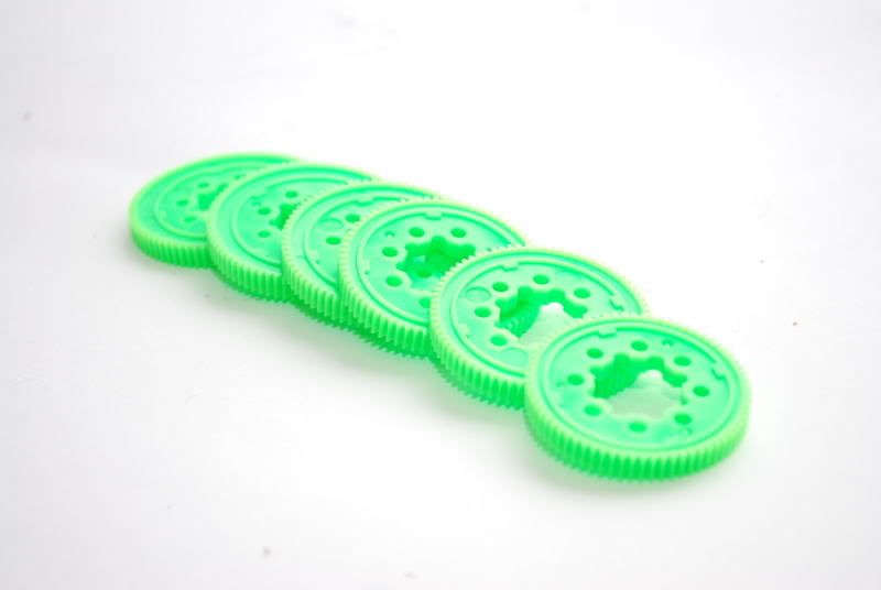

Auton pito oli uskomaton kumit ulisivat pidosta mutkissa. Todella näppäräksi totesin diffin säädön
ei tarvitse edes linkkiä irroittaa kun voi kiristää taltta meisselillä, sekä Slipperi oli todella nopea säätää.
Auton kiihtyvyyspito oli todella hyvä piti olla tarkkana ku veti liipasimen pohjaa ettei ollut ketää ostamassa tonttia edessä :laugh:

Tuohon painoasiaan kommenttia.
Kumma kyllä, mutta sähkökrossiluokissa ei ole ihannoitu kevyttä autoa huipulla.
Esim. Britit käyttivät viime kesän EM kisoissa takana lisäpainoa (ja 6 kennoa), myös kickup blokin olivat tehneet messingistä.
Autot olivat täten taatusti reilusti ylipainoisia.
Myös 5 ja 6 kennoisen auton toiminta hypyn aikana on hyvin erilaista, toki kummankin omaksuu kun päättää kummalla ajaa.
Sisällä touhu taitaa olla niin erilaista kuin ulkona että keveästä autosta hyötyy?
En ihan usko että perinteisellä rakenteella tehty takavetokrossari toimii kunnolla ulkona jos laitetaa vain lipo kyytiin ilman lisäpainoja.
Saatika 4WD krossi jossa on pötköakku tyylisesti akut, toispuolisuuden ennemmin tai myöhemmin näkee.
Hieno nähdä että joku valmistaja viitsii paneutua laatuun. Odotan mielenkiinnolla ulkokautta vaikka en välttämättä metriäkään ajakaan.
Jos vaikka tuloksien tasokin nousisi niin kovaksi että heikompia hirvittäisi  :wink:
