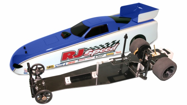

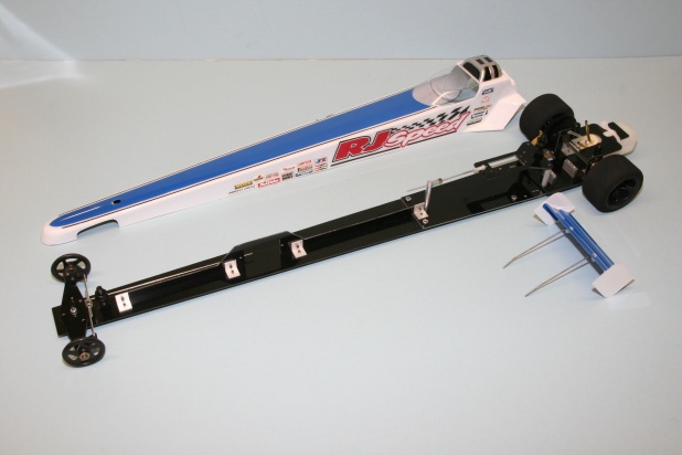

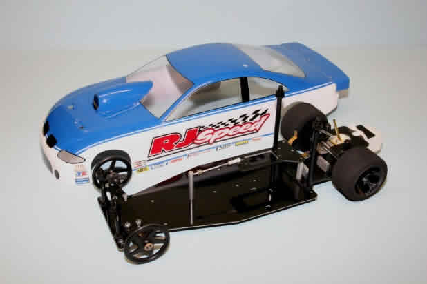

Mihin tarvitaan noparia jos kiihdytysajoon rakentaa laitetta?
Eikö siihen riitä ihan on-off katkaisija nopariksi jota vastaanotin ohjaa?
Ei menis sähköä hukkaan ja akku voi olla niin suuri (volteiltaan) kuin vain kone sietää.
Eikö drag racingissä peli ole pelattu jos joutuu säätämään kaasun asentoa. Alustan vain rakentaa sellaiseksi että kestää täyskaasu lähdöt. Tarvittaessa joku 'lock-up' kytkin väliin jos välitys tuntuu liian pitkältä startissa.
Itse haaveillut-suunnitellut jonkun tälläisen hankkimista mutta sähkösenä.
Lisää tollasia
http://www.rccarkings.net/drag%20page.html#gms
_valtsu_
Itse luulen että suurella teholla, tuo tarvitsee noparin sutimisen takia, ellei pito ole todella hyvä. Kannattaa miettiä myös c-12 auton perää, tällä saataisiin taakse leveämmät ja pitävämmät renkaat.
kenne
Lainaus käyttäjältä: _valtsu_ - 10.05.09 - klo: 19.14
Noi 'kisa' rc-kiihdyttimet näyttää käyttävän pelkkaa on-off nappia kaasuttamiseen radioissaan. Sitä en tiedä miten se käytännössä on toteutettu.
