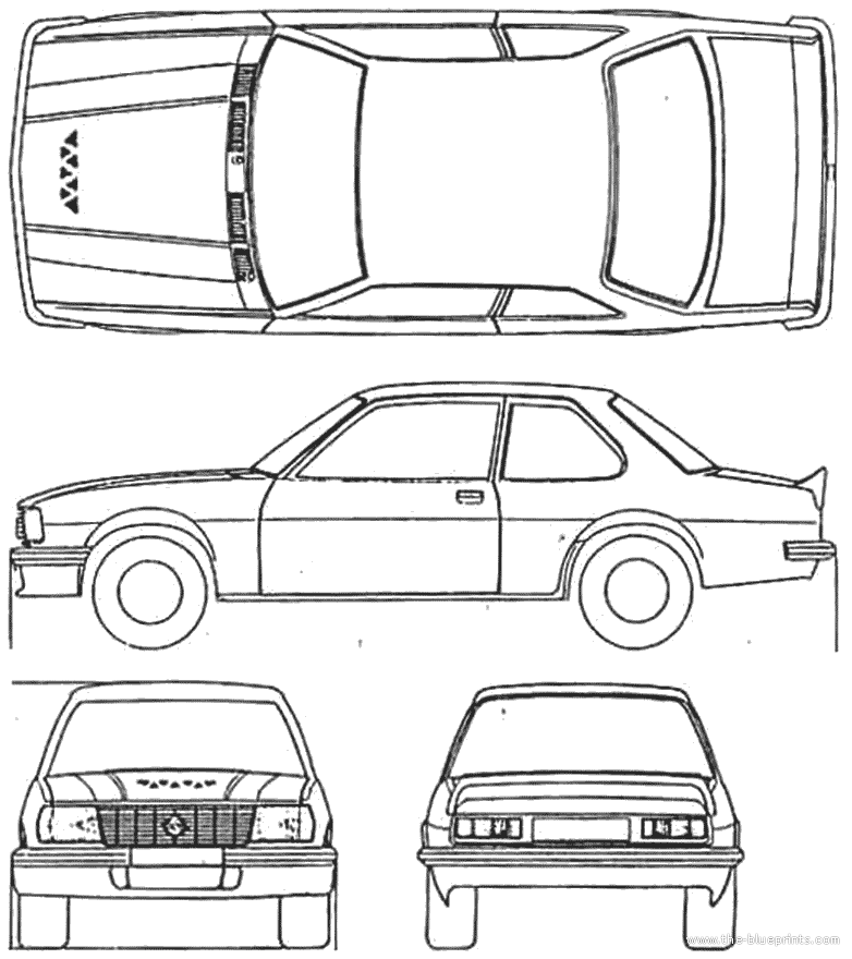

Omat Asconat on valitettavasti 150 km päässä, mutta tosta kuvasta saa ainakin mittasuhteita katsottua.
Lähde: http://www.the-blueprints.com/

« Vastaus #104 : 28.10.09 - klo: 17.56 »
Tästä kuvasta saan suhteilla tarvittavat mitat
Kiitoksia !!

Pituus. akseliväli/leveys ovat löytyneet kyllä, mutta muut mita puuttuu.Pitää laskea suhteella tuosta aikaisemmasta kuvasta
