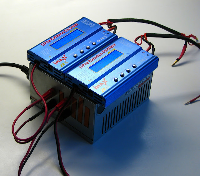

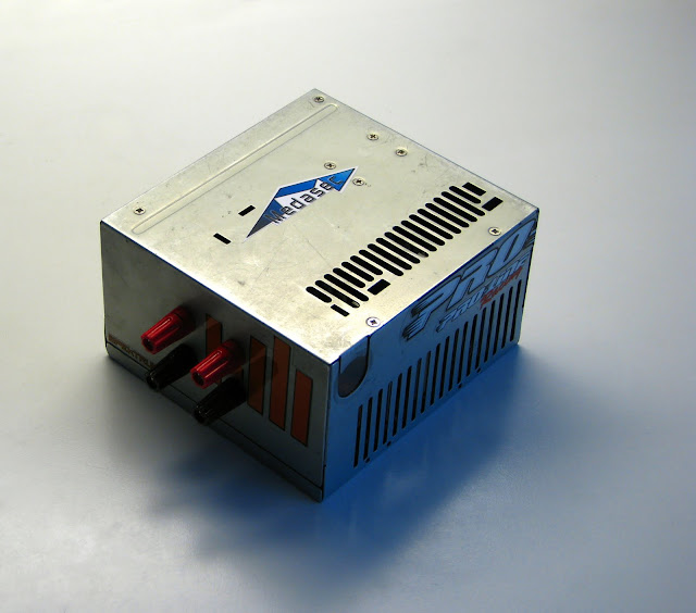

Itse olen pitkään kans miettinyt noita ulkoisia liittimiä ja nyt sain ne puuhasteltua.
Samalla piti liimailla muutamat tarrat, että lataa nopeemmin!
Isompana
Jos olis jaksanut maalata kotelon, niin olisi tullut hienompi, mutta ei nyt tällä kertaa vielä ainakaan...
