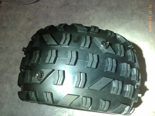

Imasin tuossa muutaman huurteisen ja sain kohelin idean:
Takagummi:
Etugummi:
Tuote:
Rengas on aivan liian pehmyt nastan toiminnan kannalta, mutta nilkki kauppias möi lauvantaina varaston renkaista tyhjäksi, niin ei itku auttanut =(

Kannatta varmaan kokeilla suojalasit ja kypärä päässä noita renkaita.  :wink:
Nyt kun noita nastoja on vielä noin harvassa niin rasitus on kovempi/nasta.Jos löytyy niin lyö lisää nastoja niin saattaa jonkun aikaa kestääkkin.
Hostilen renkaissa kestää kun tauti nuo nastat kiinni mut onhan ne ihan toista maatakin.
Nyt kun sais sen pirun auton niin pääsis testaa miten vetää nelikko nastojen kanssa(löytyy koko sarja Hostile MX renkaita jotka varustettu 250kpl kuttereita).

« Vastaus #144 : 24.01.10 - klo: 10.09 »
ynnäsin tosiaan että jos takana ois vähemmän, niin ohjauspito olis parempi sitten edessä.
Mutta tosiaan harvakseltaanhan noita on, sama seo kai ruuvata saman verra.
Enempää kuvioon ei saa, on niin höttösiä nuo muut nappulat.
Rehellisyyden nimissä, on kyllä pelko persiissä että nuo gummit ei tule kestämään.

Jep samaa minäkin mietin noiden renkaiden pidon suhteen. Kokeilin tänään 4WD FG:ssä Hostilen renkaita jotka oli nastoitettu niin että edessä oli täysi nastoitus ja takana ainoastaan 24 nastaa/rengas. Ohjattavuus oli hyvä ja peffa irtosi mutkaan ilman että auto puskee. Tarkoitukseni on lisätä vielä jonkiverran piikkejä taakse... :roll:

Joo, varmasti vaatii reippaan liiman pysyäkseen.
