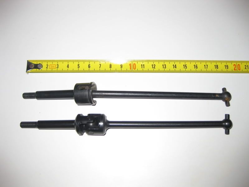

Nyt olis CVDt asenneltu.
Ja kaikesta huolimatta, paikoilleenhan ne sujahti..onneksi.
Tästä hyvästä muutama kuvatus.
Vanha vetari yllä ja CVD alla.

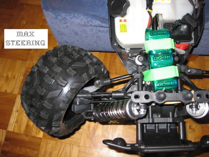

Ja tässä max kääntyvyys nyt tällähetkellä.
Tarkoitus olisi vielä yrittää modata lisää kääntyvyyttä, mutta siitä myöhemmin.
Muuten hyvinkin tyytyväinen olen ollut nutechiin.
Mutta tuo kääntyvyyden vähyys on vaivannut.
Vaikka tehdaskin on "ilmoittanut" olevan ketterin norsu..
No..täytyyhän hyvässäkin olla jotain huonoakin.. :grin:

Kuvasta päätellen pyörät kääntyvät jo tarpeeksi eli panosta säätöihin.
Kääntyvyyttä saat lisää myös pyöränkulmilla eli haritusta eteen ja taakse aurausta. Etupäähän jäykempi diffi ja taakse löysempi, keskelle laittaisin yhtä jäykän diffin kuin eteenkin. Ei kuitenkaan keskidiffiä lukkoon, niinkuin joillakin ollut tapana.

Juu nuo on kyllä kokolailla selvillä.
Mutkun mekaanisesti on ollut huono kääntyvyys renkailla eessä.
Alkup vetarit ei antanut myöten koko kääntyvyyttä ja ei myös pystynyt pysty kulmia muutelemaan, alkoi myös silloin vetarit ahdistamaan.

Joo hyvältä tuo kääntyvyys näyttää noilla nivelvetareilla vakioihin verrattuna.
Pitänee sellaset hommata itekkin jostain kautta tai no katotaan ensin mitä Nuudelin poijjaat sanoo saatavuudesta.
Jos ei ole vielä saatavilla heiltä niin sitten vaikka laitetaan tilaukseen Saksan maalta nuo Smartech:n vetarit.

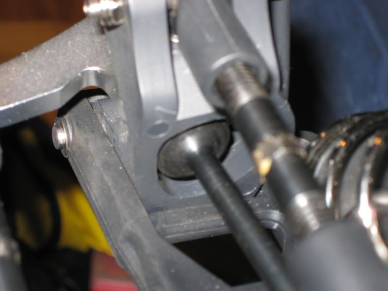

Nyt alkaa olemaan fillareiden kääntyvyys, itseään miellyttävällä tasolla.. :tongue:
Et Savokin ottaa vehkeensä pois myynnistä, kyllä nutechin kääntymään saa. :roll:
Tässä pari todistusaineistoa.
Jos heittäis vähän soppaa hetulaan ja lähtis koeponnistamaan monsua.. :wink:

Alkaa näyttämään jo epätodelliselta tuo kääntökulma  :huh:
Btw, mageet ball jointit...
( http://rc10.fi/index.php?topic=41553.msg419790#msg419790)

Sen verta pysty ajamaan, eli pari rinkiä et sai selvyyden tuahon kääntyvyyteen/cvd vetareihin.
Kääntyvyys on nyt suht hyvä.
Varmaan ainakin pualittui kääntösäde alkuperäseen.
Viritykset siis onnistuneet, kun ei huonontunut.. :laugh:
