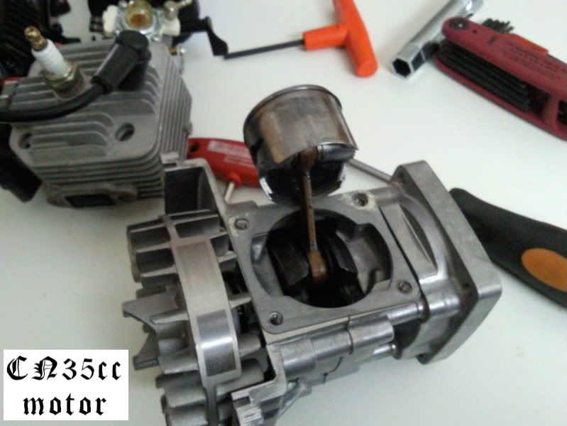

Eli tuli tuollainen CN35cc mööttöri. -> http://rc10.fi/index.php?topic=45416.0
Yllytys hullukun olen, täytyi kone heti piti pistää purkaen ja tutkien sen sielunelämää.
Ja kyllä, poraus on 40mm ja isku 28mm.
Ei näyttäs hirveä näpertäminen olevan et muljahtais paikoillensa.
Pakoputkeen tarvii tehdä isompi lähtö, on sen verran isompi aukko tuossa.
Ja koneen kiinnityspukki tehdä alusta uus, tai vastaavasti porailla pohjaan uudet reijät.
Poissa Peku
    • Large Scale Finland
Vs: Nutech 1:5 autot
« Vastaus #286 : 17.03.10 - klo: 22.20 »
Kummastelen vaan suuresti männän ja kiertokangen ulkonäköä...
Vai onko varastorasvassa tai sitten likaantunut purkuvaiheessa?

Moottorin mukana tulleiden papereiden mukaan pannu on valmistajalla koekäytetty/penkitetty 23.08.2008, uskoisin sen selittävän.

Tuota konetta ei ole ainakaan siloiteltu ulkonäköä ajatellen,mutta mitäpä sillä miltä se näyttää kun voimaa löytyy :grin:

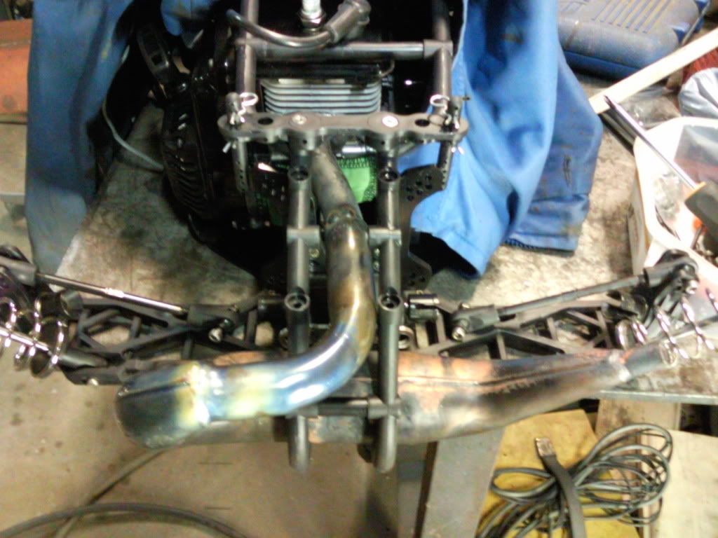

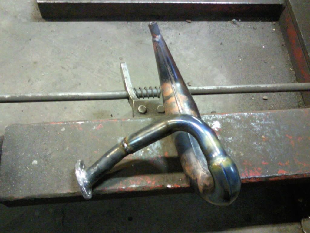

Ja tänään nakertelin tuota dominaattoria uuteen uskoon.
Sekä nakersin takaiskaritornin hivenen isommaksi, et putki mahtuu kulkemaan.
Jokunen kuvatus vaiheista.
Takaiskaritorni.
Täsä putki esivalmisteltuna. Pillillä punaseks, et palo cromi pois.
Sekä uusi alkukäyrä.
Suht koht "valmis" putki sovituksessa.
"valmis"
Huomenna täytyisi vielä keretä nysväämään uus ulostulo putkelle, et saisi änkkarin tuohon putkenpäälle.

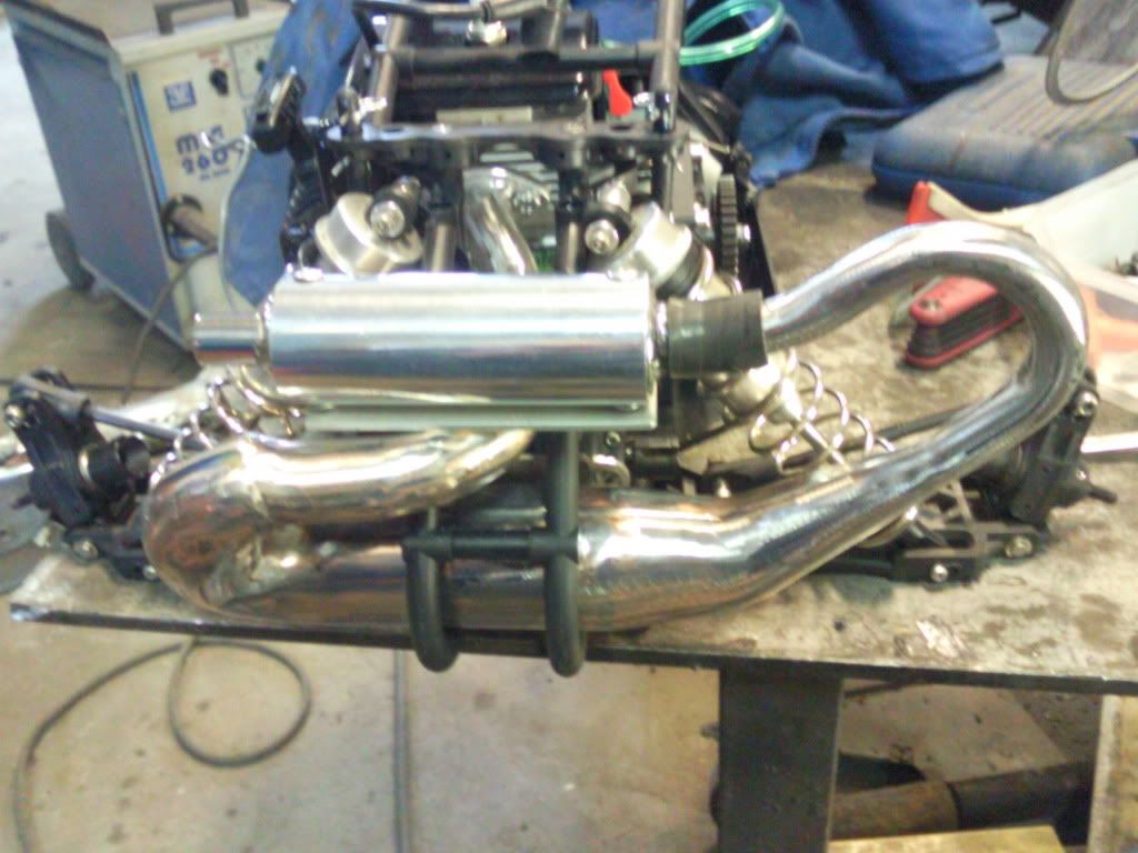

Nyt olis putki maalattu ja laiteltu paikoilleen.
Täysin ei voi olla tuotokseen tyytyväinen, mut korjaillaan kun jaksetaan.
Liian iso on vielä tuo mutka putken ja änkän välillä.
Ei mahdu ihan monsukoppa paikoilleen.
Ja kuva sit valehtelee, ei ole nuin lähellä mutka rengasta.
Täysjoustossa kyllä mennään aika liki, ns iholle. :grin:
Eli täytyy yrittää väännellä jyrkempi mutka jotenkin.
Saa nähä miten onnistuu, kun tuossakin oli jo aika punnertaminen.
Huomenna olisi tarkoitus ottaa savut uudesta koneesta ulos.
ja yrittää tälläkertaa pitää servoissa savut sisällä. :tongue:

Melkosta päkeltämistä... :roll:
Mut yleensä kova työ tuottaa tulosta ja luulis kyllä että Nuudeli alkaa liikahtaa noilla vermeillä kun ei se 29cc+RS Dominaattorillakaan ollu ihan laiskimmasta päästä kun sellaisella ajelin.
Ja voin kuvitella kun/jos tuo auto liikahtaa ongelmitta tankillisenkin verran niin voi isolla miehellä olla melko leveä virne naamalla!! :wink:

Mitä enempi tuijottelee tuota kuvaa.
Ni Sen enempi alkaa jurppimaan tuo mutka, kele. :huh:
Täytyy  kyllä päästä kokeilemaan enstex tuota pakettia, mut heti piti lähtee tua mutka kyl hitoilleen.
Että pitiki väännellä tommone epäkurantti. :angry:
Kyllä kans uskoisin et on voimavarat ihan kohillaan tuossa koneessa.
