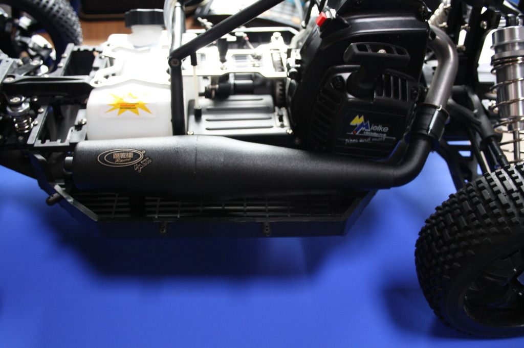

Moi,
Tätä uutta Mielken Nutechiin tehtyä kolmekammioista tehoputkea alkaa saamaan Hannon (Nutechracing.fi) kautta hintaan 159Euroa.
Sopii niin krossiin kuin monsteriinkin.
