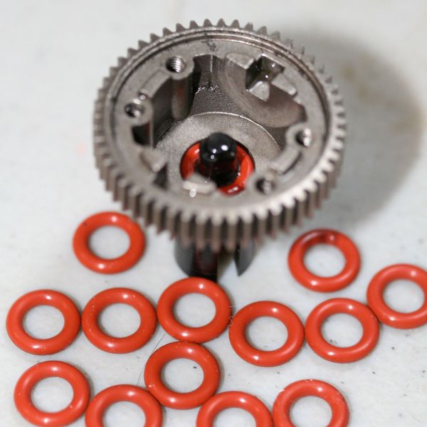

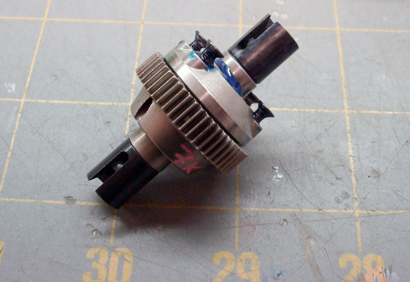

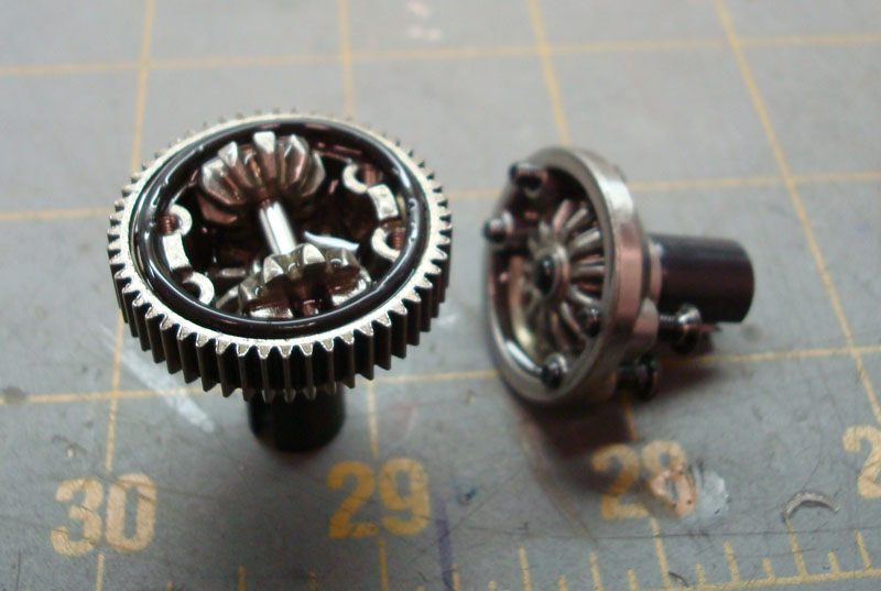

O-rengas ulostuloihin:
O-rengas diffikuoren väliin:
Ruuvien tiivistykseen käytetään reilusti "pehmeää" ruuvilukitetta:

Kokeiles huvikses ihan kunnon paksua diffiöljyä.
Pisaraakaan ruuvilukitetta en laittanut diffin ruuveihin.
Ihan piruuttani jätin ilman, että selviää tuleeko tuo paksumpi tuosta kohtaa ulos ollenkaan.
Ihan on eri kokoa tuo diffikuoren O rengas kuin matheuksen auton mukana tulleet.
Selvästi paremmin istuu.
Tosin mä laittaisin ohuemmalla profiililla olevan.
Sillon O rengas plupsahtais tuon ohuemman puoliskon ulkolaidassa olevan kanttauksen ja paksumman kuoren reunan väliin.
Eli ei jäis diffikuorien tasaisten kohtien väliin ollenkaan.
Sillä tyylillä oikeastaan HoBaon polttiksen diffit on tiivistetty ja pitää kyllä.

Minkä kokoinen toi iso o-rengas on?
Vs: HPI Blitz
« Vastaus #104 : 12.03.10 - klo: 19.48 »
Jos yhtään viitsit vilkuilla aikaisempia viestejä niin huomaat että tuotahan alunperin Matheuskin kyseli että mikä se koko pitäis olla.
Tokihan tuo oikea koko löytyy ottamalla diffinpuoliskot mukaan ja menemällä tiivistekeskukseen.

Noi kuvat on plokattu Erik Shauverin albumista ja 7k öljyt taisi olla ulkopaanalle passelimmat kuin paksut kiisselit, äijä on jonkilainen SC tiimikuski HPI:llä ja suoltaa juttuja Blitzistä tuonne: http://www.rcshortcourse.com/forum/index.php . Kannattaa tutustua hänen kirjoittamiin juttuihin, niissä on paljon hyödyllistä tietoa auton säädöistä ja paljon vinkkejä sekä nippelitietoa.
Eli pojan Blitzissä on diffissä 30k öljyt ja paksumpaa tosiaan voisi laittaa, auto on helppo ajaa aloittelevan kuskin käsissä. Jos aletaan tosissaan kisaamaan niín varmaan pitää laittaa jähmeämpää kiisseliä diffiin. Jos verrokiksi laittaa Asson diffin niin siinä 10k öljyt tekee diffistä samantuntuisen kuin Blitzissä 30k öljyt, asso on neljällä välirattaalla kun Blitz on kahdella.
