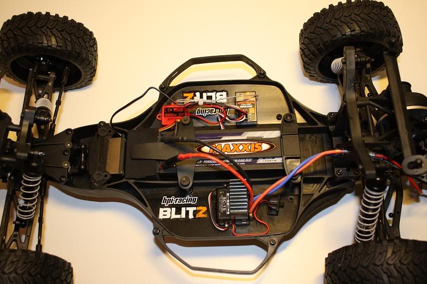

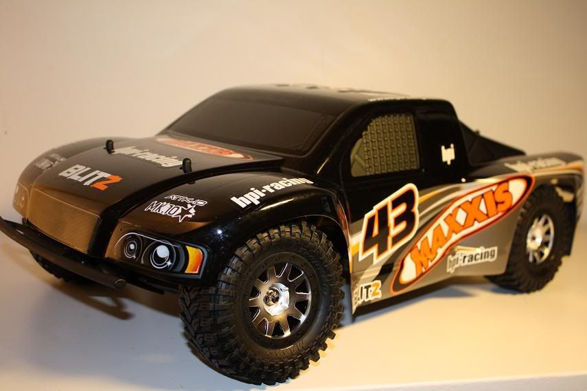

Laitoin jäykemmän soossit iskareihin, noin hatusta vetämällä 55 eteen ja 70 taakse. Korin pyörän aukkoja piti hieman suurentaa. Radiolaitteet ja servon vaihdoin parempaan. Vakiomoottorilla ja -noparilla mennään. Noparin liittimet vaihdoin bullet-tyyppisiksi.
Huomenissa ensitestit, katsotaan sitten lisää.

Onko tuo servon kiinnityslevy väärtepäin? Ohjurireiät paistaa ylöspäin...? Mielenkiintoista kuulla, miltä tuon paksuuden ölppä tuntuu!
Vs: HPI Blitz
« Vastaus #15 : 28.12.09 - klo: 20.59 »
On se. Jätin ne ruuvattavat tolpat kokonaan veks, kun oli hieman ahtaat tuon toisen servon kanssa. Kiinnitin servon pelkästään kaksipuoliteipillä ylä- ja alapuolelta, kiinnityslevyn sileämpi pinta oli parempi kiinnitysalusta teipille.
