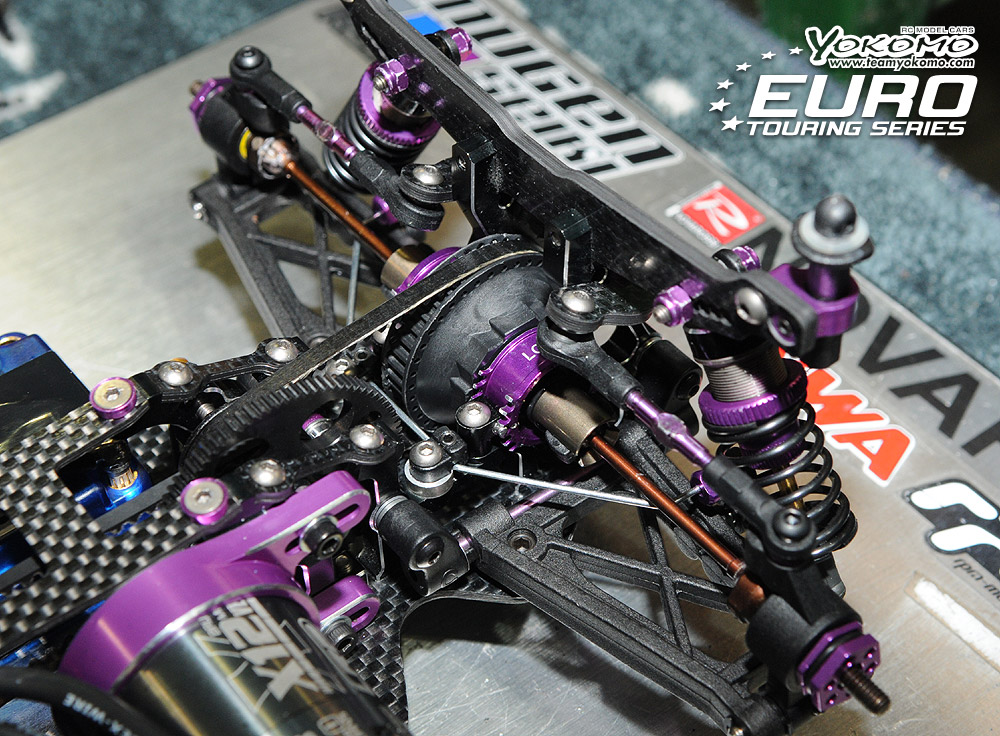

Auto on nyt kasassa ja ihan mukavasti osat menivät paikoilleen ilman tappelemista. Nuo ohjaus + casterpalat on todellakin tarkkuutta vaativa. Täytyy niiden kanssa vielä tapella hieman, kun tuntuu että jokin niissä jänkää vastaan eikä ohjauspala liiku vapaasti.
Poissa jval
Vs: Schumacher Mi4 LP & Mi4CX touring-autot
« Vastaus #43 : 30.01.11 - klo: 20.58 »
Tuon unohdin mainita. Ohjauspalaa pitää hieman viistää yläreunasta koska se ottaa kiinni caster-palaan, mutta vain sivulta, ei päältä.
Janne Valtanen OSPA Ry
|  Roche P12V GT-12  |  Associated B6.2DC & B6DC |  Tamiya M05 Ver.II Pro & M03  | Hobbyfactory
Poissa snakepoison
« Vastaus #44 : 30.01.11 - klo: 21.13 »
Lisäksi ongemia on hieman taka linkkien palloruuvien kanssa joihin pallokupit napsautetaan. Nämä pallot kun eivät meinaa kiertya kokonaan kiinni. Eli tuo pallokupinruuvi jää liian korkealle joka aiheuttaa sen että pallokuppi ottaa vanteeseen kiinni.
EDIT. Eli muutamassa palloruuvissa oli ilmeisesti jotain valmistusvirhettä. Minulla oli onneksi varastossa nuita palloruuveja ja uusi näytti menevän aivan vaivattomasti paikalleen. Nyt kun autossa alkaa sähköt jo olemaan paikallaan tuli mieleen vielä eräs asia. Käyköhän tuosta TC5 spurrit Shumiin ? Spurrit ovat Kimbrought merkkisiä ja merkintä on 48P. Tuossa kun olisi iso läjä rattaita pussissa.

Huh huh, tässä on yö pähkäilty auton kanssa. Ongelma on vaan tuo että ohjaus tuntuu liian tiukalle ja jähmeälle, ei yhtään luonnolliselle ja terveelle. Edelleen ihmettelen ohjauspalojen ja Casterpalojen jäykkyyttä. Onko niissä joku kikka vai kasaanko minä ne vaan yksin kertaisesti terveelleen ? Ohjausta tuntuu ahdistavan myös ohjauslinkistön pallokupit. Kun ohjausta kokeilee niin että pallokupit eivät ole napsautettuina kiinni, on ohjaus herkkä. Mutta kun ohjauslinkit napsautetaan kiinni niin heti tuntuu ahdistavan =/. Vertailukohteena minulla on Asson TC5 ja kun näitä kahta autoa vertaa, huomaa että shumissa joku ahdistaa todellakin, ei hyvä. Jos ottaisi unta ja käyttäisi huomisen vapaapäivän auton rassaamiseen.
Poissa jval
« Vastaus #46 : 31.01.11 - klo: 08.07 »
Käyköhän tuosta TC5 spurrit Schumiin? Spurrit ovat Kimbrought merkkisiä ja merkintä on 48P. Tuossa kun olisi iso läjä rattaita pussissa.
Pallopääruuveja on kolmea eri pituutta, oletko varmasti ruuvannut hubiin oikean pituisen ruuvin?
Autoon käy vain auton omat siihen tarkoitetut spurrit. Eli TC5:n tai jokin muu normispurri ei käy.
Edelleen ihmettelen ohjauspalojen ja Casterpalojen jäykkyyttä. Onko niissä joku kikka vai kasaanko minä ne vaan yksin kertaisesti terveelleen? Ohjausta tuntuu ahdistavan myös ohjauslinkistön pallokupit. Kun ohjausta kokeilee niin että pallokupit eivät ole napsautettuina kiinni, on ohjaus herkkä. Mutta kun ohjauslinkit napsautetaan kiinni niin heti tuntuu ahdistavan =/.
Enpä voi oikein näkemättä sanoa että mikä siellä jumii.  :huh:
Jos irroitat Caster-palan, jossa ohjauspala on edelleenkin kiinni, niin onko osien välissä rako koko matkalla? Caster-palassa on sisäpuolella liian iso viiste ja se ottaa kiinni ohjauspalaan joten sitä pitää viilata.
Oletko ruuvannut ne ruuvit liian syvälle? Alempi voi muistaakseni olla miltei kokonaan kiinni mutta ylempi pitää jättää vähän auki että osien väliin jää pieni klappi.
Pallokuppeja voi paikallaan ollessaan hieman pihdeillä litistää niin niistä smoothimmat.

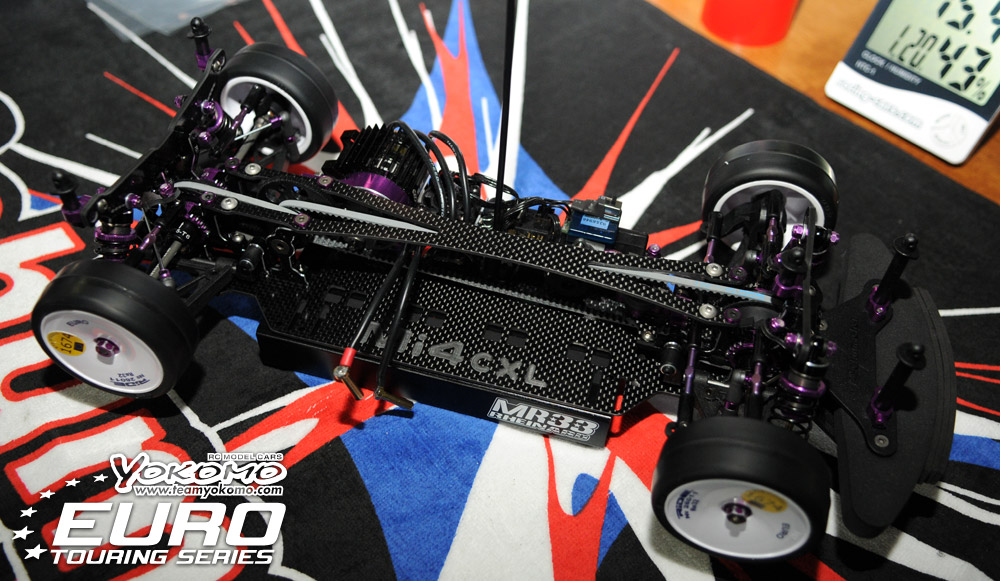

CX:llä voitettiin juuri ETS:n viimeisin asfaltilla sisätilossa ajettu osakilpailu stocki-luokassa.
Alla linkki Martinin blogiin jossa hään kertoo kisaan valmistautumisesta uudella autolla ja itse kisasta.
http://hofaaa.wordpress.com/
Hoferin käyttämä setuppi:
http://hofaaa.files.wordpress.com/2011/02/mi4cx_etsrd3.pdf
Ilmeisesti siis Spec-R:n diffi (ja Reiskan vetarit)?
Spec R:ltä on tulossa CX:ään tarkoitettu kapea ratasdiffi.

Päivitettyä mallia pukkaa:
Poissa Soo
Vs: Schumacher Mi4LP & Mi4CX touring-autot
« Vastaus #59 : 23.01.12 - klo: 22.28 »
Martin Hoferin kommentit muutoksista:
It's the little bits that make the difference. Yokomo release the WXi which features 3 new parts, a set of rear blades, a new front-front block and front driveshafts. that's it compared to the WS released at the end of 2009! now where is the improvement there?
the plastic blocks are fine. The holes have moved so that now, the rollcenter is where it needs to be for the car to work properly. This means alloy mounts are not required anymore on most of the tracks.
And as there is no 3 dimensional moving about from the alloy mounts anymore, the cars geometry stays way more consistant during hard cornering and throughout the run. That's something you can definately feel and measure. (the difference in laptime was surprisingly big when I tested it for the first time!)
The new topmounted swaybars not only make working on the easier but also makes their action a lot more linear which helps transfer weight quicker, turn in sharper, and increase corner speed.
this means you can place it where you want it, go faster through chicanes and carry more speed in fast corners.
That's an improvement I'd say!
The new steering hub improves the steering feeling and generally just gives more steering.
The new rear shocktower enables you to lay your shocks down. That's very helpful on high traction tarmac tracks as you get a lot more onpower steering through this.
Moving the battery forward makes the car a lot easier to drive (very similar to the feeling of a 5cell car) and tends to work very good on UK tracks (in aldershot it was brilliant atleast).
New centershaft in a 2 piece design.
Soft Weave Chassi as standard
As I said. It's all those little things that make a good car better.
The Wishbones are the same as on the CX but with swaybar balls moulded in.
