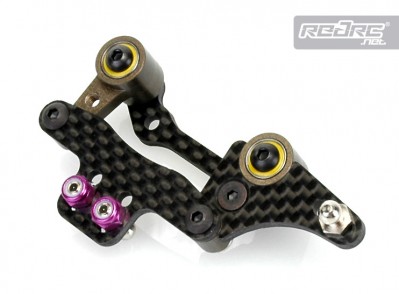

no niin hankin tommosen juotos aseman missä pystyy säätää lämpötilan. Eli 400c asetta ja mahd nopea juotos. Ettei kuumenna osia liikaa. Ja sitten noi akuun tulevat liittimet niin ettei yletä laittamaan väärin päin. En vastaavia liittimiä ole kyl ennen nähnyt mut luulisin että johto tulee sivusta reijästä sisään ja sit vaikka vähän kutiste sukkaa päälle. Siis noi "kisa mallin" liittimet.
Riku.F
pieniä vastoin käymisiä auton kokoamisessa oli puuttuvien osien takia. Mut hyvitys mm. Titaaniset vanttiruuvit poisti harmituksen.. Nyt on sitten ensi tyyppien aika. Myyrmäen radalle olen menossa. :roll:

no se oli sitten ainoa paikka mistä jätin kierrelukitteen.. eli spoolin ulostulot :tongue:
muuten auto tuntuu erittäin kyvykkäältä peliltä. on tosin niin vähän kokemusta sähköturisteista et en pysty mihinkään verrata. eniten totuttelua vaatii auton järjetömän
hyvä kääntyvyys. moottorista mittasin 90c asteen lämmöt 15minuutin ajon jälkeen. pitäisikö asialle tehdä jotain? kuten hankkia moottoriin jonkinlainen jäähdytin. onko tuohon autoon sellaista saatavilla. kun pitäisi olla suht kapea, moottoripukin mallin vuoksi. siis moottorina lrp x12 vector 17.5 välitys 4.37 0 ennakko säädin.
