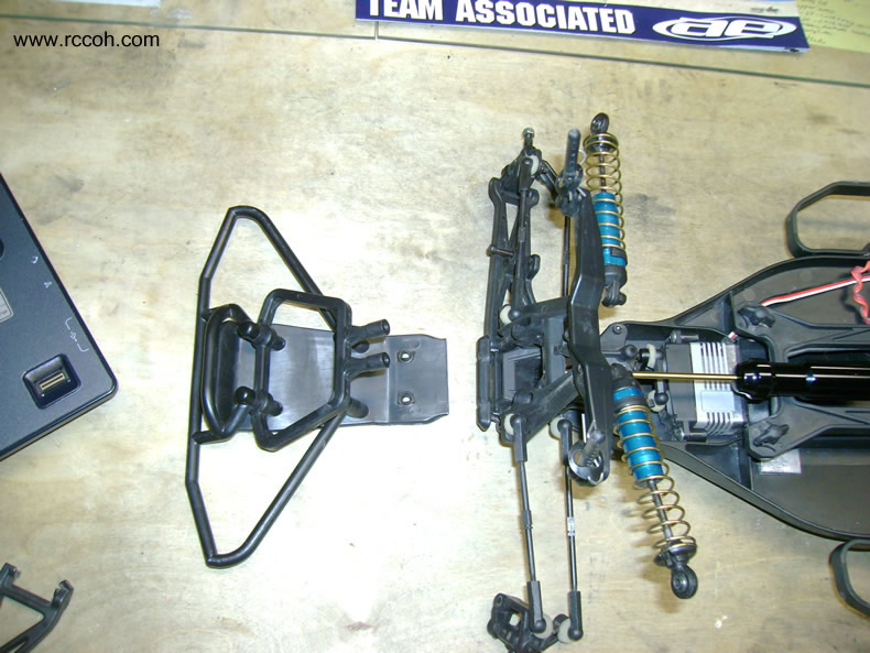

Sitten olis kyssäri penguinille. Menikö toi lässin puskuri heittämällä paikkaansa vai teitkö jotain patentteja? Mulla olis tuupin puskuri ylimääräsenä, mutta pikasella silmäyksellä en nähnyt sitä helpolla tohon istuvan ainakaan.
Tuupin puskurista kyse ja ei se ihan heittämällä mene, mutta pienellä modauksella.
Tästä näkee perusidean miten tuo on kiinni
ja tässä esikuva, jonka jostain maailman foorumeilta löysin
Oma rakennelmani on tehty siten, että tuo taivutettu 1,5 mm:n alumiinipelti menee samaan rakoon etudiffin kotelon ja pohjalevyn väliin kuin orkkispuskurikin ja puristuu siihen. Pohjalevyn etummaiset ruuvit menevät tuosta pellin palasta läpi, joten ne pitävät ettei pääse kääntyilemään. Kulman taitoin silmämääräisesti sopivaksi, Slashin puskurin alapään katkaisin suunnilleen alempien kiinnitysreikien yläreunan tasolta poikki ja ylemmistä laitoin kiinni tuohon pellin palaan. Tuossa kuvassa on vielä neljällä ruuvilla puskuri kiinni, mutta nykyisin vain kahdella ja tuota peltiä lyhennetty sen verran. Ylätukien kiinnitys näkyykin kuvasas ja on tehty aluminiprofiilista.
Itse autoon ei ole tehty yhtään muutosta muualle tuon kiinnittämiseksi ja kaikki tarvittavat ruuvinreiätkin on vakiona olemassa.

Kiitokset ohjeista ja kuvista. Eli askarrella p*skarrella pitäs... No pitää kattoa syssymmällä. Auton ulkonäkökin paranee kyllä potenssiin kymmeneen slashin puskurilla.

Puskurin ulkonäostä en niin välitä, mutta ei ole hajonnut yhtään puskuria koko kesänä, kun vakiopuskuria käyttävät vaihtavat sitä parhaillaan monta kertaa päivässä, kunnes jättävät kokonaan pois.

Asson etupuskuri menee ilman kummempia paikalleen, alapäästä vähän kaventaa ja ylätuen kiinnityspalikan kun katkasee.

Millainen tuo Asson puskuri on, olisko kuvaa jossain?
