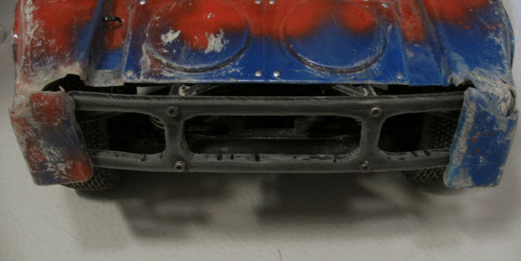

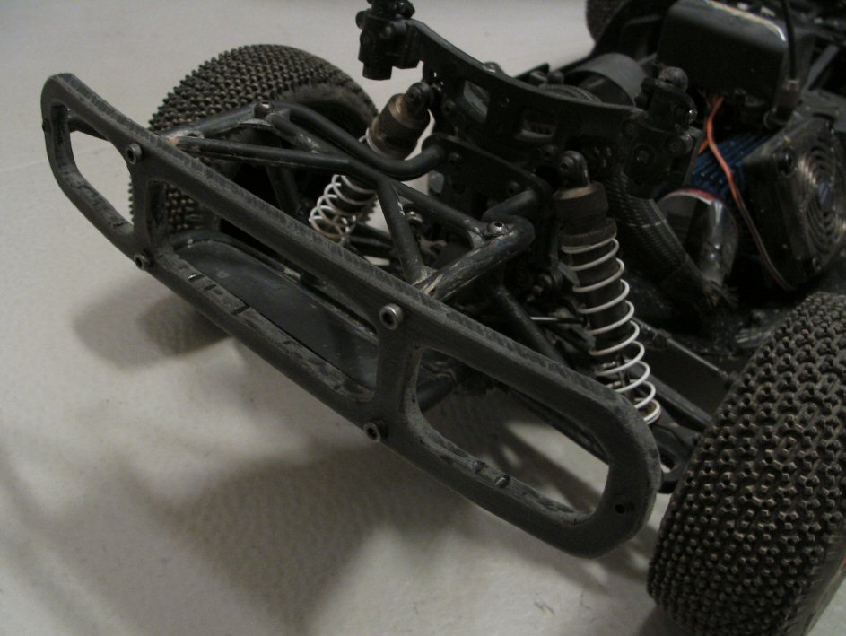

Lisää keskustelua puskureista
Oma ratkaisu alkuperäisen etupuskurin tilalle on T-bone Racingin tekele. http://t-bone-rc.tripod.com/catalog/i515.html Kyllähän tuonkin näköjään rikottua saa, kun oikein yrittää.
Takuuseen saa aina uuden rikotun tilalle. Tänään tuli ehjä postissa ja ilman kustannuksia.
Taakse väkersin 6mm vahvasta nylonlevystä käsityökaluilla protopuskurin. Tommonen siitä tuli:
Ilmeisesti ensiviikolla alkaa taas yliopistolla pajakerho, niin vois koittaa tehdä nätimmän näkösen kunnon vehkeillä. Materiaalia on vielä 7:ään puskuriin  :grin:
