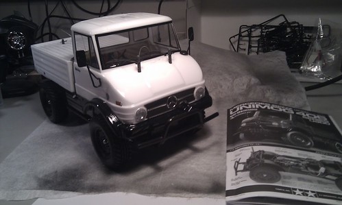

Sain koottua Unimogin (CC-01) ja maalaus meni hieman pieleen. Poistin maskauksen hieman liian aikaisin kun maali oli vielä tuoretta ja siinä yhteydessä mustaa maalia päätyi vääriin paikkoihin.
Pitää koittaa keksiä miten tuon korjaisi mutta toistaiseksi mennään vähemmän onnistuneen maalauksen kanssa: http://www.flickr.com/photos/mcinen/sets/72157631873304252/
