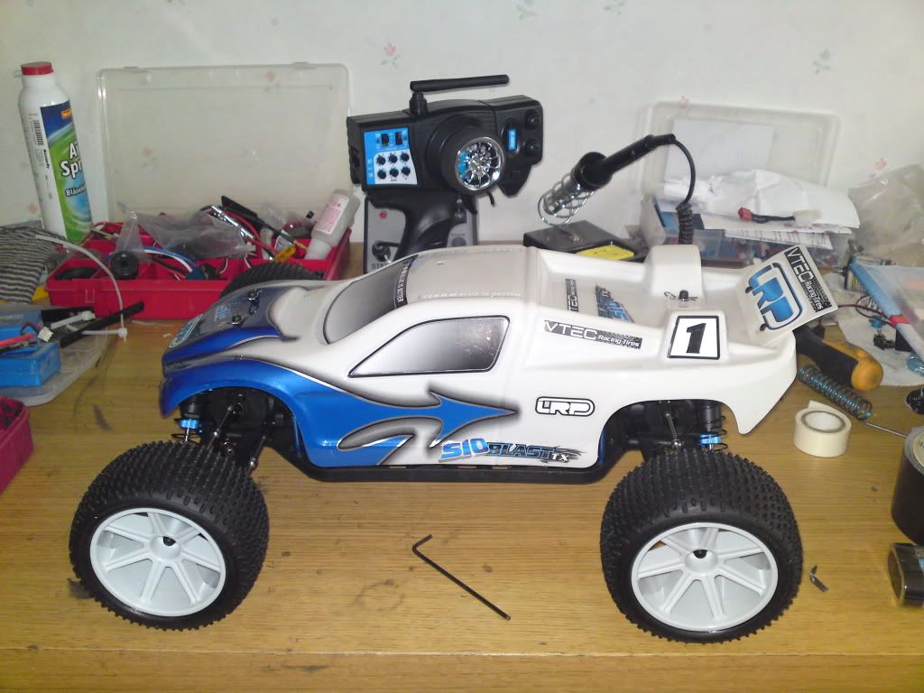

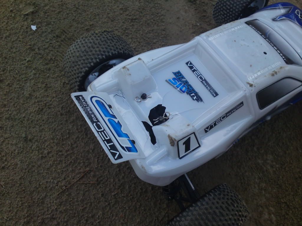

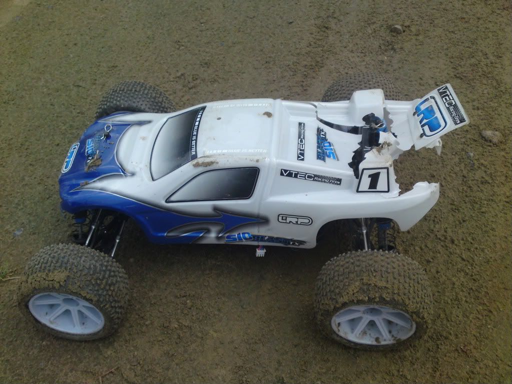

Muutama kuva omasta koslasta..
Kuva 1. Hypystä perä edellä maahan ja kopan koko takaosa hajosi palasiksi.
Kuva 2. Pakollinen modaus.

Aijai... ei hyvä että koppa hajoaa noin. Se on opeteltava tulemaa hypyistä renkailleen alas ja sehän on nelikolla helppoa kun heinänteko.  :wink:
Pitääpä tutkailla josko tähän sais muiden valmistajien koppia menemään, vois olla hieman joustavampaa materiaalia ettei käy noin.
Tuo kolo spurrille on varmasti fiksu modaus, pitääpä kattoa josko tekis tuon sitten itekin.

LRP haettu tänään postista ja ensi töikseni laitoin sitten tuon Castlen combon kiinni, ihan siitä syystä että tuossa vakionoparissa ei ole lipo cut-offia eikä mulla ole erillistä jännitevarotinta.
Ensitestiähän sitä oli vaan pakko lähteä vetämään ja jo 10 metrin ajon jälkeen, todella harmittoman näkösen ja hidasvauhtisen kaadon lopputulos on tässä:
Eihän se siihen jääny vaan sama meininki jatkui kun tultiin katolleen alas epäonnistuneen kiihdytyksen jälkeen:
En tiedä mistä hemmetin nachoista tuo koppa on tehty, mutta aion panna LRP:lle postia asian tiimoilta.
Samoten etuvetarit on tosiaan pehmeätä tavaraa, eivät ilmeisesti kestä hyppyjä koska molemmat on melkoisen kierona kahden akullisen jälkeen.
Niitä voi oikoa niin kauan kunnes metalli väsyy niin paljon että napsahtavat poikki.
Mutta muuten ihan hauska vehje, motin veti todella kuumaksi tuolla vakiopinjonilla, ei ollu lämpömittaria mukana mutta sen verran kuumaksi veti että palovamma ei kaukana ollu näpeissä.
Ajoltaan tosiaan ehkä hieman äkkinäinen, mutta pitää hieman säätää tuota alustaa ja kattoa miten muuttuu.

Ainakin kuvien perusteella tuo kopan muovi on jopa trx:n vakiokoppien muovia ohuempaa. Vielä jos se on sellaista jäykkää, niin ei mikään ihme, että menee tuohon kuntoon. Miltähän tuo näyttää ekan mottusession jälkeen jos sinne tuolla lähtisi :huh:?

Jep, ohutta ja kovaa materiaalia = fail.
Ja tavallaan montuilla olinkin ajelemassa, kyseessä oikeammin BMX-puisto jossa on hyviä hyppyjä mielinmäärin.
Hyppiä ei siis kannata jos ei halua vetareita solmuun ja koppaa hajalle..  :roll:
