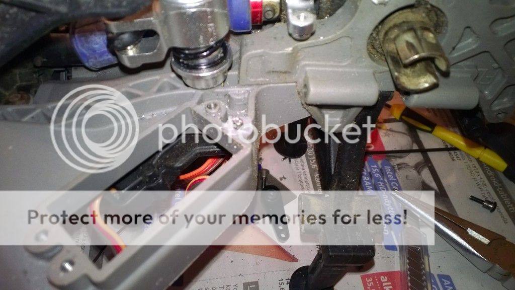

« Vastaus #4400 : 04.07.15 - klo: 15.23 »
No niin, nyt on sitten taisteltu EMaxxin kanssa oikein urakalla. Pieni homma, pari tuntia tänään tuli ruuvattua, jäi kesken kun piti mennä töihin mutta luulen että kääntö/servo-ongelma alkaa olla tiedossa. Ensin tein niin kuin sain ohjeita, mutta sitten piti oikein miettiä, kun ohjeessa oli että.
1.Irroita ensin se servohorn ohjauslinkistä*
2.Irroita servohorn siitä servosta itsestään
3.Katso, että ohjaimesta on trimmi 0
4.Laita virrat päälle niin näät, että se servo kohdistuu
5.Aseta servohorn nyt takaisin servon tappiin kohtisuoraan keulaa nähden
Näin tein, mutta pykälä 5 oli hieman hämmentävä, koska minulla on kyllä toi horni suoraan taaksepäin, onko se oikein. Mitä netistä katselin niin näin on kyllä kuvissa mitä löysin, eli näin, ja näin on myös minulla.
No sitten tutkimaan, ja servo kääntyi liian vähän, siis kun oli hornit ym. irti, niin servo kääntyi vaan ihan vähän, eli pyörät ei voi kääntyä kunnolla. Jos trimmiä käytti niin servo kääntyi jopa enemmän??? No siinä sitten sitä pohdiskelin ja aloin ruuvaamaan servon irti, no se laitettiin kiinni mukana tulleiden ruuvien kanssa aikoinaan, ja niinhän siinä kävi että kuusiokoloreikä korkkasi kaikista, eli sitten vaan pihdeillä irroittamaan....... perinteisesti kolme ruuvia irti ja viimeinen poikki, no jotta siihen pääsi hyvin käsiksi piti koko etupää purkaa.
pihdeillä sitten irti ja servo käteen, en saanut sitä kääntymään ei sitten millään, trimmillä kääntyi enemmän. Loppujen lopuksi ajattelin että kokeilenpas toista radiota... no toinen radio kiinni (oli jopa paritettu) ja sitten rupesi servo kääntymään, olsiko minulla ollut tämä radio silloin kuin se asennettiin ja nyt kun ajoin toinen, jossa näköjään on jokin pieni ongelma.... Molemmat oli paritettu tähän autoon, eli luulen että servoa asentaessa oli se joka nytkin toimi. No luulen että saan sen tästä toimimaan kun vaan ehdin kasaamaan sen taas, menee varmaan joku päivä, sen verran muuta ohjelmaa on. Mutta voiko radiossa olla vikaa, täytyy testata toiseen autoon että miten servo toimii siinä tällä ei kääntyvällä radiolla. Molemmat radiot 2.4 GHz Traxxasit. Vielä lopuksi kysymys, kai se servo pitää olla noin kuin minulla, eikä näin.
Miten se oli, aina on saatu toimimaan, hieman valoa tunnelissa tämän päivän vastoinkäymisistä huolimatta. luulen että se siitä lähtee toimimaan, kaikki muu liikkuu tosi hyvin, kun ollaan vaihdettu kaikki osat, myös metallisiin, koska noi Traxxasin omat ovat aika huonot, tulee klappia helposti.

Luulen että radiossa ei oo End Points -asetus 100%, sillä nimittäin säädetään servon kääntyvyyttä. Esim mulla savassa trimmi joutuu olee 25 oikealle että renkaat on suorassa ja kun siinä ei renkaat voi kääntyä niin paljon kuin servo kääntää, johtuen "madallussarjasta" niin sinne laitetaan end pointit eli max kääntyvyys pisteet. Ettei sitten ajossa yritä väkisin kääntää kun ottaa blockit kii. Nyt tais olla vasemmalle 30% ja oikealle 90%
Mulla Maxxissa servo ja horni samoin päin ku sulla tossa ekassa kuvassa, mitähän se mcly on taas meinannut :grin: :grin:

« Vastaus #4402 : 04.07.15 - klo: 17.34 »
Myönnetään että tuli hieman epäselvästi sanottua mutta siis eka kuva on oikein  :grin:
Luulen kyl kanssa että radiossa ei ole vikaa mutta end pointit vaan vituillaan.. eli jos löytyy intoa niin punaviher kaavio esiin ja poistamaan ne. Siellä jostain valikosta sai jopa resetoitua..
Laita viestiä kun saat kuntoon.. lähdetään sit johonkin suuntaan ajelee.. vaikka ens viikolla ? Löytyyks sulta omaa autoa että pääsetkö noihin vakkari mestoihin omin avuin ?

« Vastaus #4403 : 04.07.15 - klo: 17.49 »
Joo, tiedän että endpointit voi olla vituillaan, mutta miten sitten muut autot samalla kapulalla, eikös se pitäisi vaikuttaa niihin kanssa, vai onko vaan tähän, meneekö ne radiossa auton mukaan, siis enpointit kanssa?

No niin asiaan, pitihän se eilen vielä puolenyön jälkeen kasata auto. Lähti servo toimimaan hienosti, tänään nopea koeajo, ja kyllä pelaa nyt, huomaa kyllä eron kun on kunnon servo ja kaikki väljät muoviosat vaihdettu, nyt on tarkka ohjaus, silloin kun nyt eturenkaat ovat maassa.......
Koitin kanssa säätää Castlen noparia, kun toi jarru on niin herkkä, auto tekee melkein saman tien flipin asfaltilla, sain sen hieman paremmin nyt toimimaan, mutta vieläkin on liian herkkä, nyt on nolla prosenttia jarrua, siis field Cardilla ohjelmoin tänään, täytyy varmaan löytää USB-piirilevypalikka jostain, omistan kyllä sellaisen, mutta ei ollut samalla paikalla kun kaapeli.... lie sitten missä, en ole moneen vuoteen käyttänyt sitä. Sieltä pitäisi sen jarrucurvin säätää hieman loivemmaksi? Jos muistan oikein. Oli muuten hienoa ajaa sillä taas pitkästä aikaa. Vielä kun saan uuden kopan valmiiksi ja kiinni.
