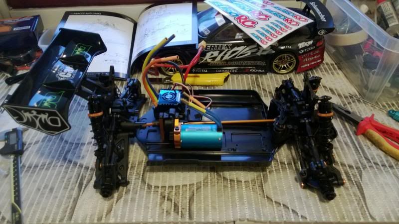

Jq:n konversio kitti tärähti postista ja piti vähän hypistellä  :azn:
