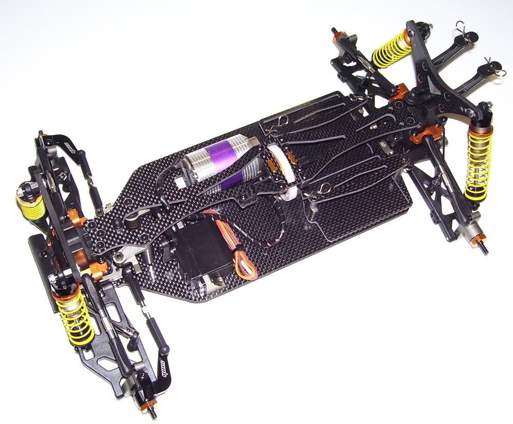

no tuossa kuvassa onkin uutta optiota paikallaan. Kommentissa varmaan viitattiin alkuperäiseen ns. Alu malliin. Ja varmaan oikealla suunnalla tarkoitettiin jotain materiaaleihin liittyvää. Itseä kyllä miellyttää nuo alu hubit, ohjauspalat,  servo saver ja pohjalevy. Big boret.
Poissa mof
Vs: caster racing sk10 pro 1/10 4wd buggy ja RTR buggy
« Vastaus #65 : 08.10.10 - klo: 20.31 »
Diggity designs hiilikuitupalikoita on tuossa.

Tänään jo pientä testiä. Diffejä pitäisi hieman herkistää. Niihin sopii ilmeisesti D4 Diff Ring tai sitten nykyisiä pitäisi hieman hioa. Lisäksi paketista suoraan diffit ja slippery aika löysällä. Varmaan sama RTR mallissa. Ameriikassa ovat laittaneet Bfastin diffikittejä tuohon. Pitäisiköhän itsekin tilata ja kokeilla. Mitä  nyt lyhyessä ajassa ehdin ajaa, niin auto käyttäytyy hyvin. Kääntyy hienosti. LRP Areenalla olin ajamassa ja paketin renkaatkin tuntuivat toimivan siellä aika hyvin. En ole vielä mikään täysammattilainen, ja osaa kuvailla autoa, mutta kyllä se aika vakaalta ajettavalta tuntui. Tosin jokin hieman luisti vielä, ensi kerralla mennään lujempaa.
Pieniä muutoksia ohjeen setuppiin tuli tehtyä. Iskareissa edessä 27,5wt öljyt ja takana 25wt. Hieman muuttelin iskarin asentoja ja laitoin camberia 2 astetta eteen ja taakse. Kun auton kasasi ohjeen mukaan, niin edessä oli haritusta valmiiksi. Ihmettelin sitä hieman, kun tähänastisissa on ollut kaikissa aurausta tehtaan setupissa :grin:
Pientä diffien fiksausta niin sitten saa vielä paremman kuvan auton ominaisuuksista.
Yhden alatukivarren sain poikki kun törmäsin seinään kovalla vauhdilla ja sopivassa kulmassa. Ahneus kostautui :roll:
