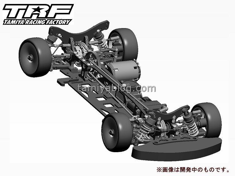

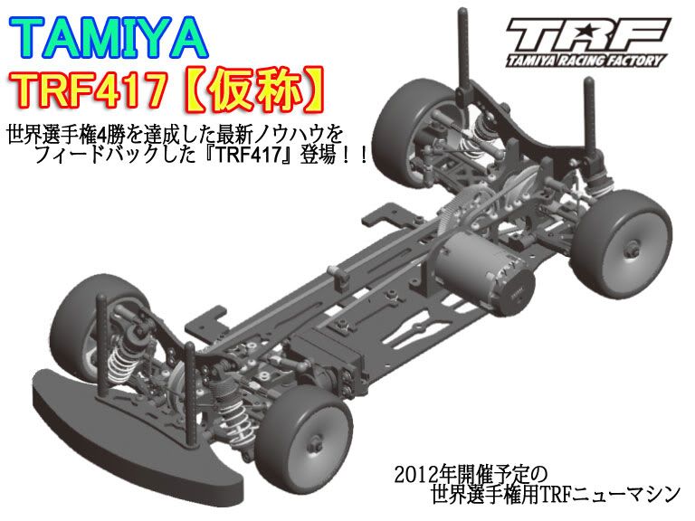

Kuvia uutukaisesta jaappanin messuilta
Uutta vanhaan autoon nähden:
-Bulkit, kapeammalla kuin vanhassa autossa, takabulkit samanlaiset kuin edessä, moottori-/keskibulkki yhtenäinen osa. Ylälinkkien kiinnityksissä ilmeisesti uusi kiinnityspiste, sisempänä kuin vanhassa.
-Keskiakseli 19 hampaisilla alumiinisilla hihnapyörillä ja kuvien perusteella näyttäisi olevan ruuviton kiinnitys spurrille.
-Uudelleen suunniteltu ohjaus, geometria kuitenkin ilmeisesti sama kuin vanhassa.
-Hiilikuituosat puskuria lukuunottamatta uudet, lähinnä sopeutettu uusille bulkeille.
-Pyöränakselit ja vetarin nivelet uusittu, nivel ei tule kasaan ruuvilla vaan pinni pysyy paikallaan pyöränakselin päälle tulevalla rinkulalla.
-Isommat diffin ulostulot, peittää kuulat paremmin ja ehkä uudet D-malliset diffilevyt.
Ripustukset on samat kuin vanhassa joten kaikki perinteisesti tarvittavat varaosat pystyy hyödyntämään myös uudessa autossa.
