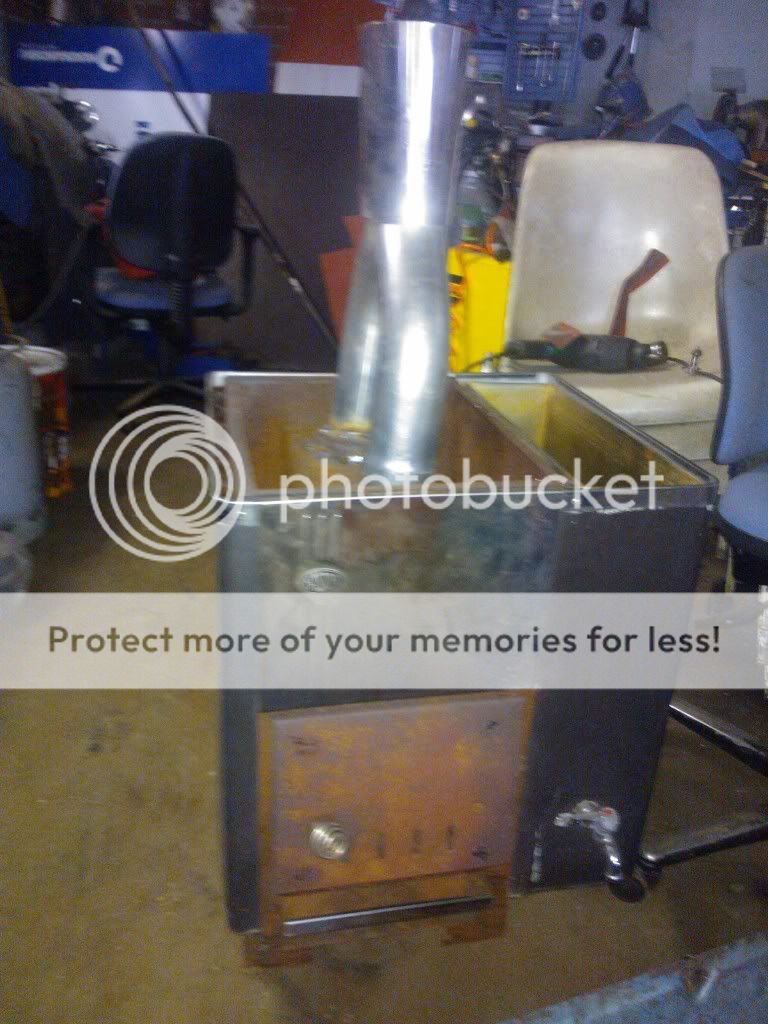

Kiukaan alle on tarkoitus tehdä kaukalo jossa 160mm reikä joka toimii myös löylyveden mahdollisena poistona kun kiukaalle heitetään kuitenkin koko ämpäri kerralla... Ja se oon mä! :)
Tulo tullaan tosiaan tekemään koneellisesti ja siihen on olemassa 100mm kanavapuhallin.
Kiukaan vastaiselle seinälle tehdään molempiin seiniin juurikin tuollainen "säädettävä" poisto räppänä, hyväksi havaittu mökin saunassa.
Lauteiden alle tulee 3x200ltr:n muovitynnyreitä pesuvedeksi ja yksi laitetaan harmaille vesille. Harmaavesi säiliöön laitetaan 12volttinen pilssipumppu jolla sen saa tyhjennettyä toki siihen tulee ihan perinteinen pallohanakin ja pitkä poistoletku.
160mm kanavapuhallin säästetään makuutilan raitisilma tuloon koska, viime kesä näytti sen että se tarvitsee olla.

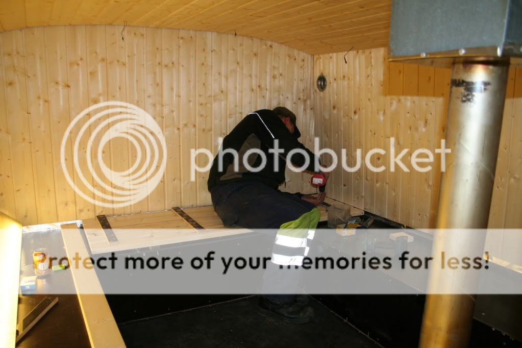

Saunaa on saatu eteenpäin ja Veskun pitäisi kohta ilmestyä niin päästään liimaamaan eristeet kiinni ja jatkamaan Lattian tekoa.
Lauteiden mitat... 80x50cm + 220x50cm + 240x50cm. Joten eiköhän tuonne nyt jokunen heppu mahdu kyytiin.
Pesuhuone :azn: tai siis pesukoppi tulee olemaan noin 120x120cm eli pitäis siinäkin mahtua peseytymään.

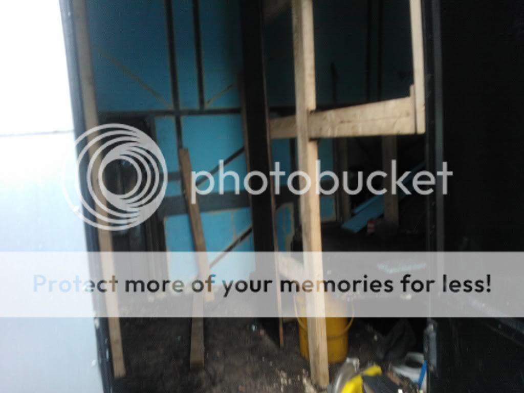

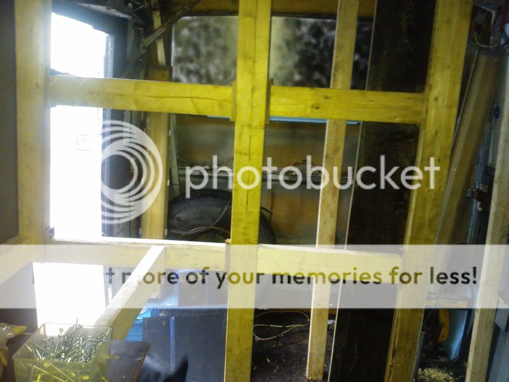

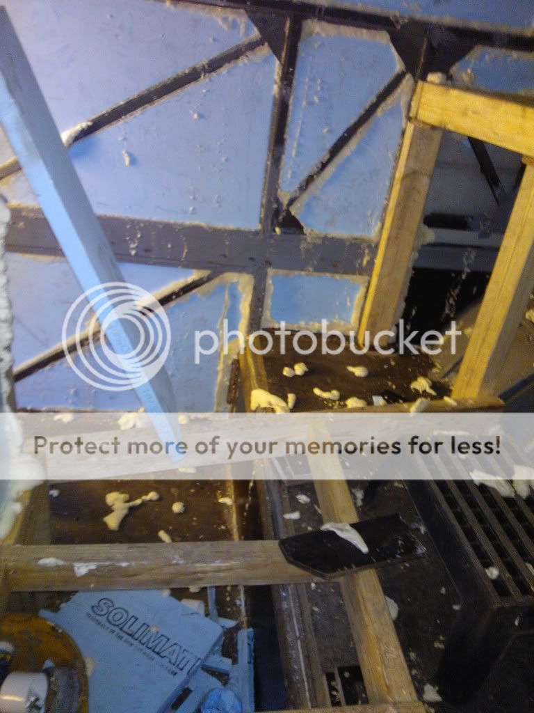

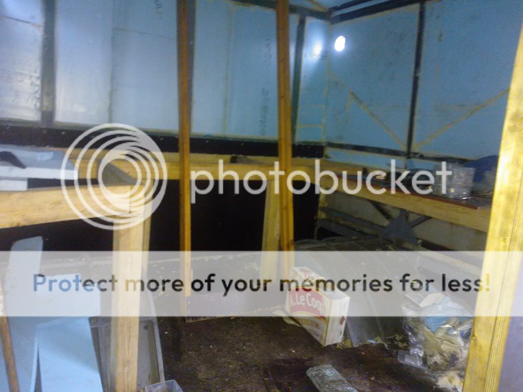

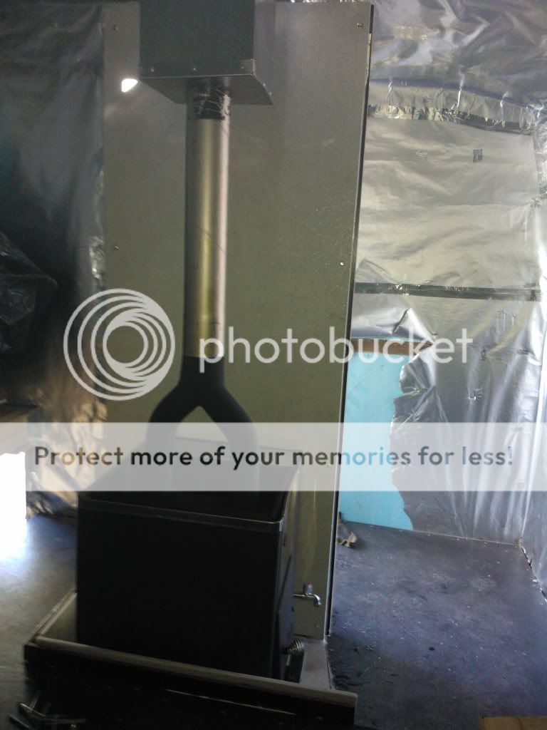

Oli ihan jotain esille pantavaakin... Rouvan ensimmäinen kommentti oli että eikö mikään voi olla niinkuin joku on sen jo tehnyt.
Kattoakin on vähän tukittu jotta saadaan hormille uloskäynti
Ruumaan sisäänkäynti ja siitä saunaan
Tästä saa ehkä vähän hahmotelmaa saunan koosta
Väliseinän runko
Sori kuvien huono laatu, Lumialla otettu.
Käytetty on taas niitä "ilmaisia" materiaaleja ja pienellä budjetilla menty eteenpäin.
Huomenna kuvia lisää... jos saadaan jotain tehtyä-

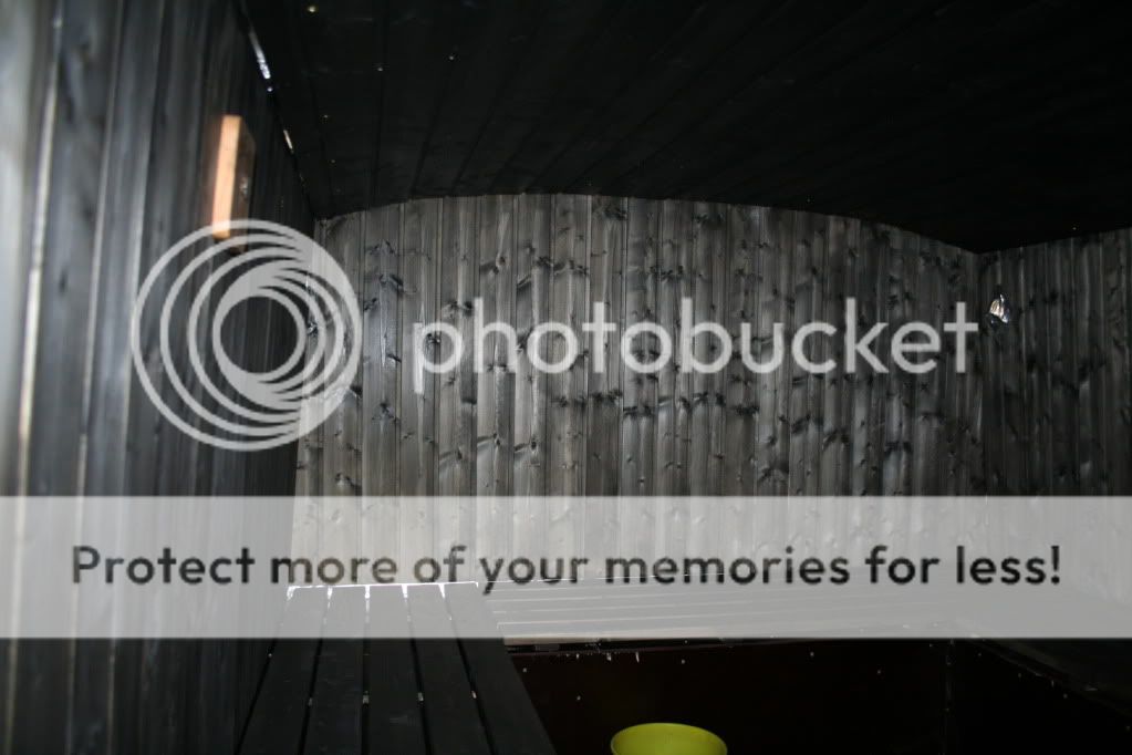

Terppa taas pitkästä aikaa.
Taas on muutama tovi vierähtänyt rakentelun parissa ja kirjoittelu jäänyt vähäisemmälle.

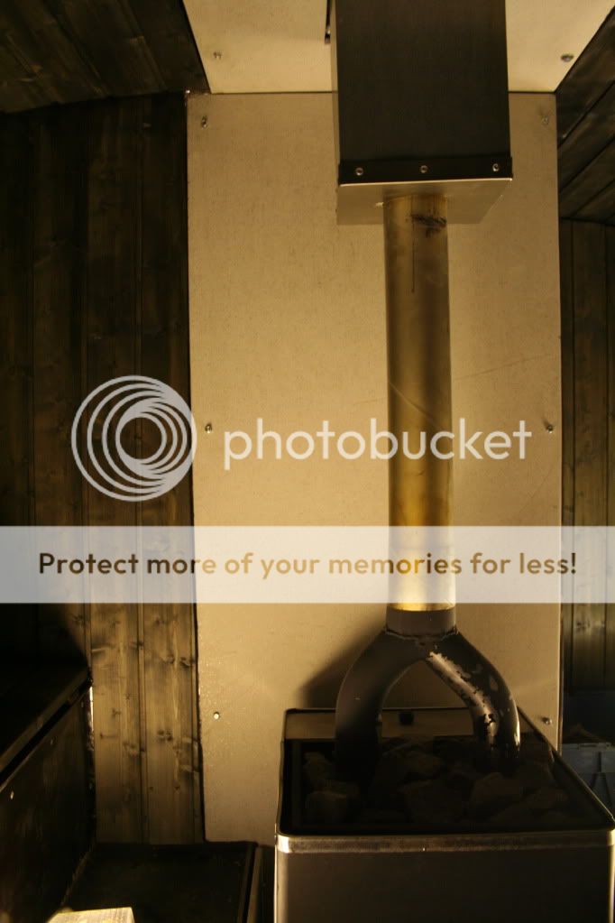

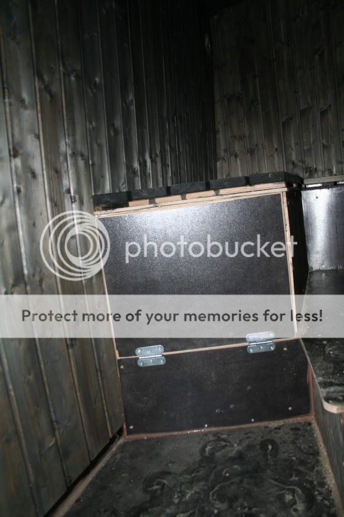

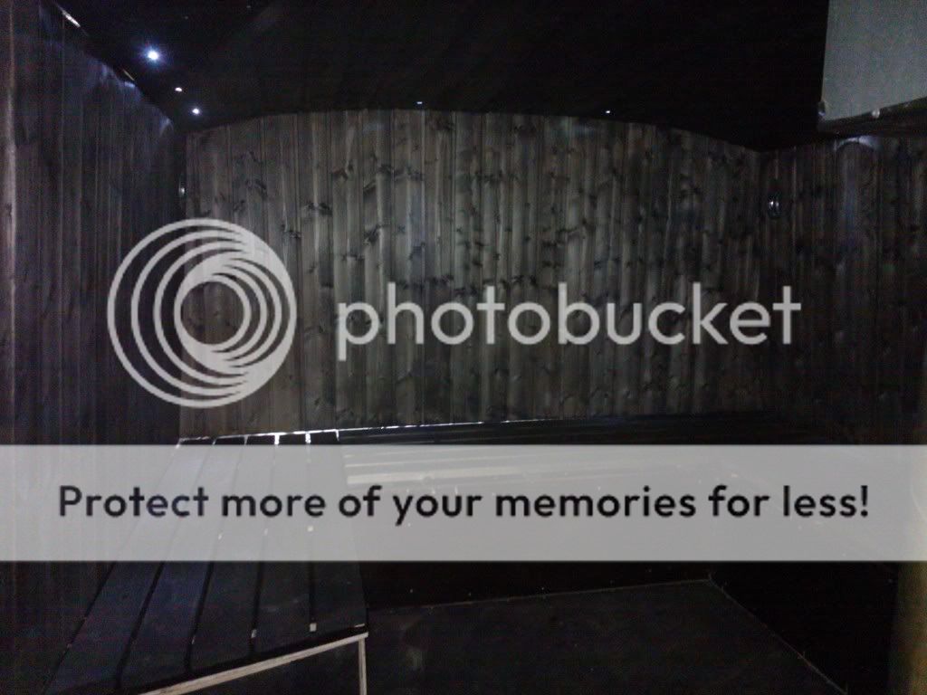

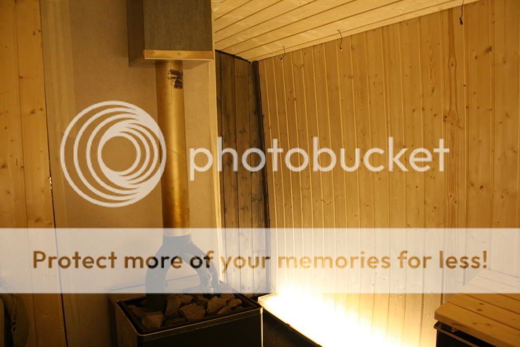

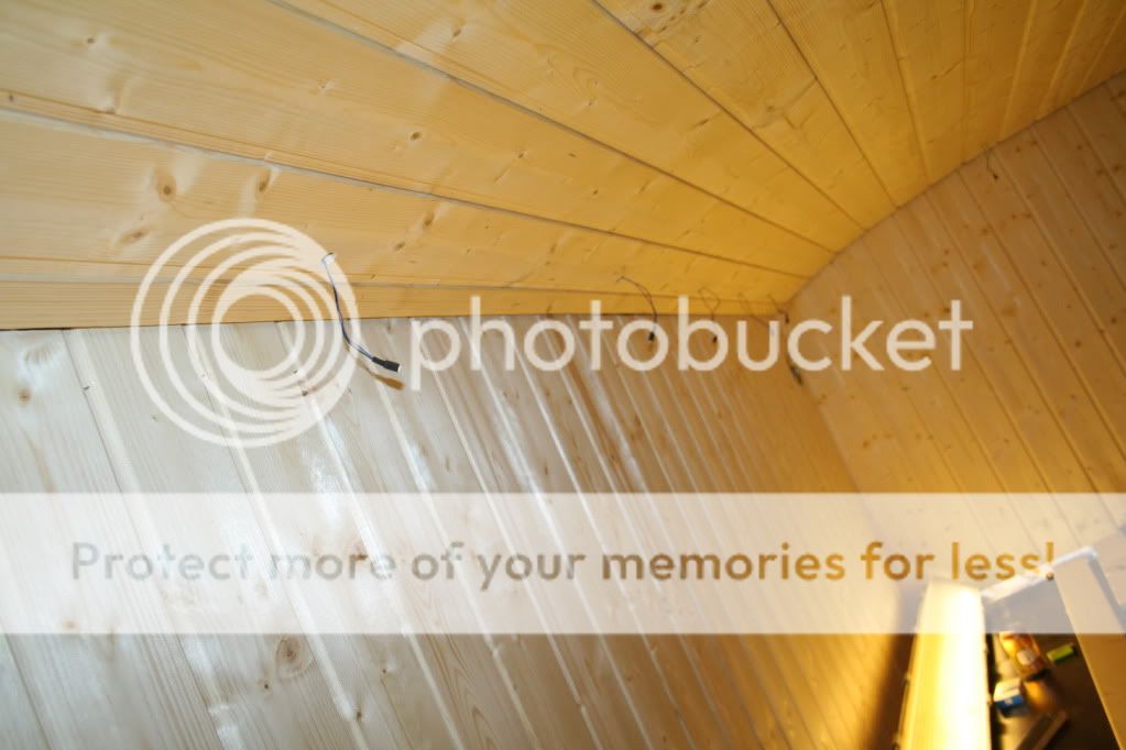

Sauna ois nyt viimeistelyä vaille valmis mutta, tässä nyt muutama kuva.
Ensilöylyt otettiin 20,5-2012 kello 02:50.
Yksi parhaimmista saunoista missä olen käynyt jos savusaunat lasketaan pois. Korvausilmaa tulee 300x100mm räppänästä, oven alta ja ne kaksi 100mm poistoa hikoilee sopivasti saunoessa. Kuutiota saunaan tuli n.17 ja 10 kuutioinen kiuas tuntuisi riittävän hyvin tuohon saunaan. Tynnyri efekti tekee myös oman pienen lisän.
Saunaan mahtuu 8 ukkoo löysästi ja sitten kun laittaa kankut vasten kankkuja niin menee 11-12 + pari seisomapaikkaa :).
Väriksikin tuli kaikkea harrastus toimintaa tukeva kun ei pikku öljy tahrat heti harmita.
