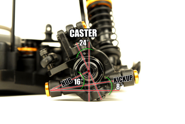

...Pitää yrittää tota casteriakin hakea pois pän eli renkaita enemmän suoraan auton runkoon verrattuna?...
Caster ei ole sama kuin Toe eli haritus. Tuolta voi ladata Hudyn setup -vihkosen ja sivulta 18 löytyy casterista.

Casteria voi siis säätää vain vaihtamalla Casterpaloja tai säätämällä kickuppia tukivarsien pidikkeistä(ei taida kovin monessa autossa edes voida tätä tehdä)

Tosiaan kiitokset linkistä selventää paljon :) Saa ehkä puhuttuakin oikeilla nimillä yms: ) Haritusta pystyy tosiaan säätämään noilla pienillä paloilla jokaisesta tukivarresta.
Tälläset taitaa olla ainoat säätöpalat mitä löytyy sitten tuohon nokalle, tulevat siis C-palojen mukana en tiedä sitten säätävätkö nuo juuri Casteria vai jotain muuta :) http://erichobby.com/product_info.php/manufacturers_id/6/products_id/359
edit: On ne ainakin mainospuheitten perusteella casteri "paloja". *Ofna Racing "New caster blocks. Choose from 18, 20, or 22, bottom block of C-hub changes caster." Hirveen tarkkoja säätöä ei pysty tekemään mut näemmä 18, 20 ja 22astetta on valittavissa.
Kyseiset palikat juuri casterin säätöön, eli 18 palalla saat minimi casterin.

Juuh pitää laittaa nuo 18palaset kiinni ja koittaa vaikuttaako, eiköhän tässä vielä jotain saada aikaseksi, jos oikein aletaan hifisteleen niin vois tehdä jonkun keilaradan tohon asfaltille ja ajettas tolla kaverin autolla ja sitten tekis tohon omaan noi diffi yms asetukset ensiksi ja katottas mitkä on erot kumpikin vois sitten testailla ristiin laitteita niin parhaiten huomais eron.
