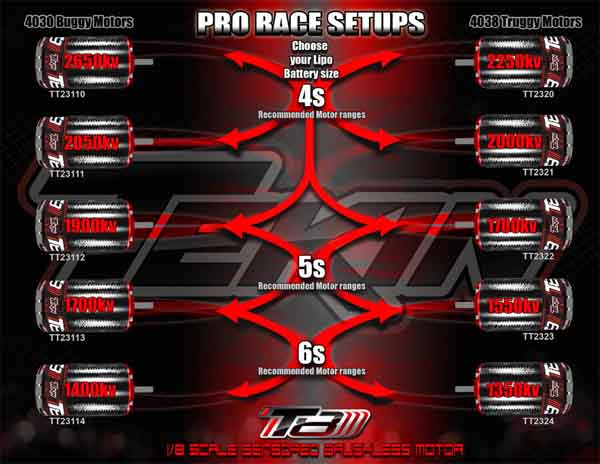

Juu kyllä 4s riittä jos radalla meinaa ajaa. 1700 kv mosalla nitrovehkeet ei pysy perässä koska vääntävä mosa mahdollistaa jopa 18 hampaisen pionin käytön.

Kivasti on tullut taas vastauksia ja hyvää tietoo asioista, joten kiitos! :azn:
Toiseksi asiaksi voisi mainita Tekinin websivut, jotka ovat todella hyvät ja tietoo/vinkkejä löytyy todella paljon.

Aloin taas yötunneilla hakeen tietoo tosta Tekinin RX8:sta ja mietin lähinnä akkukokoa ja tota mosan ylikuumenemista sekä välityksiä?

Ja rx8 manuaalista sitten löyty toi ylikuumenimisen tiedot-->The On-Board Temperature Monitor works to provide you with important feedback on speed control temperature, helping you to adjust gearing and avoid long term heat damage. To use; 1)The speed control must be calibrated to your radio and the radio must be in the neutral position. 2)The middle LED will be on steady then blink out every 2 seconds. 3)At the moment that the center LED blinks out, one or more of the other LEDs will light up. 4)LEDs 1-3 lit is typical of light loads or a stock motor. LEDs 1-6 lit indicates heavy loads and is typical when running mod motors. LEDs 1-7 lit indicates high internal tempera-tures approaching thermal shutdown. Discontinue use until the speed control returns to normal operating temperature.
MBX6 ecossa vakiovälitykset tais olla 14P/44T. Kuinka paljon noita välityksiä uskaltaa isontaa, onko 18 pinioni liikaa? :huh:

4s lipolle voi olla ihan passeli toi 18 hampainen,jos meinasit 2050kv:n laittaa.
Kokeilemalla selviää,lämpöjä kannattaa seurailla alkuun.
