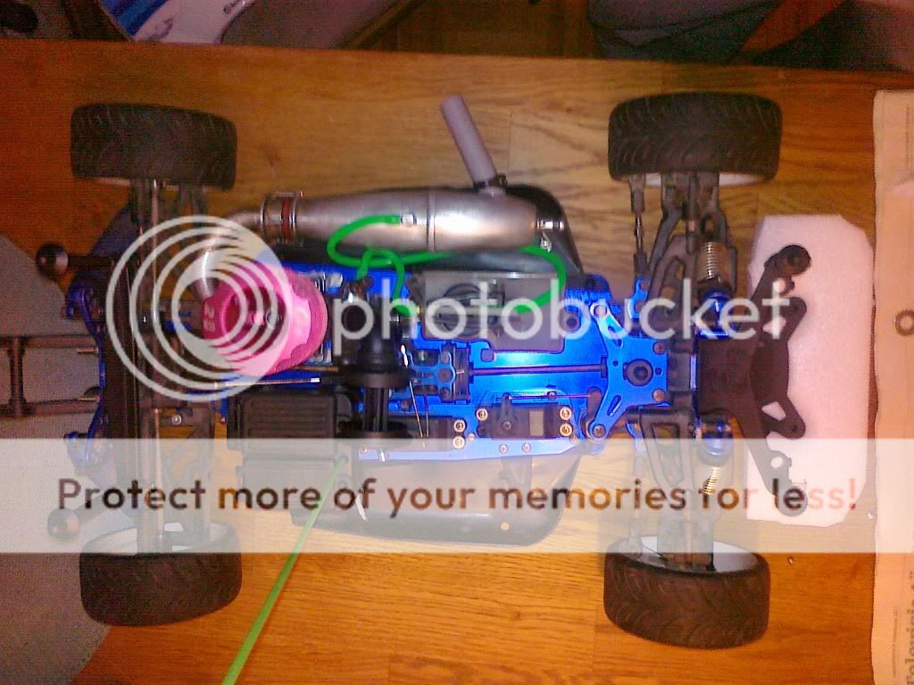

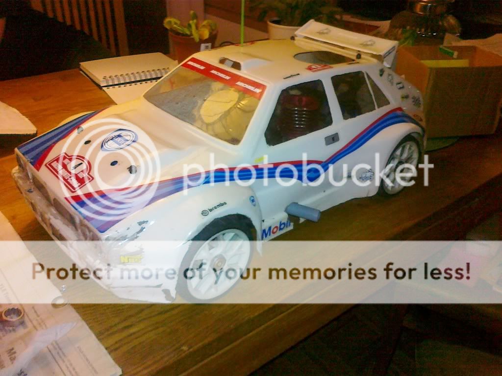

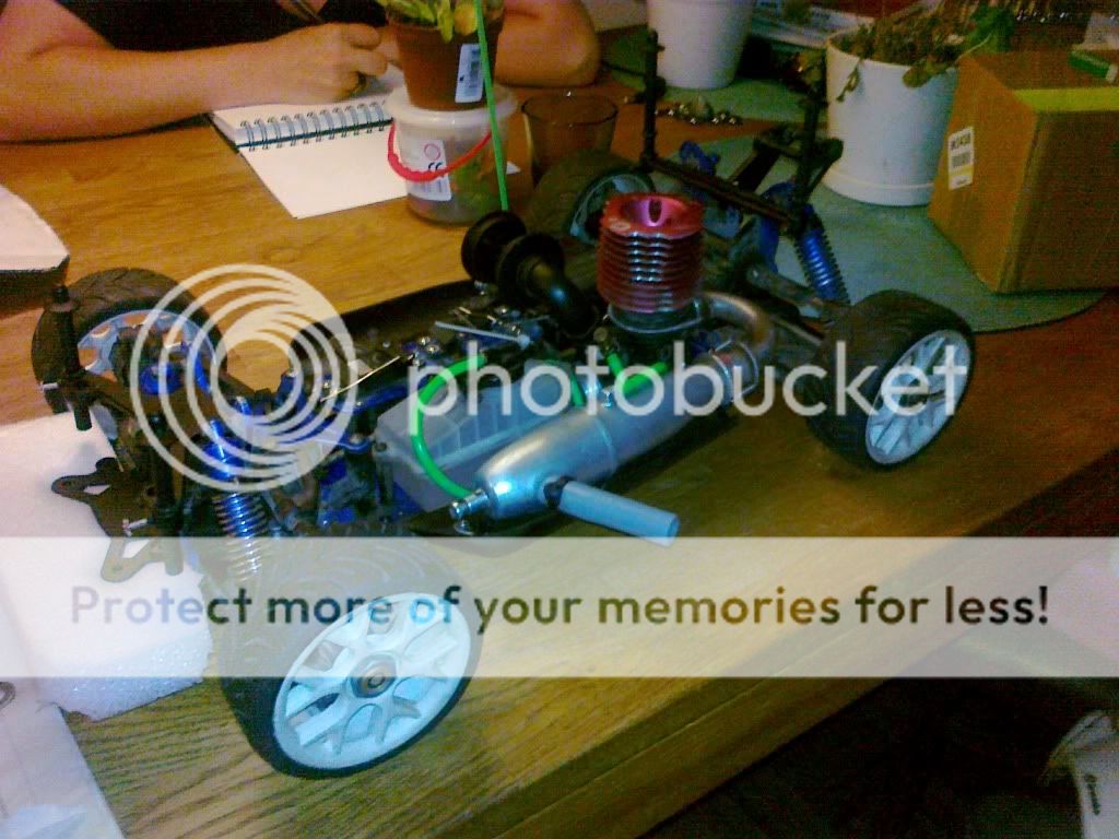

Tälläistä topiccia ei löytynyt joten... Tähän topicciin vois kerätä tietoa näistä Rallygame autoista. Säädöistä ja osista joilla muokata Buggysta Rallygame auto. Rallygame auto on yleensä keskidiffillinen buggy alustainen.
Auto on alkujaan MP7.5 SP3 versio, jossa on sinkkivalu tavaraa lautaspyörät ja pinjonit + muovinen spurri.
Autoon on vaihdettu eteen HongNor X1-CR Pro:n teräksinen diffi ja pinjoni 13/43.
Taakse vaihdettu HPI Pulse teräksinen diffi ja pinjoni, samoin keskellä HPI Pulsen keskidiffi teräksisellä päärattaalla. Näissä kaikissa diffeissä on sisällä 4kpl niitä pikku hammasrattaita, joita rtr-kyoshoissa on vain 2kpl. Lisäksi laitettu inferno gt:n koritolpat ja ite modattu etupuskin kuten kuvista selviää. Jarrut on  kisaversio ST-RR:stä jotka ovat paljon tehokkaammat kuin alunperin.
Moottorin virkaa hoitaa tällä hetkellä Go Pro .28 6-porttinen pata jonka vaihdoin aiemman Forcen .28 tilalle. Ruutia vaikuttais olevan enempi kuin tuossa Forcen koneessa. Pakoputken virkaa hoitelee Yasa motorsport putki joka on aika kova ääninen.
Onko kellään tietoa löytyiskö mistään Ralli kuvioisia renkaita Gt8 vanteille?
Ohessa muutama Foto:
