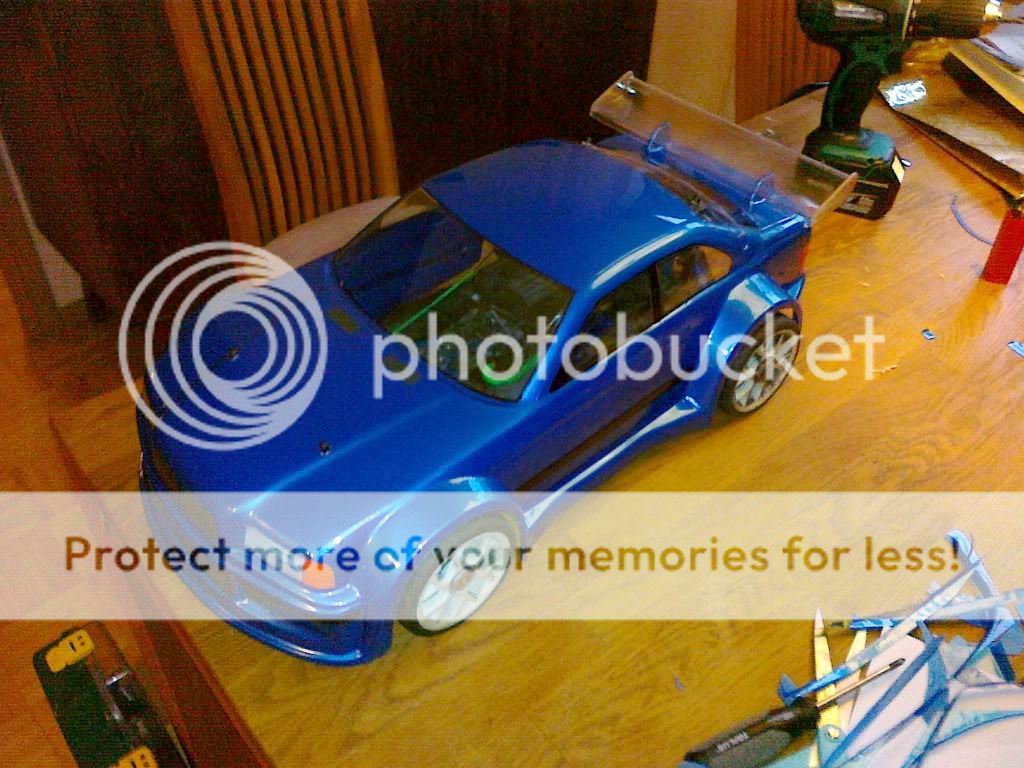

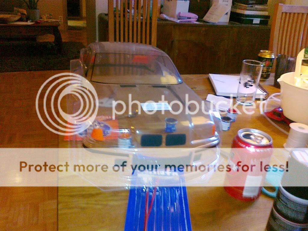

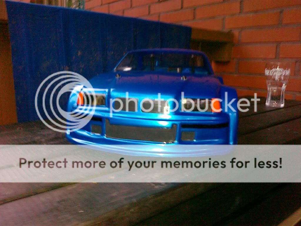

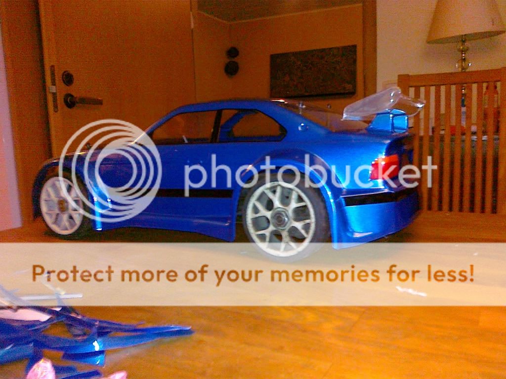

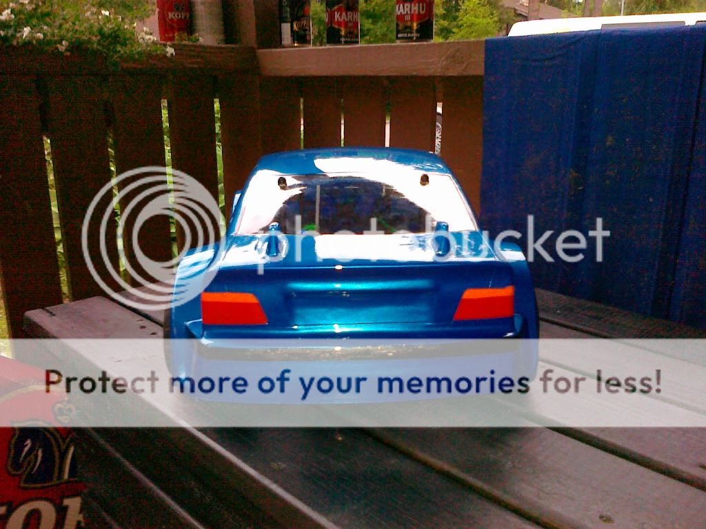

Nyt olis Bemu suunnilleen valmiina tattiksen taistoihin. Pikku viimeisteyä vielä. Ohessa muutama kuva.
Vaihteita ei ole vielä mut täl viikolla paan HPI:n 19T kellon ja kyllä se silläkin pitäis liikkuu mukavasti. Toivottovasti kestää paremmin ku K-kaupan. Mikähän olis oikeesti kestävä laatikko ku ei viittis aina korjaa. Mikä oli Igt ekan version lootan heikkoudet?
