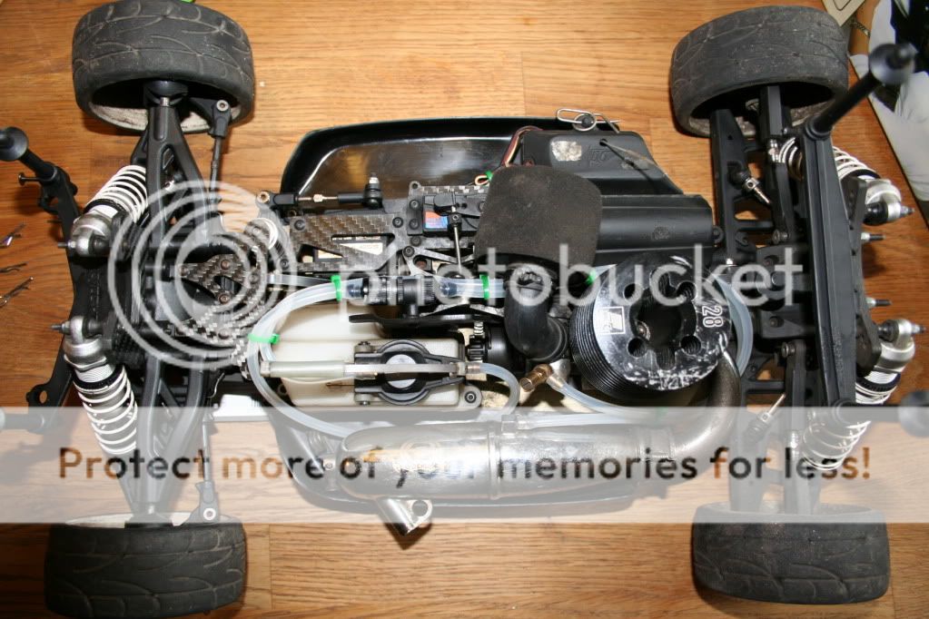

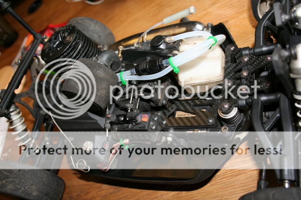

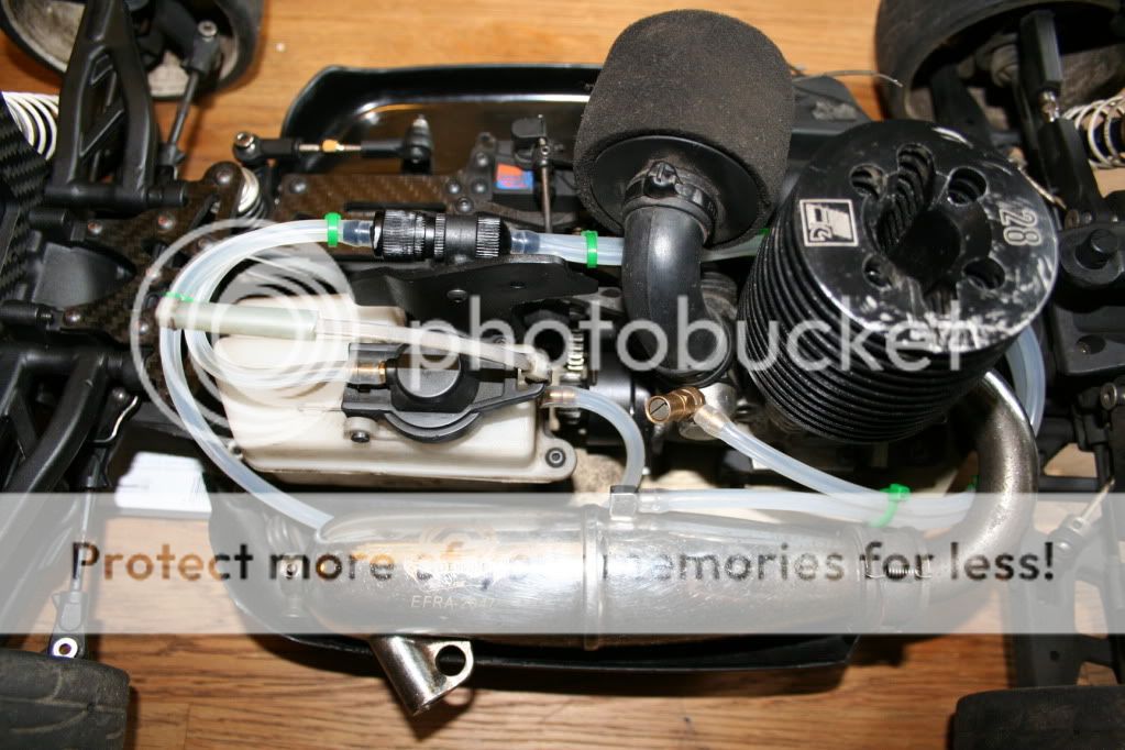

Parii kuvaa nykyisessä kuosissa. Autossa aika paljon hipo palikkaa tai ei noita ocm:ltä taida enempää saadakkaan.
Moottori:
Force .28
Hevosia: 2.7
Kierroksia: 38,000
Kaasutin: SLIDE
Kampiakseli: SG
Iskutilavuus: .28 cu. in.
Efra 2047 Go racing putkisto
Alusta:
-Ocm racing Kaos DT-19 ARR
-Optio Kevennetty pohjalevy
-Optio iskaritornit 4mm Hiilikuitua
-Big bore iskarit
-optio servolevy 3mm hiilikuitua
-optio ylädekki 3mm hiilikuitua
-optio runkojäykkärit Alumiini
-optio kevennetyt diffien ulostulot
-Inferno Gt koritolpat
-cvd vetoakselit ja kardaanit
-Vakaajat 2mm/3mm
-Renkaina sekalainen setti
-Välitykset 14/47
-Koreina Lancia Delta  ja Bmw M3
Sähköt:
-Ohjain Kyosho Kt-201
-Ohjaus servo Brushless Futaba Bl 9352
-Kaasu ja jarruservo Ace r/c S2008
« Viimeksi muokattu: 13.09.11 - klo: 11.24 kirjoittanut Pekka_h »
