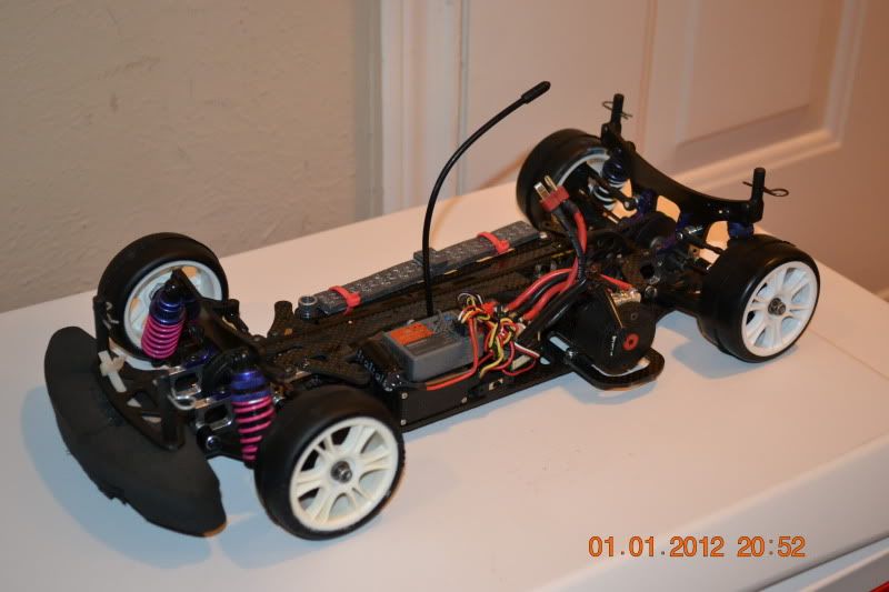

Laitetaan nyt kuva vielä autosta nyt kun komponentit ovat hieman fiksummin eli säädin on moottorin vieressä alempana ja vastari siinä missä säädin oli aiemmin.
Samalla kun laitoin tuon alukardaanin tuli huomattua, että öljytäytteiset ratasdiffit ovat jykevää, lähes 1:8 kokoa alumiiniset lautaspyörä ja pinjoni mukaanlukien, joten sieltä tuskin ensimmäisenä hajoo. Vetoakselisto on kokonaan laakeroitu ja moottorin kiinnitys on mukavasti sellainen että moottori putoaa vakiopinjonilla aina oikelle paikalleen tarkoittaen että välitys on aina sopiva; pieniä mutta huoltoa jne. helpottavia asioita.
Iskarien kiinnistyspisteet vaihdoin pallolinkeistä perinteisempään alumiinipallo + ruuvi -yhdistelmään, makuasia mutta itse pidän tätä parempana ratkaisuna, iskarit eivät pääse pomppaamaan pois paikoiltaan kolareissa ja huoltaminen on minusta parempi näin.
Ensituntumalta auto vaikutti aika rimpulalta mutta nyt lähemmin tutuestuessa ja koeajot ajaneena on saanut muuttaa käsitystään, autohan on varsin manio kapistus.

laitapas nyt ne säädettävät linkit niin pääset hieromaan camber kulmia :wink: kokeile vaikka 1.5 eteen ja 2 astetta taakse.
Vs: 200mm GT
« Vastaus #18 : 30.12.11 - klo: 17.58 »
seuraavaks joo! pitää vähän lyhentää joten ei tapahdu ihan hetkessä. ne kun eivät ole tähän autoon alunperin
