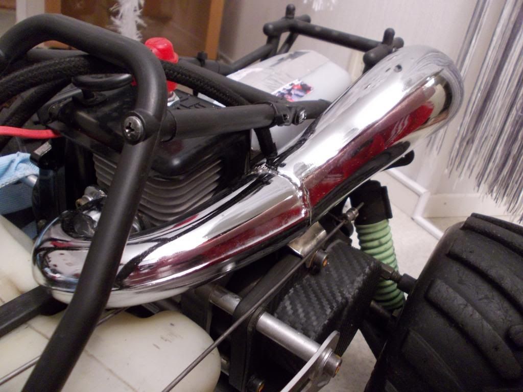

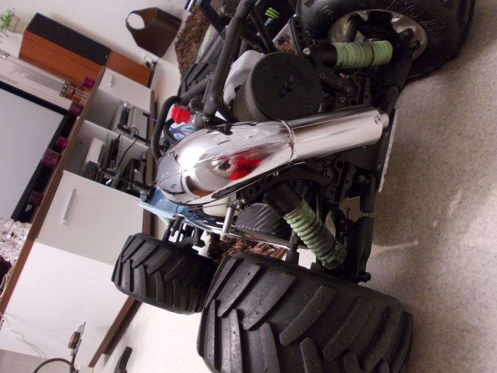

http://rc10.fi/index.php?topic=41334.msg676886#msg676886
tollasen kyhäsin putkesta jonka ostin sulta.
