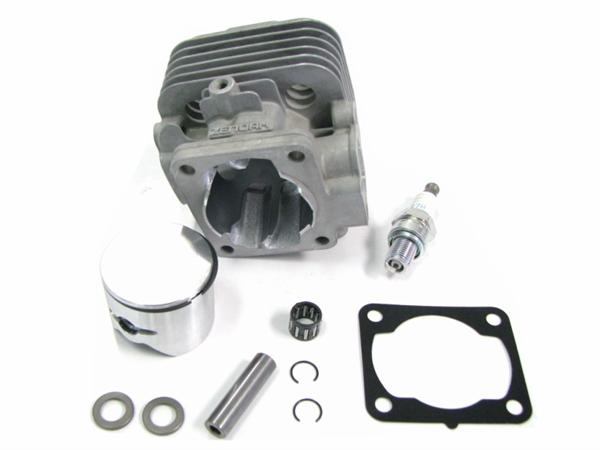

Ystäväni diy-man tilasi minulle tälläisen pyttykitin.
http://www.davesmotors.com/s.nl/c.885035/n.1/it.A/id.7019/.f
Mitenkähän kurnuttaa tuolla padalla baja...
Käsittääkseni tuo esp on ihan arvostettu virittäjä..
