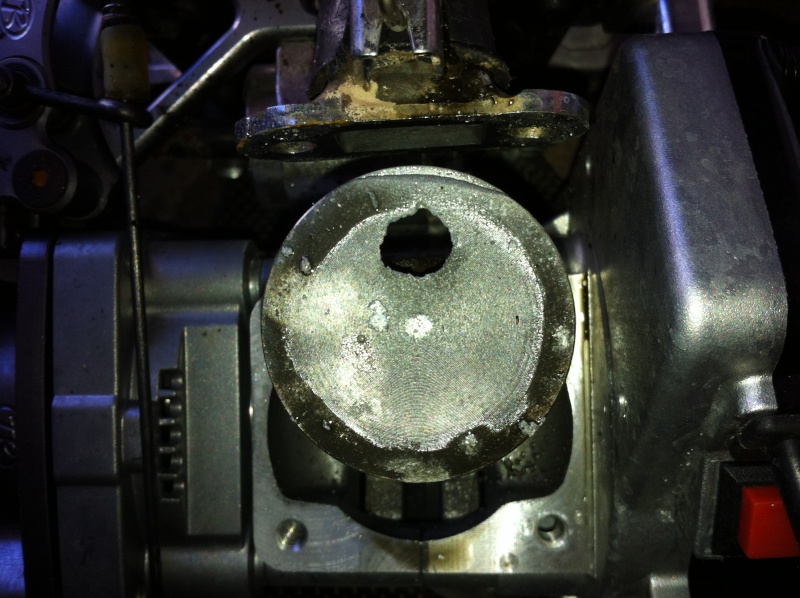

Kuin moni näitä rcmk:n moottoreita on katellu ja ajatellu ostaa?
Alkuun se spede gizmomotorsin ukko ilmoitteli jotta koneesta saa vakioa 7.2hp, no ne se joutu syömään jo alkuunsa, nyt sitten kun koneita on jengille alkanu virrata, niin samoin ongelmatkin tullu esiin ku sienet sateella.
Tässä kuva padasta sisäänajovaiheessa.
70% kaasulla ja 5% seoksella tälleen kävi yhdelle kaverille Ranskassa.
Joten neuvon jättämään ostamatta.
Tehoa ei ole sen enempää tossa kuin zenoahissa vakiona, tosin hintaa on satku enempi.
