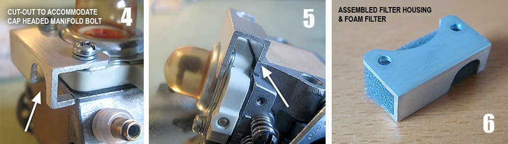

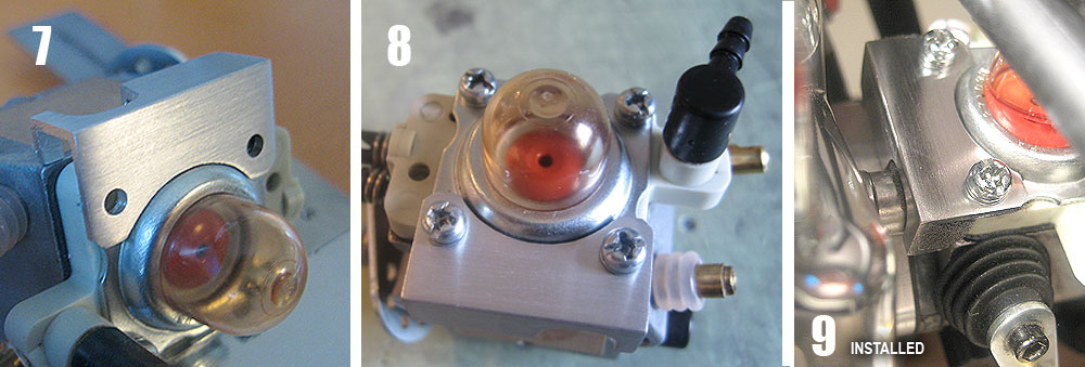

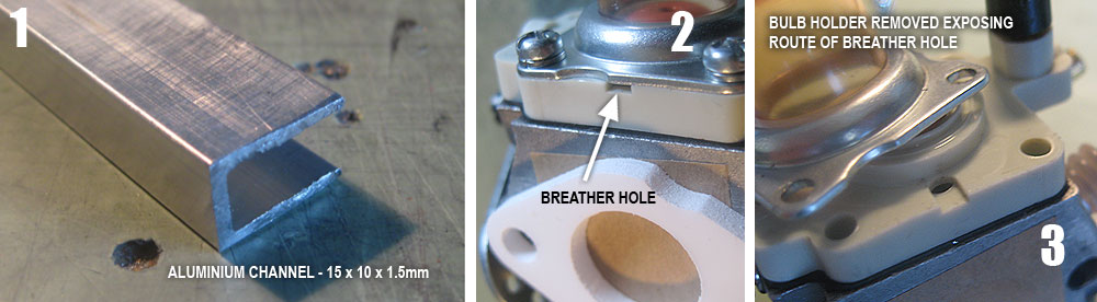

Tässä ois diy miehille sopiva projekti, säästää sen 25$ ja on jotain tekemistä :azn:
Ja tää ois hyödyllinen jos ajelee hiekkamontuilla ja pölyävissä paikoissa.
Vastaavaa tehdas tekoista saa chaselta.

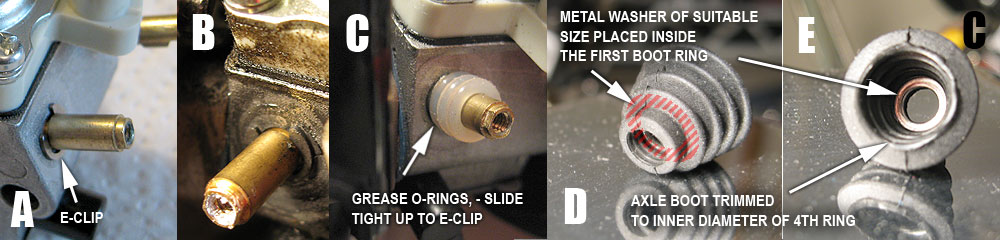

Ja kuvassa nmr 9 on tollanen kumihaitari, joka ois hyvä kaikkiin bensa-autoihin laittaa.
Estää mm ton varren väljystymistä kun sinne ei likaa pääse.
Kokonaisuudessaa juttu on täällä.
http://www.asaad.com/Carbfilter.htm
Ja onpa muuten hyvä ohje tohon kaasarin lian estoonkin..

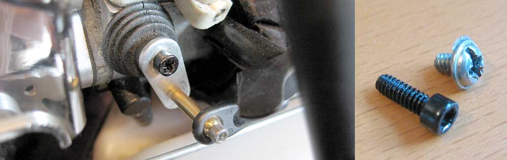

Toi vanteen beadlockin ruuvi on muuten kans tosi hyvä kikka tohon kaasarin vivun asentamiseen...
