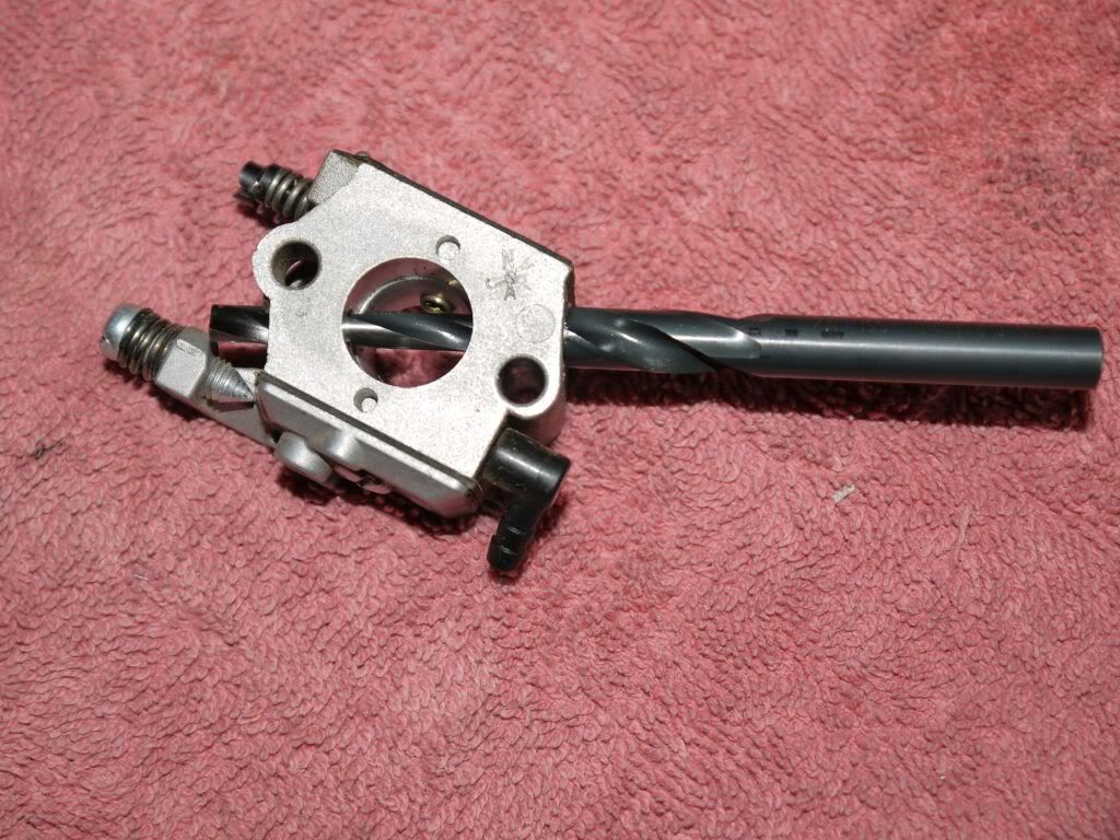

Tuolla Austaaliassa on yksi kaveri joka myy erikois poranteriä joilla kaasarin voisi modata niin että se akselin voisi laakeroida.
Ei enää väljisymistä ja vuotoja.
Siihen sen 2-laakeria puolelleen saisi, joten olisi aika lopuniän kaasutin ton jälkeen.
Pitää nyt kattoo että onnistuisiko se lähtetys Suomeen, noin 25 AUD maksaisi terä.
Tosin, tartteis sit koneistajan joka poraisi reiät :grin:
diy-manille voisi projektin antaa sitten siinä vaiheessa jos terän saisi.
Aki, can you hear me :wink:

Vai onko tuo terä semmoinen että se ohjaa ite keskelle. Eikä tuommoisen vois sorvata itekin. sorvaa vaan oikeaan paksuuteen ja hioo kulman kohdilleen?
HPI Baja + Traxxas mini revo/slash + Crono
Vs: projektit
« Vastaus #762 : 13.10.12 - klo: 13.26 »
Juu, on ohjuriterä.
Jos vain joku osaa tehä niin tollasen voisi koneistaa. :azn:

takkoo vaan perusporanterän kuumana kasaan niin vot!
Vs: projektit
« Vastaus #764 : 13.10.12 - klo: 20.03 »
Miten mittatarkka mahtanee olla sitten takomalla tehty :roll:

Tuolla Austaaliassa on yksi kaveri joka myy erikois poranteriä joilla kaasarin voisi modata niin että se akselin voisi laakeroida...
Ei koneistaja tuollaisia tarvitse  :laugh: . Laakerisovitteet on tapana tehdä parin sadasosan tarkkuuteen, tuollainen terä rouhaisee vähintään 5x epätarkemman reijän, H10-H11 taitaa olla se tarkkuus. En suostu kenenkään kaasutinta rouhimaan moisella, jokainen halukas voi tehdä sen ihan itse  porakoneella  :roll: . No saa sen laakerin siinä sitten pysymään ja pitämään, kun laittaa riitävästi pakkelia väliin.
Joskus jossain näin kuvia, kuinka joku kaveri oli tehnyt vastaavan modin pienoisjyrsinkoneella tappijyrsimellä poraamalla. Se oli ihan riittävän tarkka keino, mutta vaatii sekin todennäköisesti hiukan lukiteliimaa laakerin kiinnittämiseksi.
Jos itselle väsäisin tällaista modia, niin toteuttasin sen cnc-koneella jyrsien/avartaen/kalvaten.
Sitten muistutan edelleen, että kyseisen kaasuttimen kohdan tuho on hiekka- yms. pöly, joka hieroo akselin ja reijän väljäksi. Kaasutin kestää "maailmaan tappiin" jos vain malttaa väsätä kunnollisen tiivistyksen siihen kohtaan.

ei se kaasarin poraus ole mitään rakettitiedettä. Itse porasin kaasariin laakerin kolot normi terällä ja perää jyrsinterällä että sain pohjan teräväreunaseksi.simmin laitoin eka pohjalle ettei puhalla laakerin välistä. Taisi olla että traxasin servosaverin laakerit oli aika passelit siihen hommaan. Pari vuotta laakerit on ollu kaasarissa ja hyvin vieläkin toimii...
