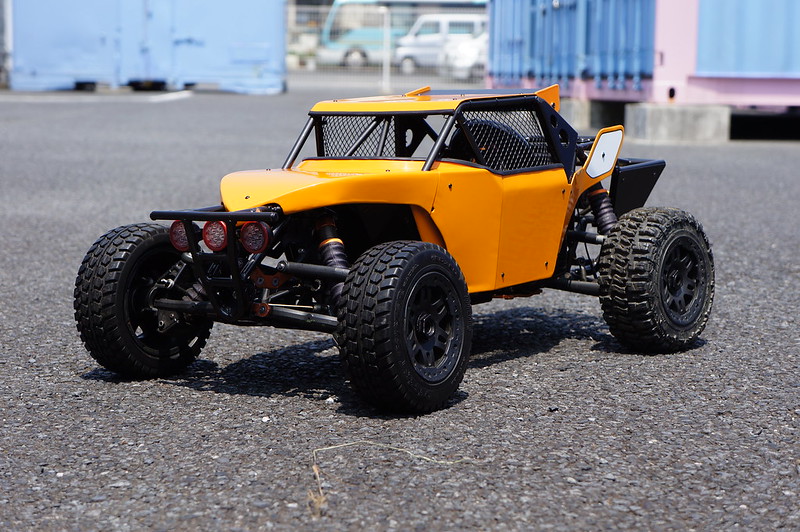

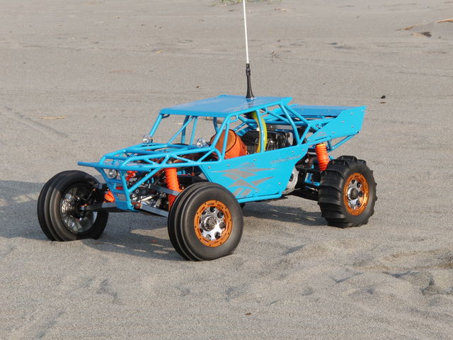

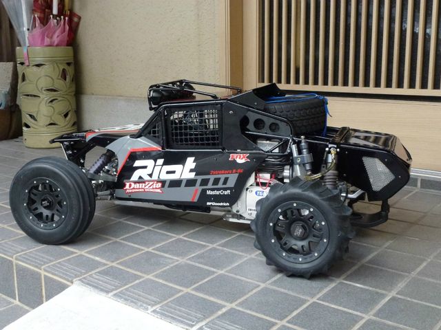

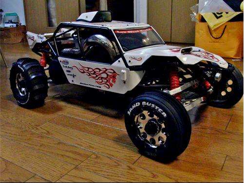

Toi 2strokers osaa kyllä tehä ihan v..n siistejä kehikoita.
Tässä parit namut.
Ei oo ehkä hiukan hieno  :tongue: :tongue: :tongue:

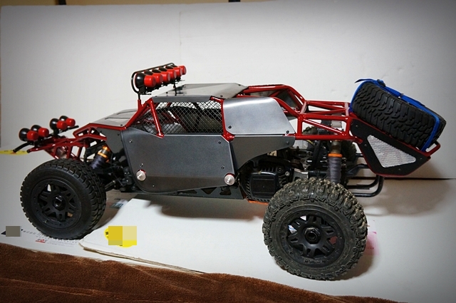

Toinen ukko joka tekee kans kivoja kehikoita on nimimerkillä roofchopper, asuu Englannissa.
Täältä voi katella sen töitä.
http://www.baja-forum.co.uk/forumdisplay.php?97-HPI-Baja-Sandrails&s=e5ff57586c5d3c0a5d3b1a596fb469da
Vs: HPI baja projektit
« Vastaus #1029 : 01.06.13 - klo: 19.46 »
Sillä erolla 2strokerin kehikoihin, niin nuo roofchopperin kehikot ei ole pelkkiä kehikoita, ne on koko auton putkirunko.
Hintaa oli jotain 450-500£ jos en väärin muista.
Kotisivut löytyy täältä.
http://www.chopperchassis.co.uk/

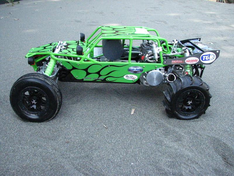

Eikös tuo vihreä ole HBZ:n ja 2strokersin yhteistyötä
http://www.hbzusa.com/hbz-sandrail.php
Olisin jo ostanut tuon jos sitä jossakin olisi saatavilla  :angry: fuuuu!
