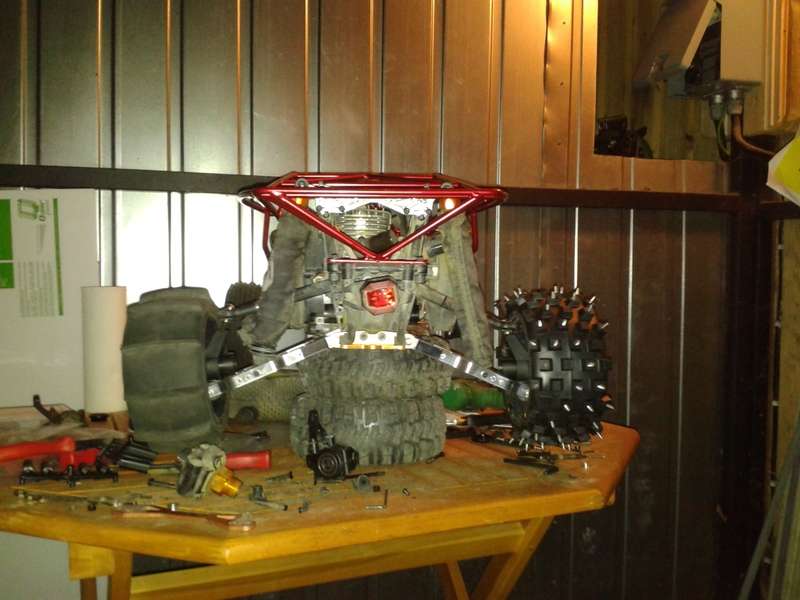

Sommittelin hieman ensimmäistä tukivartta paikalleen. Ilman renkaita näyttää kyllä koppakuoriaiselta  :laugh: :laugh:
« Viimeksi muokattu: 09.06.13 - klo: 19.27 kirjoittanut Lerppu86 »

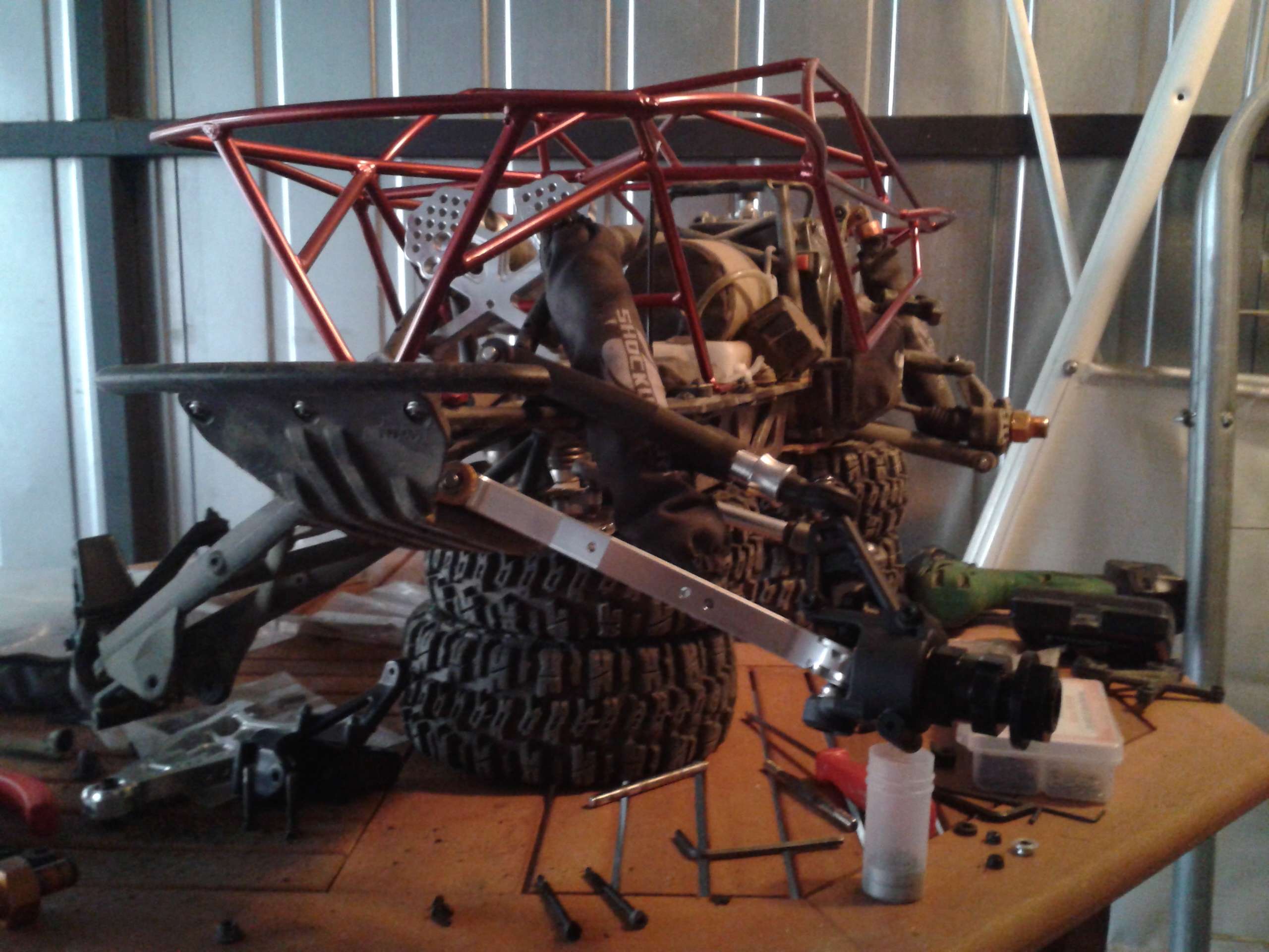

Kävin eilen etralta hakemassa 2mm:stä kirkasta levyä josta pitäisi uudet katteet taitella. Muovista en osaa tarkempia speksejä sanoa kuin että kyseistä tavaraa käytetään poliisien mellakka kilvissä.
Erittäin sitkeää tavaraa tuntuisi olevan kun saa vääntää vaikka millaiselle rusetille ja aina vaan ponnahtaa suoraksi. Lämmittämällä kuulemma taipuu helposti.
Sain 1,5m2 palan 40€:lla. Neliöhinta tavaralla oli hieman päälle 50€.

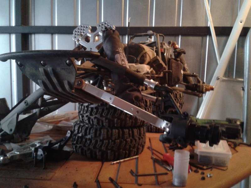

Autokin etenee pikkuhiljaa. Vaihteisto pitää vielä purkaa ja vaihtaa diffiin nuo isommat kupit vetareille.
Tässä yksi huonolaatuinen kuva malliksi noista tukivarsista. Kääntämällä tuosta iskari tolpasta nuo palat toisinpäin saa maavaraa vielä ainakin 2,5cm lisää maavaraa. Otettu joskus puolenyön aikaan autotallissa, oli vähän hämärää siitä keltaisuus. Muita renkaita ei sattunut olemaan käden ulottuvilla  :grin:
Kuva ei anna oikeutta kasvaneelle raidevälille. Suunta on jokatapauksessa oikea kun isomies hykertelee rakennellessa  :grin:

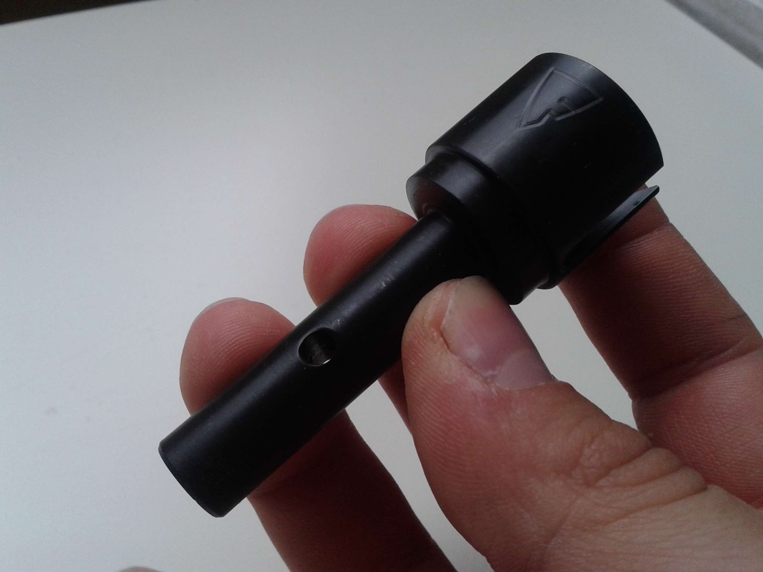

Olipahan valmiiksi FLM:n vetoakseleiden päissä olevat kierteet p*skana.
*huokaus* Enpä oliskaan halunnu ajamaan. Pitää vissiin tilata kaksi paria uusia kerralla että saa kaksi asennuskelpoista niistä tehtyä...
Mistä v*tustahan tuohon nyt sitten löytää uudet, oikean mittaiset vetoakselit. Löytyy tavallisia ja jatkettuja jotka ei kummatkaan käy. Pitäs olla jotain siltä väliltä.

Saisiko siihen uudet kierteet tehtyä?
Lähetä flm:lle jobinpostia,, josko ne lähettäisi uudet sulle.

Eli sulla oli hessu näiden vetareiden päiden kierteet persiistä?
Oliko jokaisesta?
Noi on niin kovaa matskua, jotta ei ihan etes perustyökaluilla saa kierteytettyä.
Kerran meinasin porata noi koiranluun reiät isommaksi vain millillä, mutta ei edes teollisuusporalla ja titaani terällä tullut tulosta, karkaistu teräs on kovempaa kuin teräsmiehen pallit  :grin:
Josko ne spedet jenkeistä laittaisi sulle uudet, ei tossa ole muuta vaihtoehtoa..

Jep nuo juuri. 3 kierrettä neljästä oli päin veetä.
Pitää kysyä entiseltä työkaverilta saisiko se noihin uudet kierteet aikaiseksi. Sillä kun on omassa pihassa ihan metallialan paja kaikkine leluineen  :cool:
Ei se metallialan mies ole mutta rautainen harrastaja joka tekee kylän ukoille osia mikäli tarvetta tulee. Samahan se on hyödyntää laitteita muiden tarpeisiin kun kerran sellaisia on hankkinutkin.

Tosiaan aika vaikeaa taitaa olla noiden korjaus,koska ovat sikakovaa,niin pitäisi ensin lämmitellä karkaisu pois ja sit karkaista uudelleen kun korjattu. . . Mutta ettet ole Lerppu ihan yksin kovanonnen soturi,niin voin kertoa että vaikeeta meinaa olla muillakin

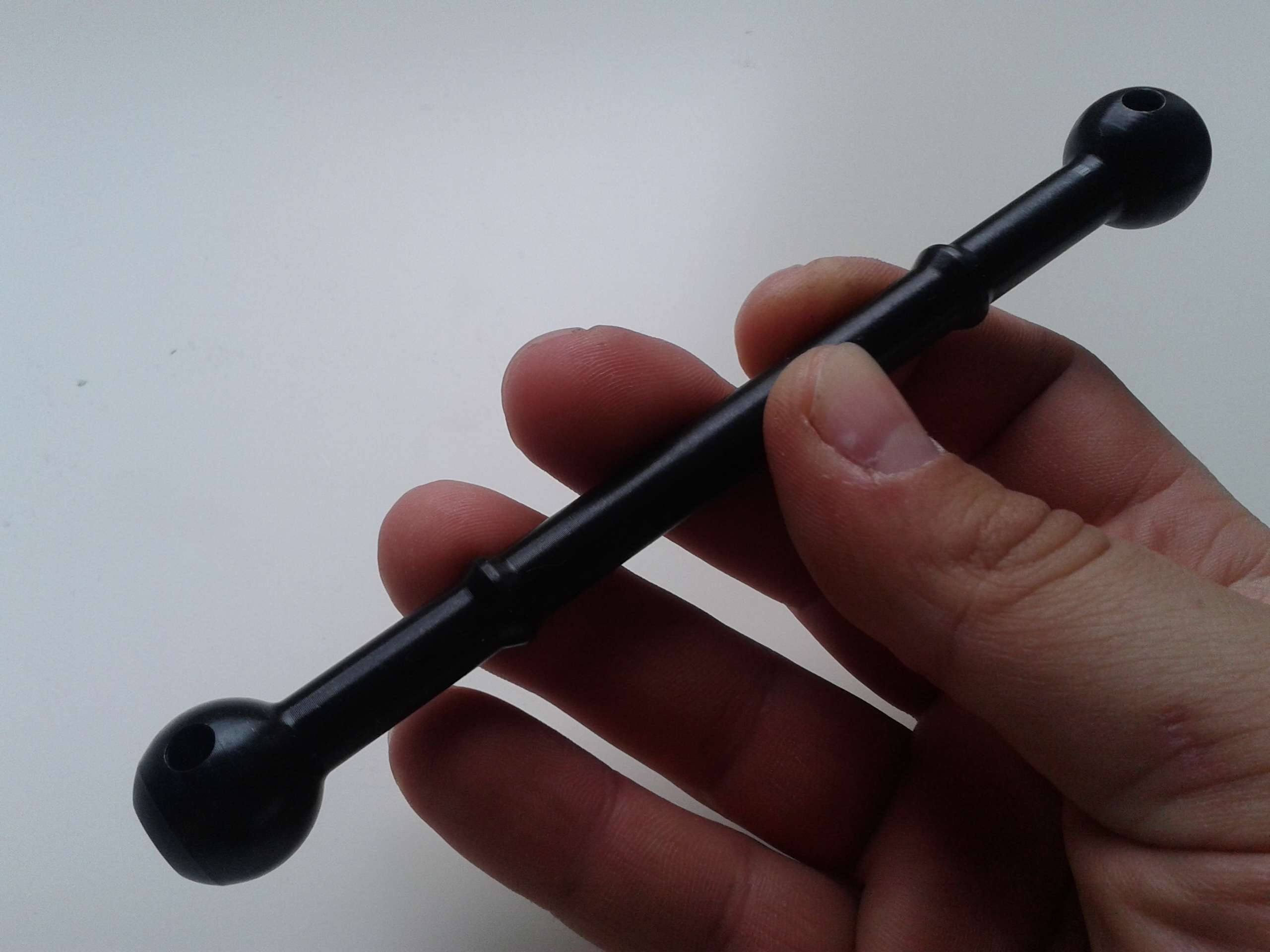

Hauskuushan on siinä että DDM:n sivuilta löytyy FLM:n vetoakseleita kahta eri mittaa, vakiota ja Extendediä. Nuo jatketut on niille pidemmille varsille jotka taas ei käy noihin nykyisiin. Ja jotenkin tuli tuosta sellainen olo että vaikka tilaisin uudet niin saisin ihan yhtä huonot tilalle. Jos ovat samaa erää ja erässä olisi joku häikkä.
FLM:n vetoakseli on 14,5cm pitkä, 9mm paksu ja pallo ilmeisesti SC kokoa.

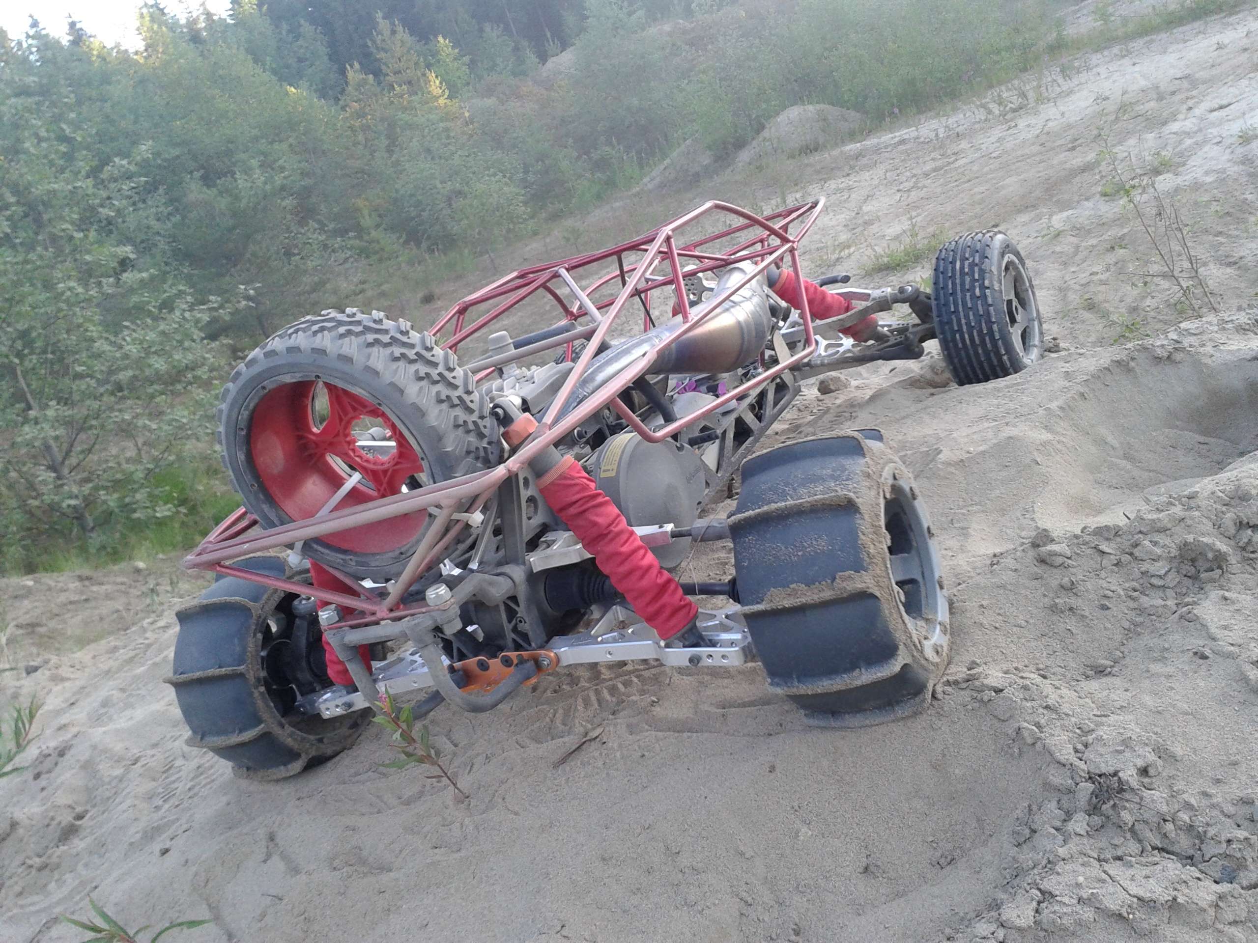

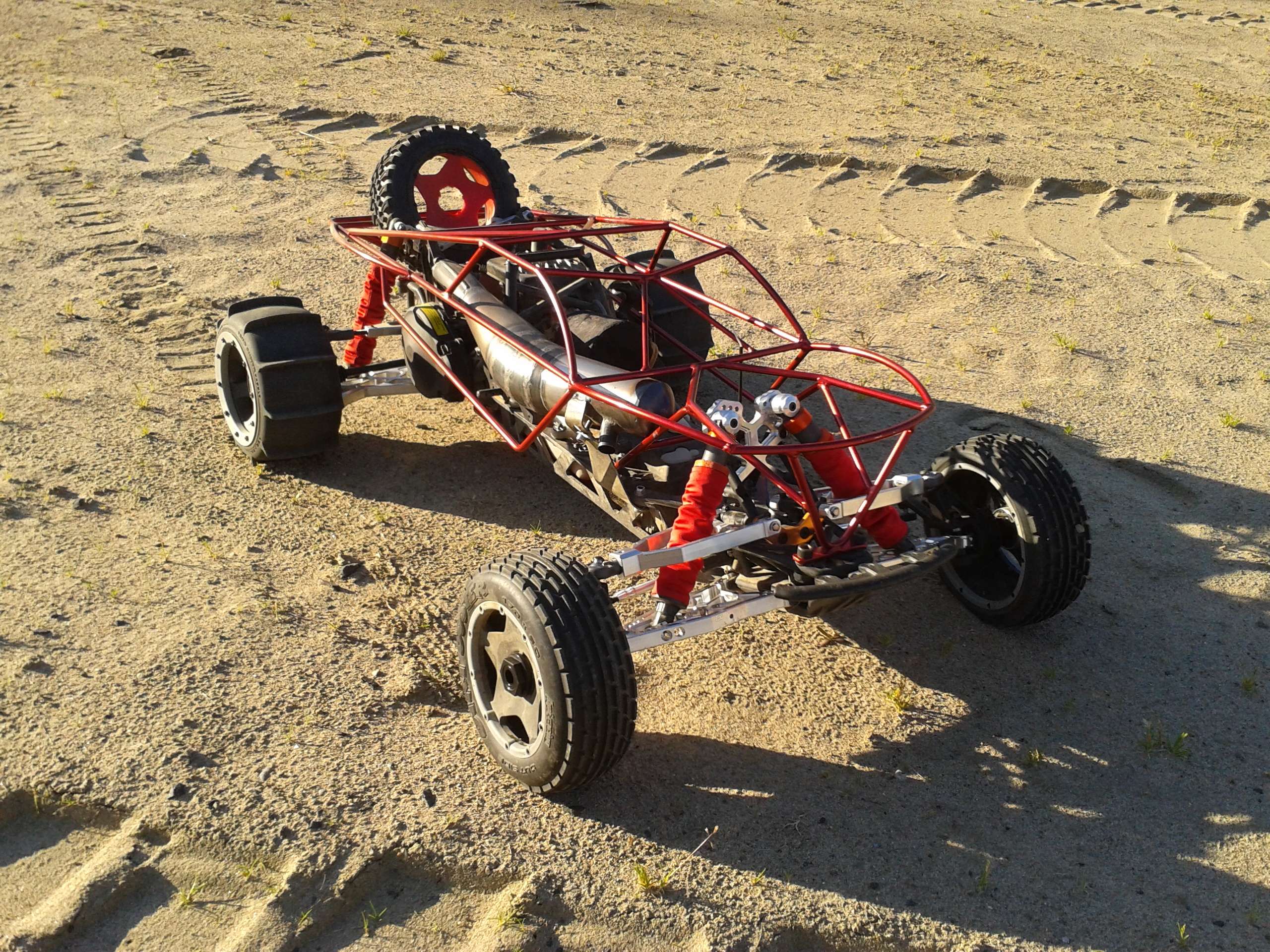

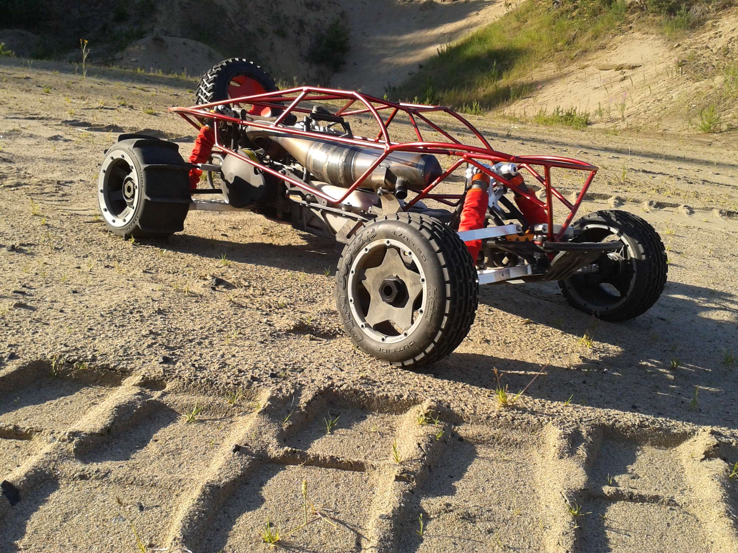

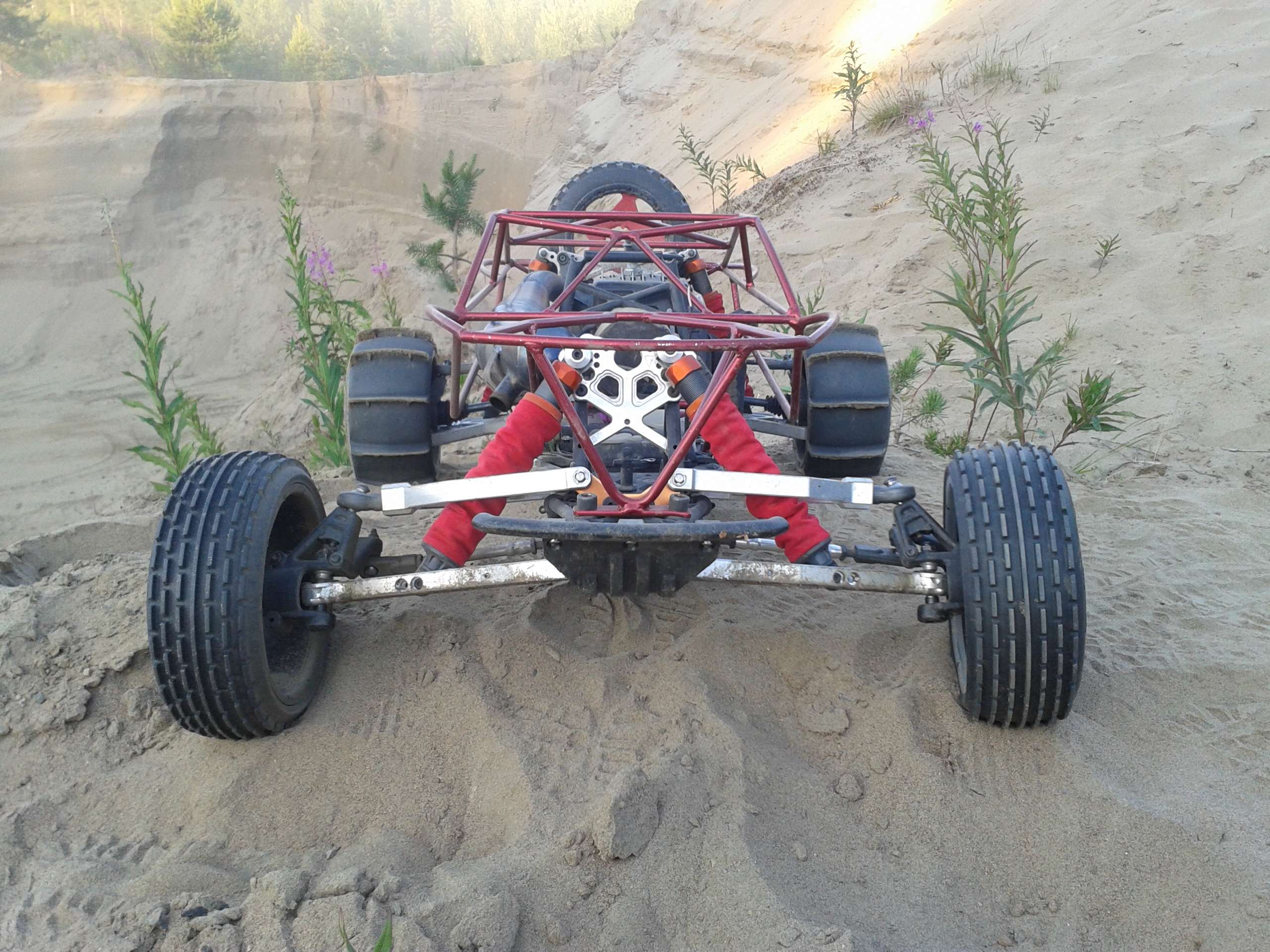

« Vastaus #1077 : 24.06.13 - klo: 16.22 »
Tuli vaihdettua nuo FLM:n tukivarret niihin pidempiin. Leveyttä tuli kaikkiaan +3"  :cool:
Jousitusta ei ehtinyt sen kummemmin säätää, oli jo niin palava halu ajamaan  :grin:
Monttu oli niin kuivassa kunnossa ettei siellä meinannut  nähdä ajaa kun kahdella bensa norsulla päästiin paikkaa möyhimään
« Viimeksi muokattu: 24.06.13 - klo: 16.27 kirjoittanut Lerppu86 »

« Vastaus #1078 : 02.07.13 - klo: 23.23 »
Eksoottinen peli  :afro: !
Kivan näköinen hiekkamonttu! Missä se on?

« Vastaus #1079 : 03.07.13 - klo: 18.02 »
Siilijärveltä motocross rataa vastapäätä. Ei täällä kuopiossa monttuja ole. Joko siiliin tai pihkainmäkeen pitää mennä aina ajamaan.
