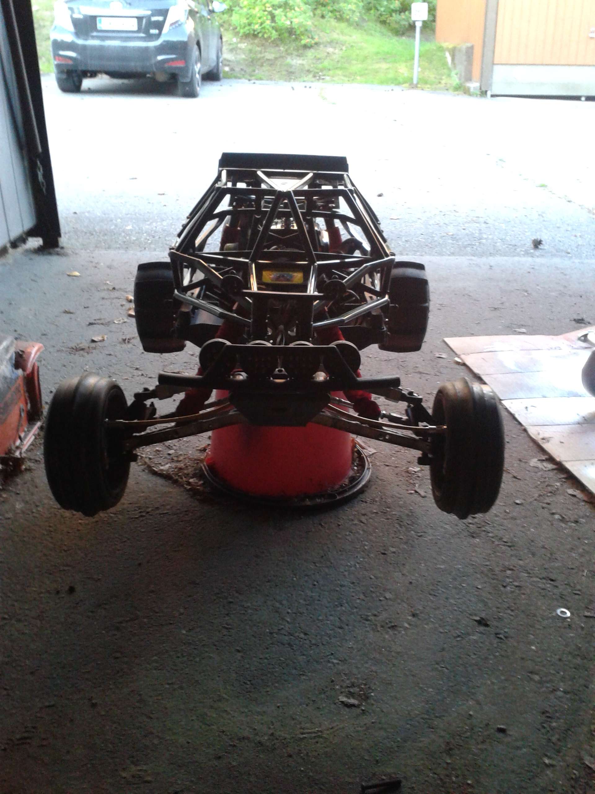

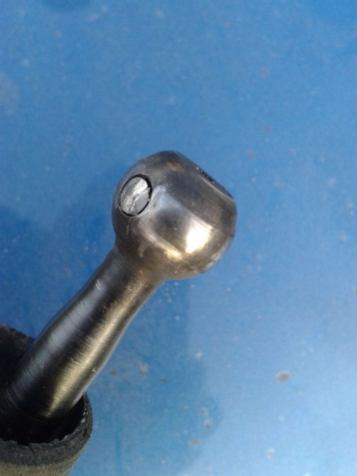

Oletko käyttänyt vetarivalmistajan omia tappeja? Käy kiinnitystarvikekaupasta karkaistuja h7 -toleranssin standardi sokkatappeja, kestää paremmin.
Tuli tuosta vetarin poseerauksesta mieleen tämä, sopii varmaan fiilikseen...
« Viimeksi muokattu: 08.08.13 - klo: 22.53 kirjoittanut DIY-man »

Juu vetarin omia tappeja käytin. Tuo oli viime kerralla enää puolikuun muotoinen joten odotettavissaoli että antautuu.
Jatkossa ajattelinkin käydä rautakaupasta sopivia pultteja ja pätkiä niitä oikean mittaisiksi. Ne on kuitenkin nopeat vaihtaa kentälläkin ja kestää ihan riittävän kauan.

Kuinkas jotkin neulalaakerin neulat? Olisi ainakin kovaa matskua.
Poissa Lerppu86
Vs: HPI baja projektit
« Vastaus #1178 : 09.08.13 - klo: 14.38 »
Kyllä kai nekin passais jos löytyy riittävän pitkiä ja paksuudeltaan 4mm tai ihan karvan päälle.

Tai sitten rautakaupasta 4mm betoniporanterä ja käyttää siitä sen sileän alkuosan?

KÄY  kiinnitystarvikekaupasta karkaistuja h7 -toleranssin standardi sokkatappeja

Kiviporanterä on aikas pehmeetä, ei kestä.Ennemminkin tavallisen metalliterän suora osa, on vahvempaa.
Onko poppariterä liian iso, 4,2 mm muistaakseni.Siinä on suoraa osaa sen verran joka varmaan riittäis.
Riittää ainakin mcd:n tapiks

Digitönärin mukaan pitäs sopia, 4,28 anto vakiotapin puksuudeksi. Ei tämä ongelmaksi ole muuttunut. Mulla on noita tappeja valmiina pussissa ainakin 10h ajoihin. Jos tappi kestää karkeasti 3 tankkia. Vaihtohan käy helposti kun päästää hubin päältä yhden pultin irti. joten nopeasti nuo vaihtaa kesken ajojenkin. Tietysti jos parempi materiaali löytyy eikä maksa paljon niin ainahan voi kokeilla.
Jokatapauksessa flm:n tappeja en enää osta, maksavat ainakin vitosen. Kuopion pultti saa toimia mun vetari kauppana  :grin:

ettei toi sun tappien nopea kuluminen johdu jostain muusta ku huonosta tapin  laadusta.
Oletko katsonut ettei vetari  ns. Pohjaa missään vaiheessa joustoa?
Aina vetari pitää liikkuu pienen liikkeen sivusuunnassa, keskellä juostokohtaa enemmän ja juoston ylä ja ala asennoissa vähemmän.
Jotkut on laittanut koplinkien kuppeihin o-renkaat että sais sen välyksen pois tai ettei kepit lähe pois paikaltaan kesken ajoa mutta sen varjopuolena on koplinkien tai tappien nopea kuluminen.

Minä käytin noita karkaistuja tappeja mitä diy-man sanoi, ei kertaakaan katkennut.
Toista oli noilla p*skatapeilla mitä tuli akselien mukana, tai osti varalle jenkeistä.
Karkaistu tappi maksaa sen 20 senttiä kipale, mutta on vieläkin varmaan toistakymmentä pakissa.

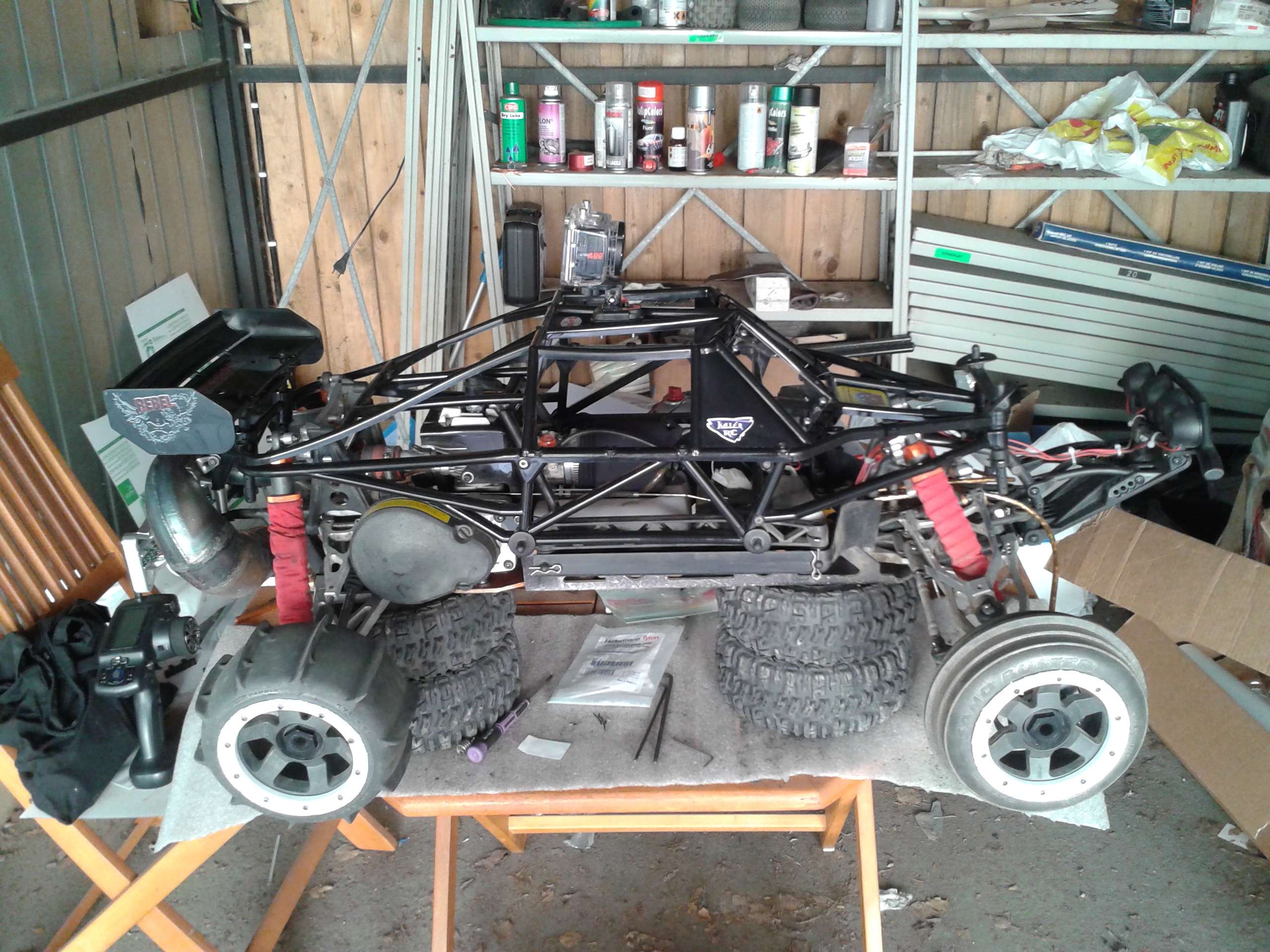

Tallissa tapahtuu taas
Ajovalot ajattelin vielä muuttaa sivulle, tähän tyyliin

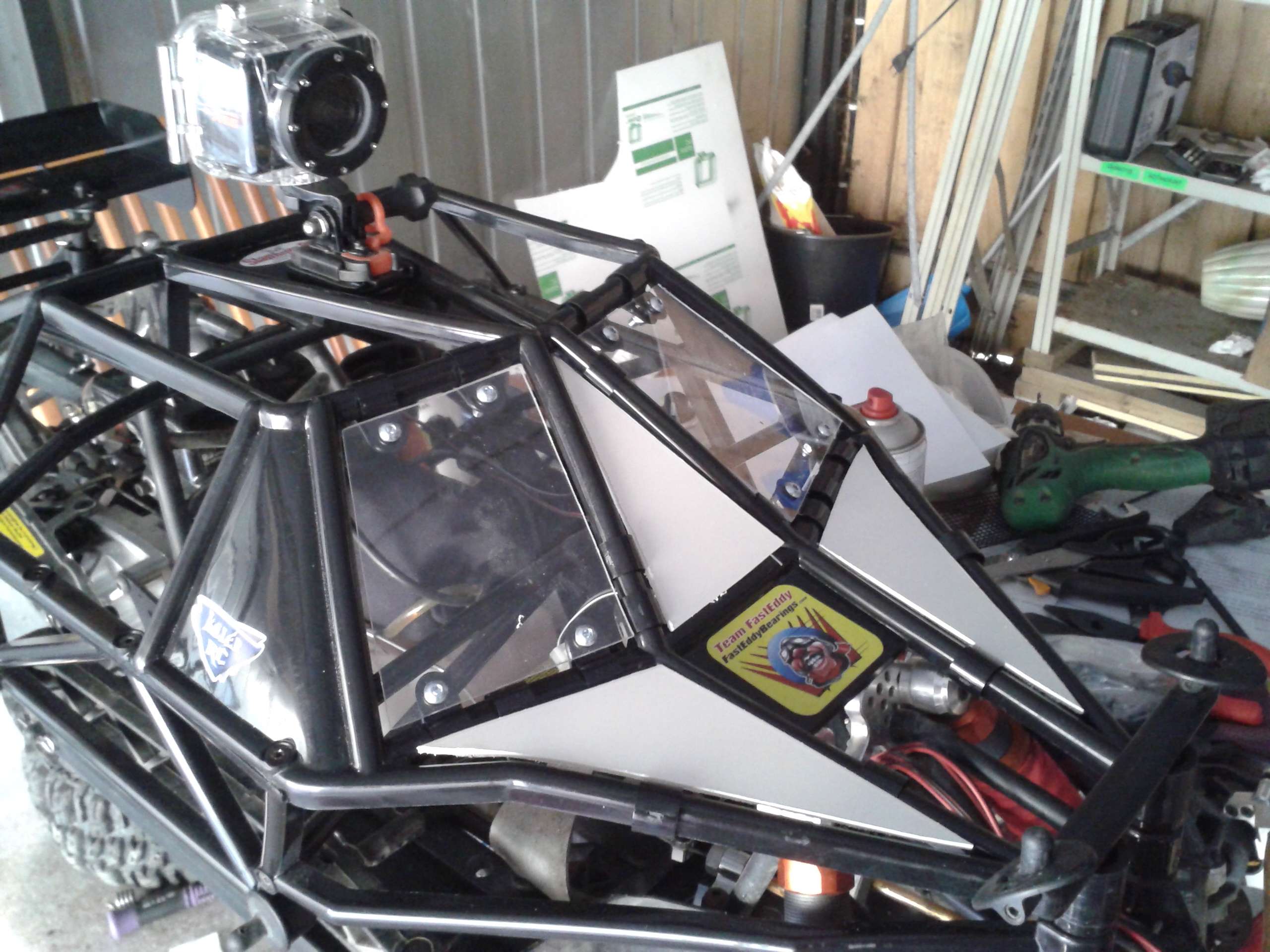

« Vastaus #1190 : 26.08.13 - klo: 08.14 »
Tohon vielä ne barndogin lexan panelit ja se on avot..
Hyvältä näyttää jo nytkin..
