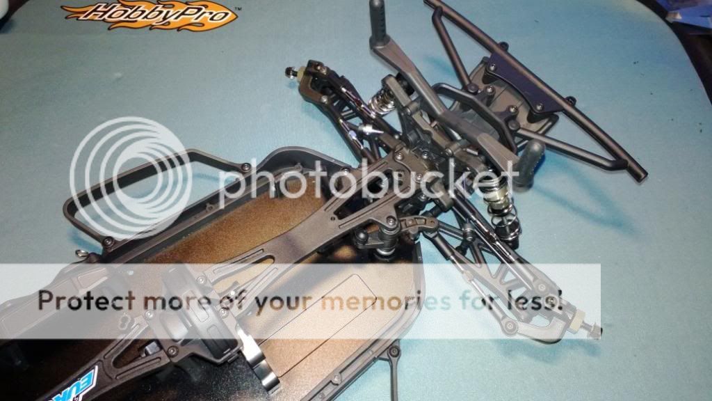

Moro!
Nyt on auto saatu lopulta kasaan ja vielä löytyy onneksi yksi akkukin millä voi ottaa tyypit.
Joitakin ruuveja olen korvannut Xray:n vastaavilla.
Oikeastaan ekat testit otettu jo paikallaan kaasutellessa ja silloin ainakin kaikki toimi niin kuin pitikin,jos tänään kokeilisi sitten ihan vauhdin kera  :grin:
Voin kyllä ainakin sen puolesta jo suositella autoa,että tämä on tosi nopea purkaa. Jo ihan,että pääsee etu/takadiffiin käsiksi,niin kestää sen pari minuuttia ja yhteensä ehkä sen 5-10min. (jos sitäkään)
Ilmeisesti itekki laitoin ne palikat mitkä on monilla menny sekasin,niin väärin päin,mutta en jaksa ainakaan vielä ruveta kattoon uudelleen niitä,kun se palikka mikä tulee sinne "tuennaksi" takapuskurin ja rungon väliin jäi pois ja yksi ruuvi rispaa,niin siksi lähinnä ei just nyt. Mutta sitten kun saa taas inspiraatiota...  :azn:

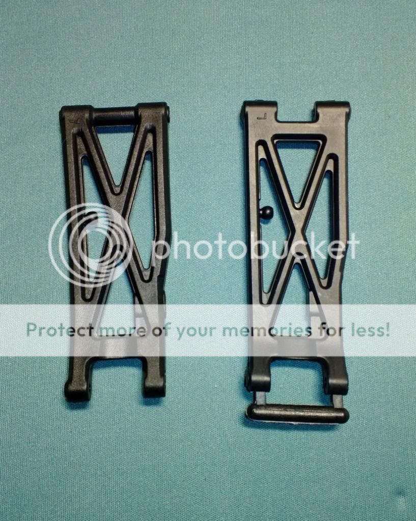

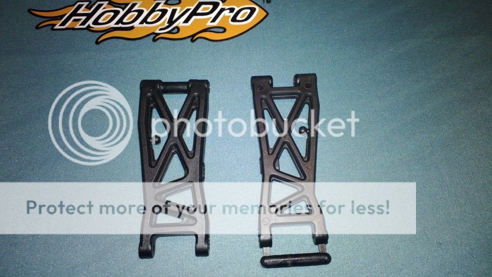

Positiivisesti olen yllättynyt siitä, että materiaaleissa on havaittavissa materiaaliparannuksia, sekä aikasemmin tässäkin aiheessa mainitut parannetut ruuvit ovat positiivinen yllätys verrattuna vuoden vanhaan autosarjaan.
Tähän uuteen autoon on tarkoitus jo rakennusvaiheessa päivittää muutamat osat joita vuoden aikana autoon on tullut.
Uudet järeämmät tukivarret eteen ja taakse
http://fi.eurorc.com/product/3382/teamc-front-lower-arm---heavy-duty--
http://fi.eurorc.com/product/3383/teamc-rear-lower-arm---heavy-duty--
Tukivarsiin on selkeästi lisätty materiaalia ja samoin sormituntumalla muoviseos on eroavaa. Kuvassa vasemmalla HD tukivarsi ja verrokkina vakio.
Samoin on tarkoitus kasata auto  5,8mm palloilla ja linkeillä. Näitä kasatessa on hyvä huomioida, palloja varten tarvitaan ylimääräisiä ruuveja jokaista palloa kohden. Samoin myös linkki on hieman lyhyempi, kuin alkuperäinen pallokuppi joten ohjeen linkkien pituuksien kanssa täytyy olla tarkkana. Kiusallista myös että osat tulevat 10kpl pusseissa eli yhdet pussit eivät riitä koko auton päivittämiseen vaan niitä tarvitsee ostaa kaksi pussia molempia, mutta kaippa niitä varaosia saa pakissa olla.

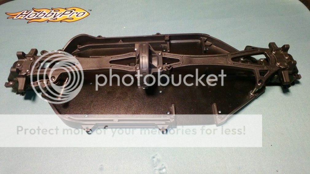

Näistä lähtökohdista on hyvä lähteä autoa kasaamaan ja suhteellisen nopeasti kasaus eteneekin iltaisin, kun pari tuntia kerrallaan autoa ehtii tehdä.

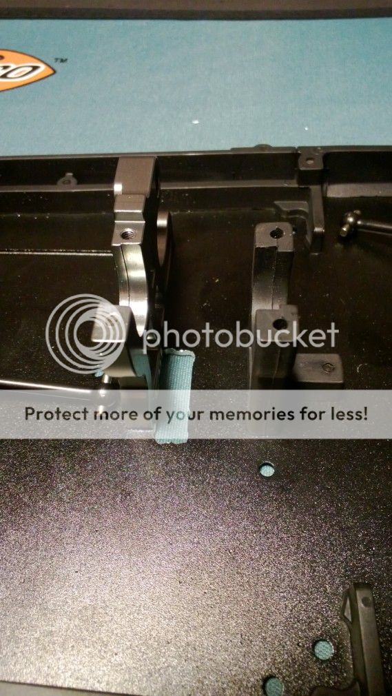

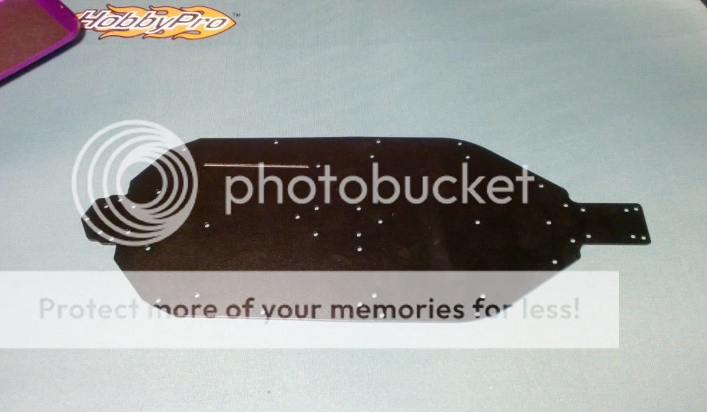

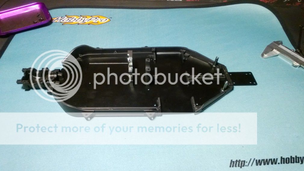

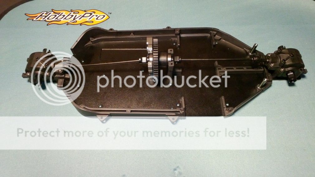

Tästä kasaus lähtee. Pienoinen pettymys oli ettei spurrin alle ole pohjalevyyn päivitetty reikää, josta pääsee ei toivotut ainekset pois vaan se täytyy tehdä itse.
Nopeasti ensimmäisen pussin osat kiinni ja pohjalevyn puukottamisen kimppuun.
Reikä näiverretty. Eihän siitä siisti tullut, mutta ajaa asiansa.

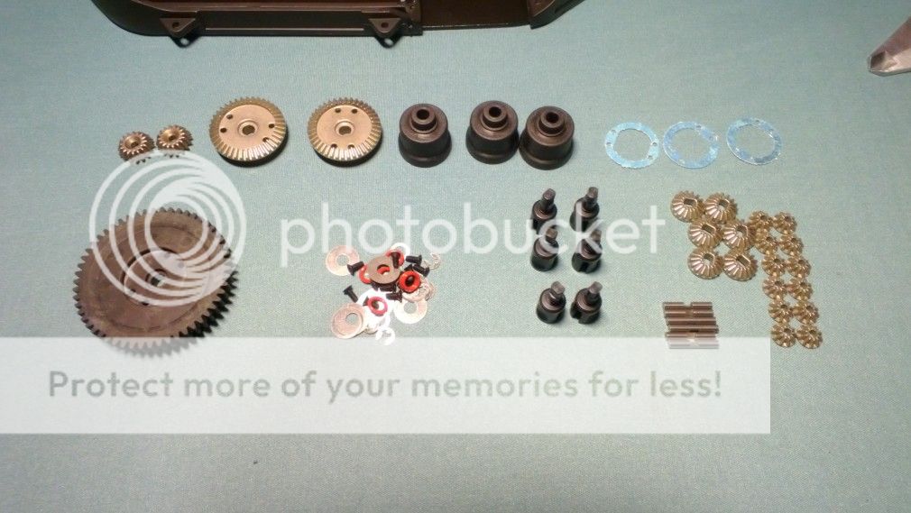

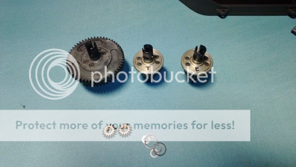

Seuraavaksi diffien kasailu. Näistä on paljon puhuttu ja niiden kestävyydestä, mutta itsellä ei mennyt viimekesänä yksiäkään rattaita radalla ajaessa, joten siihen en ota kummemmin kantaa. Itse en niin perusta diffien kasaamisesta, koska ihan selkeesti on liian isot sormet näiden näpertämiseen. Onneksi ei tarvitse useasti tehdä. Huomioitavaa oli että spurri oli saanut myös päivitystä materiaaliin ainakin hypistelyn pohjalta.
Ja sama kasa nipussa. Diffit täytin ohjeiden mukaan eli 30k eteen&keskelle ja taakse 10k öljyt.
Diffit paikalleen ja kotelot kiinni. Positiivinen seikka tässäkin, diffikoteloiden valu on selkeästi tarkempi ja laakerit napsahtivat tarkasti paikalleen ja ohjeiden mukaan tehty shimmaus tuntui sormituntumalta hyvältä, kun aikaisemman sarjan kanssa joutui shimmausta hieromaan jonkin aikaa.

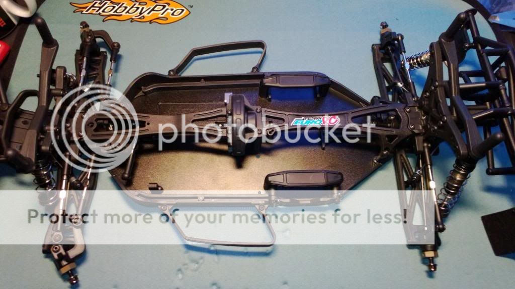

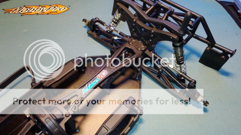

Pääsin jatkamaan auton kasausta taas ja sain sen nippuunkin jo. Tässä vielä muutama kuva ja vähän löpinöitä.
Innostuksissani jäi ottamatta kuvia tukivarsien asentamisesta, mutta sanotaan näin että uudet tukivarret olivat erittäin vakuuttavat asennettuna. Tukevuus ja tarkkuus on paremmat kuin alkuperäisissä.
  Samaan syssyyn ruuvailin sitten nuo uudet linkit vantteihin. Mittailin ja tulin siihen tulokseen, että nuo 5,8mm linkit ovat 2,5mm lyhemmät kuin alkuperäiset. Eli ohjeen antamiin vanttien pituuksiin, kun lisäsi yhteensä 5mm päästiin lähelle samaa pituutta mitä orginaalivanteilla.

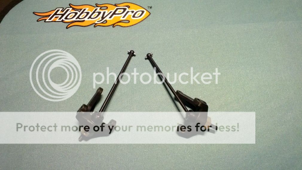

Hubien ja vetoakseleiden kasaamisesta ei paljoa ole kerrottavaa, koska vetoakselit tulevat valmiiksi koottuina. Laakerit paikalleen. Ei sen kummemmin mainittavaa..
Etu ja takapuskurit ainakin itsellä kesti käyttöä viime kesänä joten en nähnyt mitään tarvetta keittää osia tai modata sen kummemmin. Kääntely ja vääntely jopa antoi kuvan, että ovat jopa tässä uudessa hieman enemmän flexaavammat, kuin viime vuotisessa versiossa.
Lopputuloksena auto alkaa näyttämään jo tunnistettavalta.

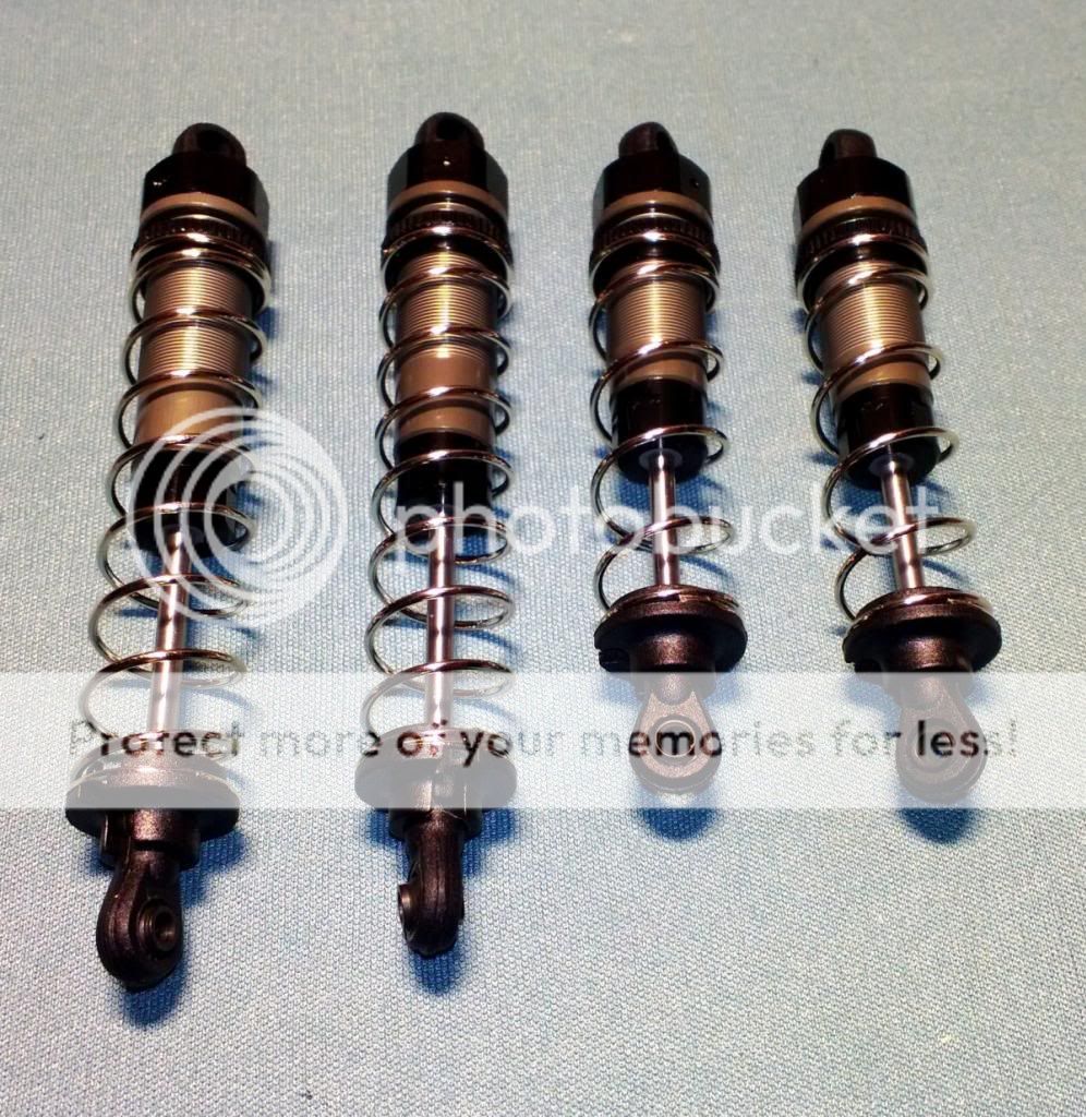

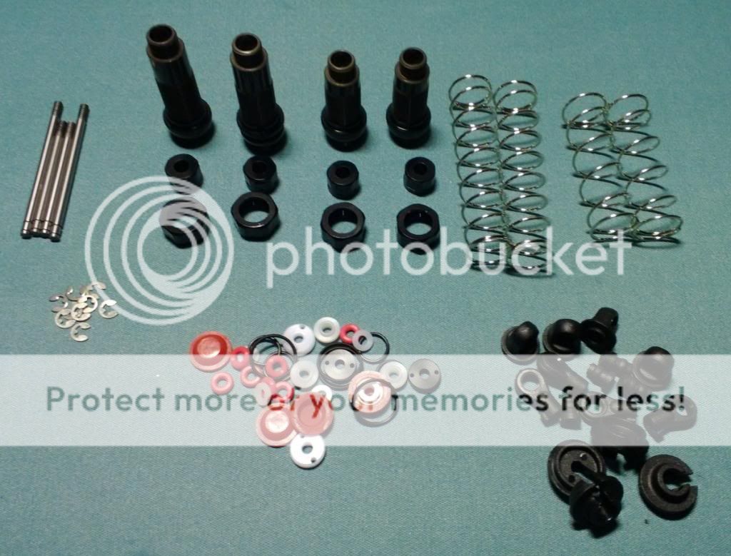

Seuraavaksi oli vuorossa iskunvaimentimien kasaus. Ei myöskään meikäläisen suurinta herkkua, mutta TeamC:n alumiinivaimentimet ovat olleet positiivinen yllätys. Vaimentimet ovat helpot kasata ja omien kokemuksieni mukaan myös pitävät öljyt sisällään, joka on harrastajan näkökulmasta erittäin positiivista.
Kuva kasasta osia:
Monta osaa jalostettu neljäksi kokonaisuudeksi:
Sitten vielä vaimentimet kiinni autoon. Tässä kohtaa varmaan joku huomaakin, että olen jättäny sähkölaitteiden asennuslevyn pois ja servokiinnikkeiksi olen vaihtanut 2wd autosta osan http://fi.eurorc.com/product/42/teamc-servo-plate-2.
