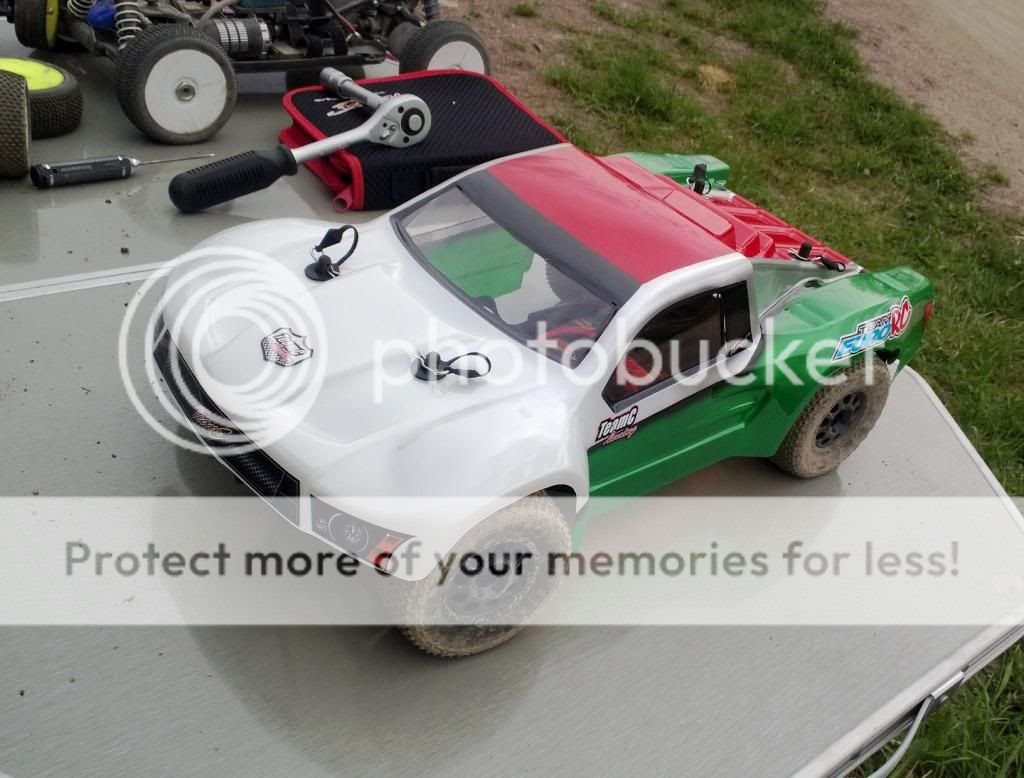

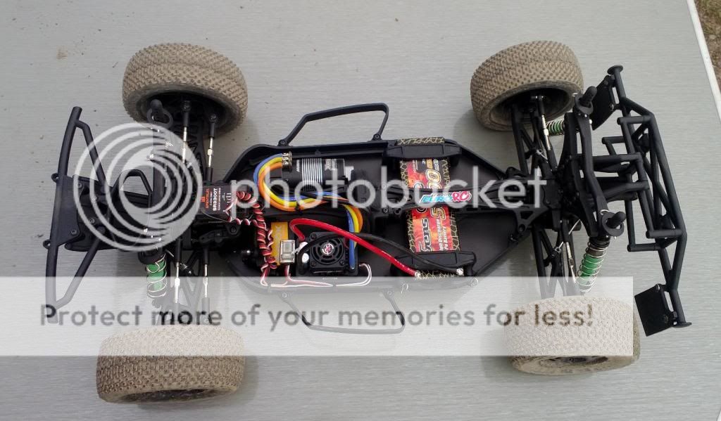

Tänään pääsin ulkoiluttamaan ensimmäisen kerran TS4:ta ja kyllähän se hienosti kulkee.
Tällaiseen kokoonpanoon päädyttiin
Ja tällaisen korin auto sai päällensä
Sen verran tuossa tein huomiota noiden järeiden pallolinkkien kanssa, että täytyy tutkia rajoittaako isompi linkki ohjausvarren liikettä sisäpäästä vai ei ja jos vaikuttaa niin tarvitseeko asialle tehdä jotain. Aika kertoo tähän vastauksen kun saa enemmän akkuja ajettuja ja pääsee tuntumalle.
