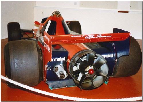

Noissa isoissa 120mm tietokone tuulettimissahan on kehitys laukannut tosissaan eteenpäin, niihinhän tehdään kaikenmaailman muotoiluja ja niitä sa ties missä väreissä, ledeillä tai ilman.
Näitä pieniä tuulareita on näkynyt vain tuollaisina mustina, rumina ja tylsinä laatikoina. Tosin enpä niitä ole älyttömästi seurannutkaan, siilejä yrittänyt metsästää 42mm moottoriin.
Mutta eipä taida olla markkinaraot niin suuret kuin 120mm tuuletinten maailmassa niin eihän se silloin ilmeisesti kannata syytää miljoonia tuotekehitykseen?
