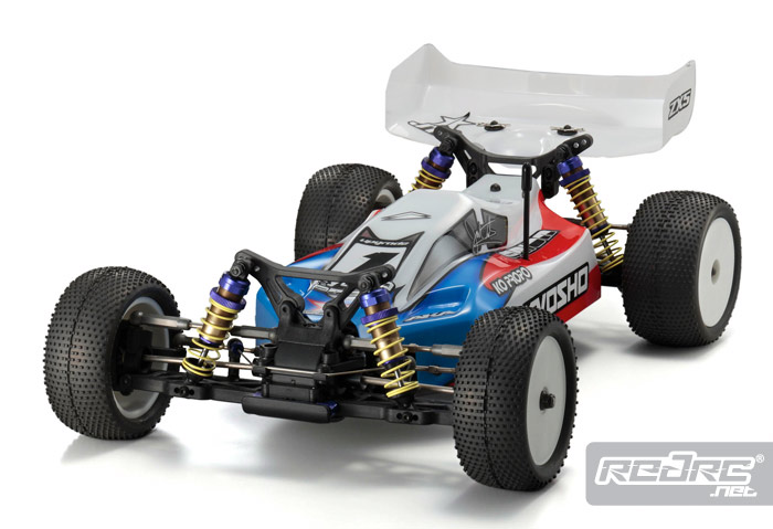

ZX-6 on tosiaan nurkan takana, nyt kuvissa myös shorty (?) versio:
-AP-
toi aikas makian näkönen näköinen peli.
-Xray xb9 spec. 2013-Savöx-Team Orion-sanwa-Novarossi-
p-man
Eikös tuossa ole keskidiffi? Näyttää aikas mielenkiintoiselta  :cool:
mikari
Onko se diffi? Vai slipperi vaan? No pitäs tutkia ohjekirjaa, en on tullu koskaan kasanneeks..
p-man
Eikös noi 1:10 nelkut yleensä ole jollain hihnavirityksillä? Tuossa näyttäis olevan kardaanit..
KooBee
Lainaus käyttäjältä: p-man - 23.09.13 - klo: 20.07
Kyllä ne useammin kardaaneilla on kuin hihnalla...
