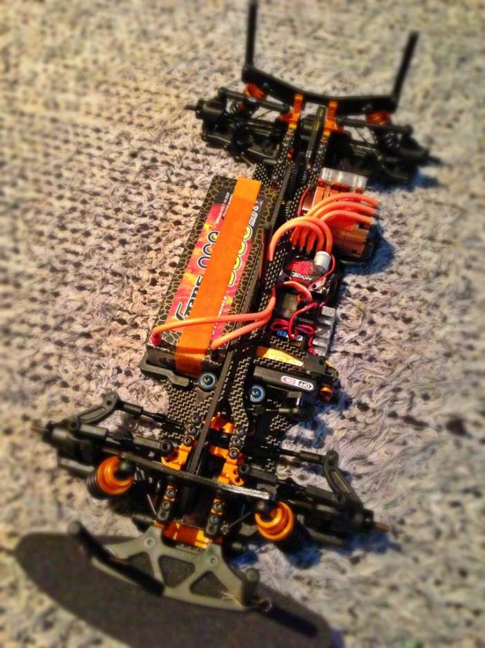

Oma niputtui tänään valmiiksi, shakedown huomenna :)
Ainiin, EKA :)

Tänään ensimetrit, todella kääntyvä peli -ja nopee! - vanhoilla sorexeilla Casinolla... Kippailua ei havaittu, iskareissa edessä 35 ja takana 30w ultimatet.
CallidaC
Juuri ensimmäiset ajot takana.
Auto on hyvä ajaa, mutta jotenkin perä käyttäytyy oudosti pakettisetupilla. Lahden todella liukkaaksi havaitulla radallakin auto meinaa nojata nopeissa mutkissa takakulmalleen ja keventää sisärengasta niin paljon, että siltä irtoaa pito. Jotenkin auto tuntuu tosi löysältä muutenkin. Mietin vain, että miten auto toimii esim. Tikkurilan "tappopidolla" vakiosetupilla ja jousilla.
Auto on takaa todella paljon kapeampi raideleveydeltään, kuin 2012 malli. Myös kapeampi takaa, kuin Yokomon BD7 johon vertailtiin tänään treeneissä.
Loistavan oloinen auto noin muuten. Kaikki toimii ja istuu paikalleen, niinkuin pitääkin. Uudet iskarit on ainekin ensitestien perusteella todella hyvän oloiset, vaikka vähän tuo lyhyys mietityttikin.

Kävin myös ajamassa "shakedownit" uudella autolla. Kymmenen kierrosta ja rollaus mollasta -> linkkipallo juuresta poikki, en tiiä oisko ollu joku maanantaikappale pallo vai miksi se meni niin helposti. Otin sitten vanhasta autosta pallon ja ajoin vitosen samalla akulla ja "pidot renkaisiin ja radalle" tyylisellä pidotuksella. Tulos oli pari sekuntia huonompi kuin paras tulos vanhalla autolla (2 kautta ajetut akut ei enää oikein potki kun niillä oli jo ajettu reilu pari minuuttia). Bestläppi ekan kymmenen kierroksen aikana oli muutaman satkun parempi kuin vanhalla autolla.
Iskarit tuntui jo kasatessa aivan mahtavilta! Ja tulipa punnittuakin auto ajokuntoisena, vaaka näytti 1295g. Jäi sellainen fiilis että autossa on kyllä todella paljon potentiaalia.
