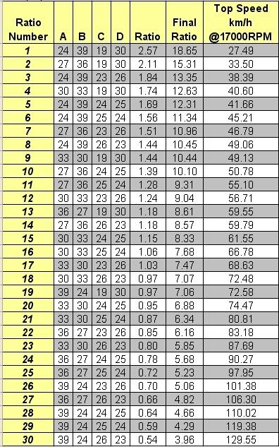

Välityksetkin vaihdoin samalla, tässä kuvaa kun kattelin niin kele tuo a ja b rattaat pitää vaihtaa vielä paikkaa.
Sit ois 17000rpm kierroksilla autolla noin 50km/h vauhtia, mut toi kone kyllä kiertää lähemmäs 19000 tai hiukan ylikin.
Eli a=30,b=33,c=19,d=30, nyt tuo a ja b on väärällä paikalla.
Tosin noilla välityksillä kyllä ampuisi auton liikkelle mut huiput voisi jäädä aika alhaisiksi ja kone huutaisi tapissaan koko ajan...
Mcd siis on metka auto kun noita rattaita voi vaihdella..
Pari c&d ratas settiä kun omistaa niin auton voi säätää mille radalle tahansa.

mitä kuvaa katsoo niin itse suosittelen vaihtaa a ja b rattaan paikkaa. Jos c ja d rattaan vaihdat niin lautherin kytkintä ei kannata käyttää. Siitä ei ole ku pölyt jäljellä.
TRKMANS racing
Joo, niin meinasin..
Tosin noita c&d rattaita ei kaiketi voi laittaa toisin päin?
Ei ainakaan ton kartan mukaan..
