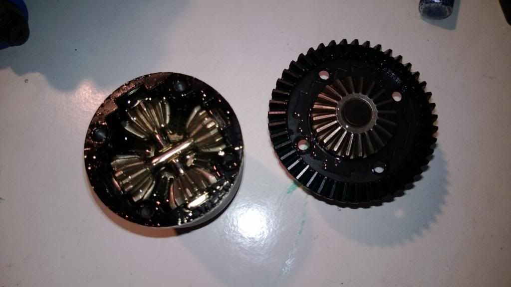

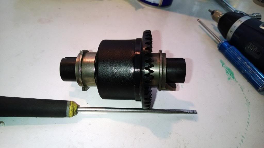

Losi 5ive-t purettu ruuveiksi ja homma lähti liikkeelle diffien kokoamisella. Diffit näyttää ihan samalta kuin 8 krossin diffit, vain koko on suurempi :grin:
diffin sisukset:
Alkuperäiset losin diffiöljyt on RTR autossa etu 7000, keski 5000 ja taka 2000.
Tähän päätin laittaa alkuun monelta foorumilta luettujen juttujen jälkeen Eteen 30 000, keski 150 000 ja taka 10 000
Kuva takadiffistä koottuna:

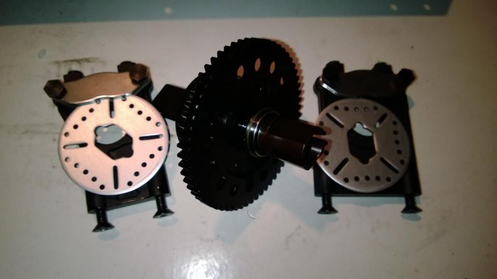

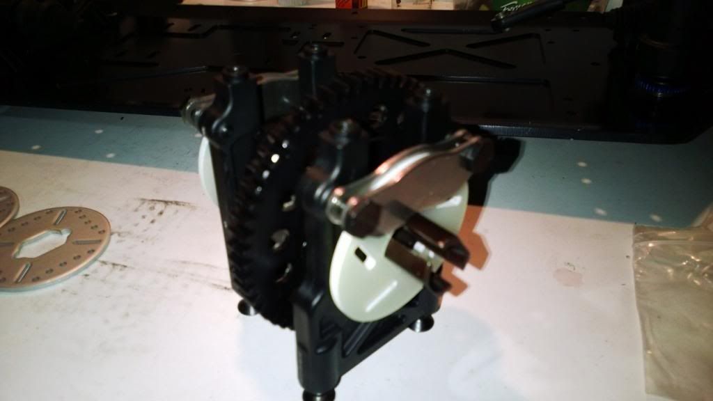

Seuraavaksi olikun vuorossa keskidiffi ja jarrujen mietintä. Näissä isoissa utossa kun tuota jarru teho pitäisi jotenki löytää.
Kuva orkkis osista:

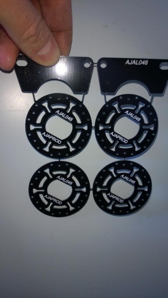

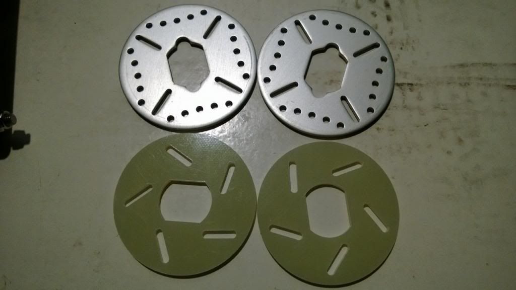

Ensimmäisenä korvasin metalli levyt, uusilla epoxi levyillä.
Orkkis metallilevyt vs hippo epoxilevyt:
Tässä keskidiffi ja jarrut asennettuna:
Jotenkin jäi vaan sellainen olo että noi yhdet levyt ei voi pitää kunnolla.
No tilasin sitten tupla jarrulevy setin ja odottelen sitä nyt maailmalta. Kuvia asennuksesta laitan myöhemmin.

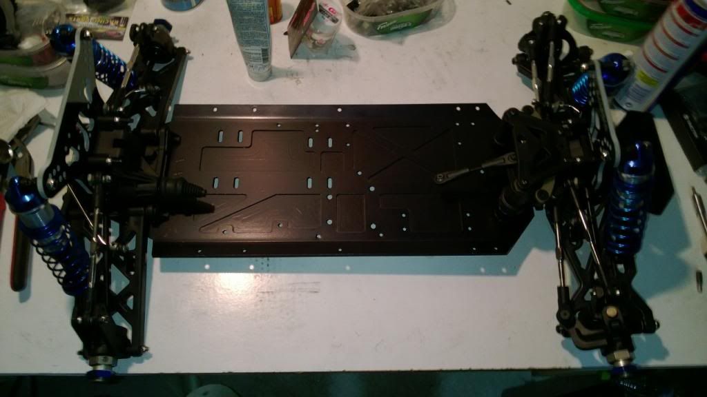

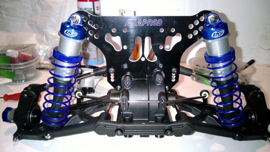

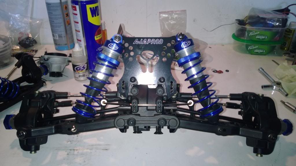

Etupää kasattu ja ajaprod etutorni istui nätisti paikalleen.
Iskareissa pidän edessä ja takana näin alkuun 35wt, sekä siniset jouset. Näkee sitten miten toimii.
Täytyy sanoa iskareista, että on kyllä Losin huippu laatu saatu näin isoon mittaankin onnistumaan. :grin:
Kuva keulasta:

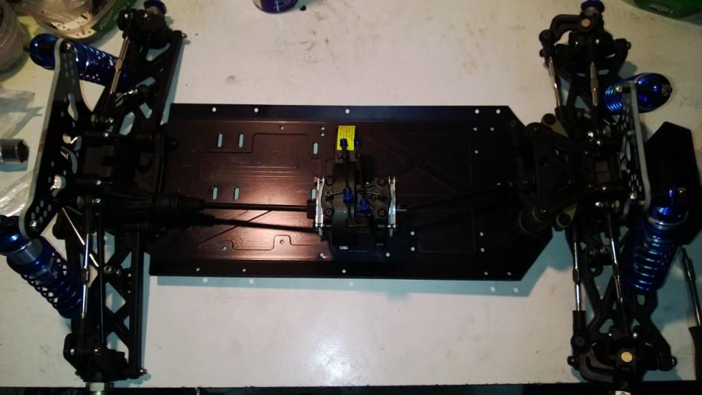

Taakse tuli myös ajaprod iskaritorni.
Ja tässä osat istutettuna Ajaprod black edition pohjalevyyn, alkaa jo muistuttamaan autoa. :wink:
Keskidiffikin ja lyhyemmät kardaanit löysivät paikkansa, vaikka siihen jarrut vielä päivitän. HUOM! Kardaanit ja vetarit ovat kaikki saman mittaisia.

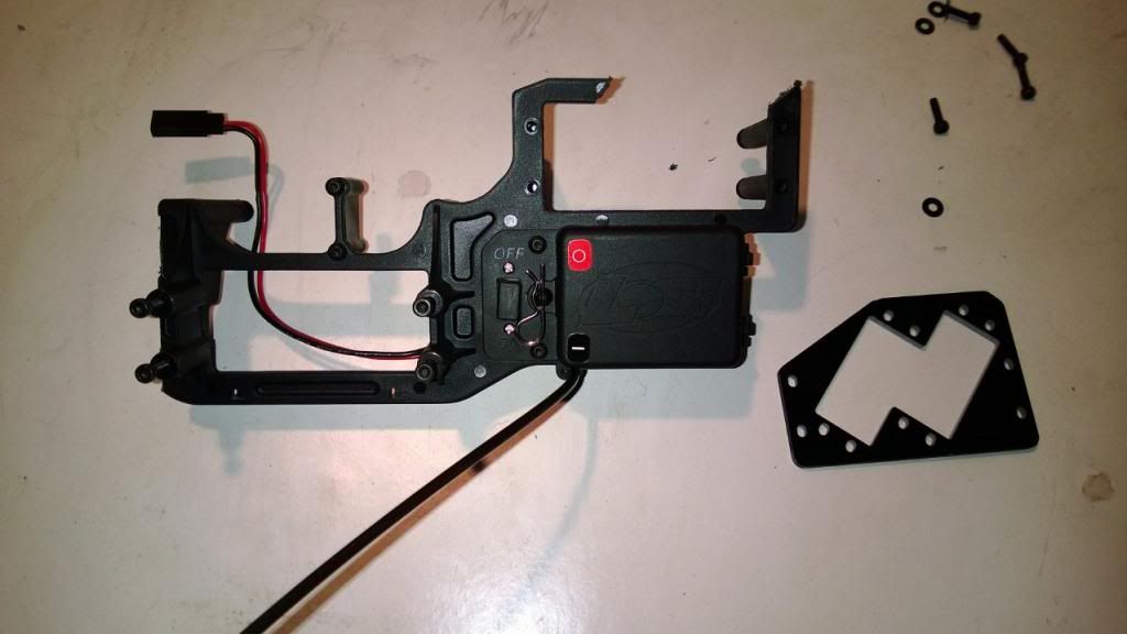

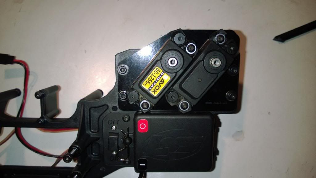

Sitten radiolevyn kimppuun dremein kanssa.
Muutaman minuutin jälkeen näyttää tältä. Eli akkukotelo poistui Samban teharin teiltä ja ohjaus servoiksi tulee 2 pientä servoa, joten koloa piti editoida.. Uusi adapteri pikku servoille näkyy kuvassa.
Tässä vielä malli kuva kahdella vanhalla savöx sc-1256 servolla. Kuvan jälkeen heivasin savöxit ja tilaalle tulee vääntävämmät ja nopeammat spektrum s6100 lipo servot.

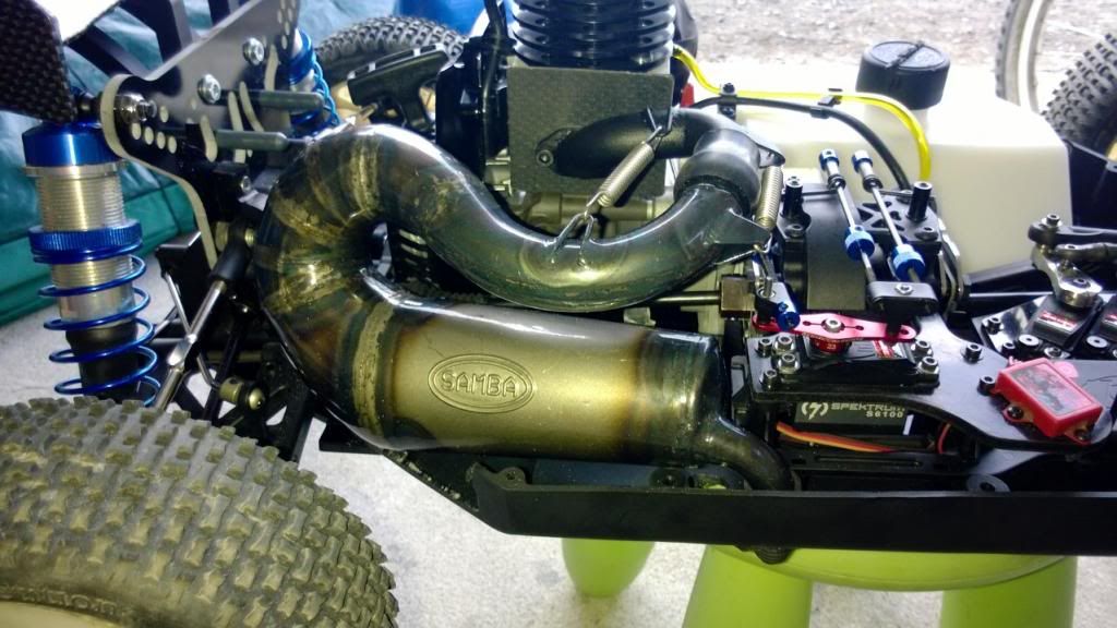

Minkä moottorin muuten laitat autoon, ja millanen samban putki?
Onko se tää samban tötsä?
Hemmetin hieno näkönen tää malli, mut se myytävä versio on kaiketi musta?
Tuolla ajalla ois ollu muuten tällästä jarrupakettia myös kaupan 36€.
http://www.losishop.eu/en/upgrade-parts/95-ajal048-kit-4-disques-epoxy.html

Just toi samba tulee autoon, sekä noi jarrut. :grin:
Koneeksi tulee Modellsport R1 26cc factory team edition.

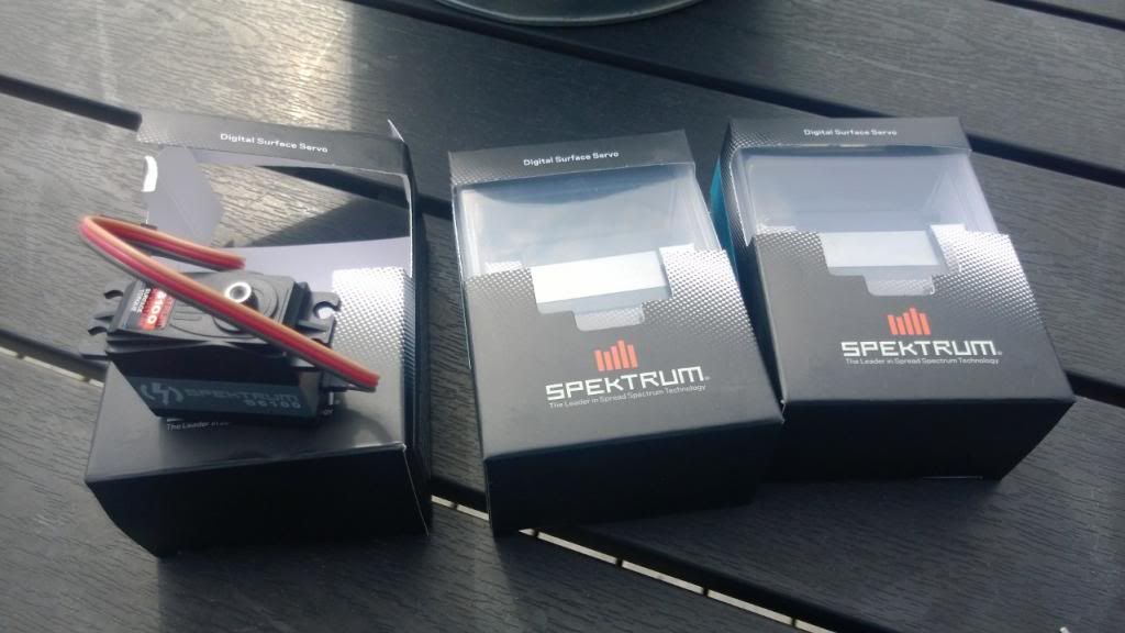

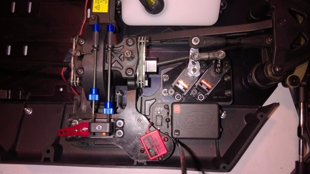

Päivitystä topiciin. Kauden aloitus on Lauantaina ja kaikki tarvittavat osatkin on saapunut viimeisellä viikolla.
Servoiksi valitsin kokeekesi pienet ja tehokkaat Spektrum S6100 (speksit 7,4V, 26Kg, 0,11s ja paino 60g)
Tässä kuva asennettuna. Toistaiseksi tehty pikainen servojen linkitys, mutta suunnitellaan sitten paremmalla ajalla kestävämpi/nätimpi ratkaisu.
Jarrut päivitin myös tuplalevyillä ja nyt pitäisi pysähtyä. Näkyy asennettuna aiemmassa kmuvassa

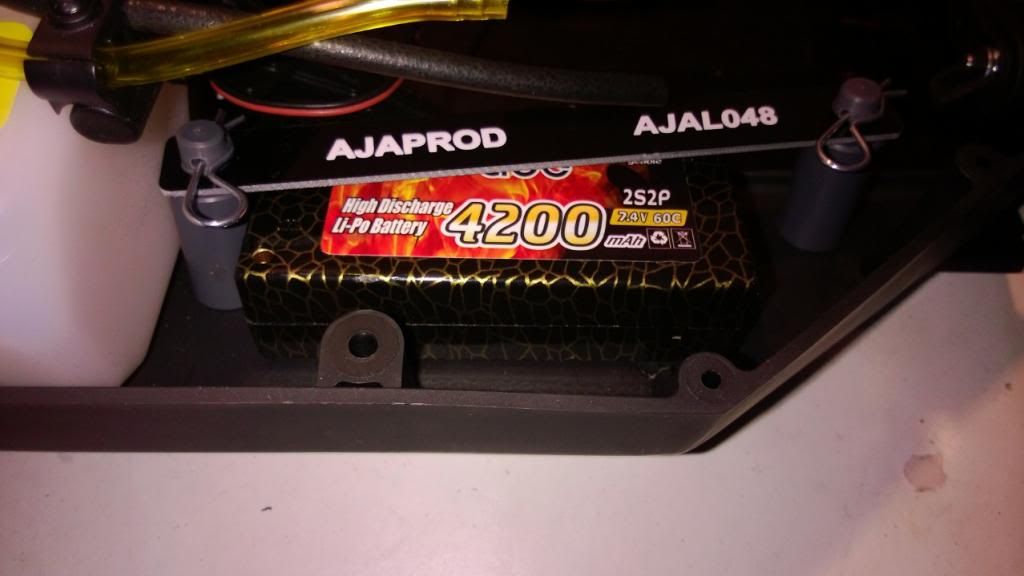

Vastariakku sovittelua tollaisella ratkaisulla. Losi originaali akkulaatikko poistui putken tieltä.

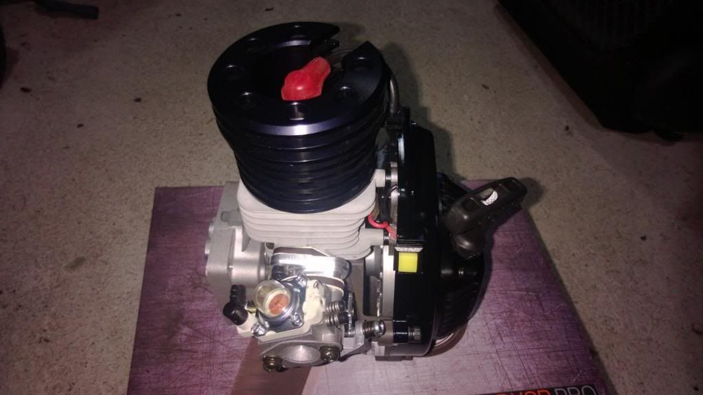

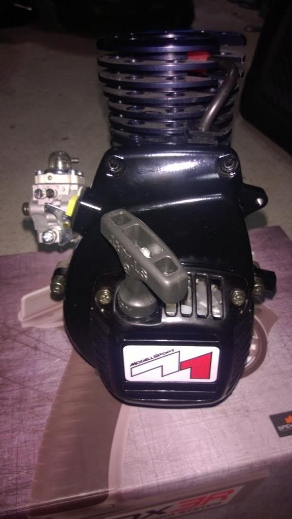

Moottoriksi autoon tuli Italiasta Modellsport 26cc R1 team edition, johon asennettiin vielä Ajaprod Musta jäähdytys siili.
Tänään vielä Samban asennus ja pikainen sisään ajo ennen huomista kisaa.  :grin:

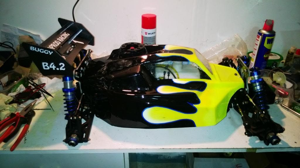

Nythän tämä alkaa näyttää jo autolta. Kiitokset pOINTERille pikaisesta korin maalauksesta.
Tässä kuva korin dremelöinnin jälkeen. Korin pesu ja tarroitus vielä täytyy tehdä.  :grin:

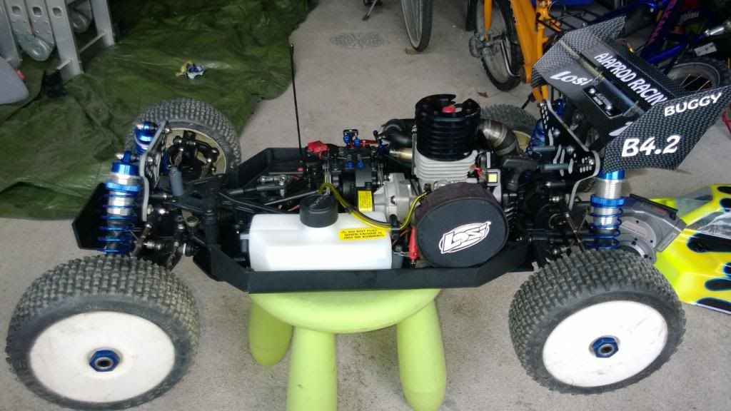

Auto sisään ajettu ja huomenna nokka kohti vääksyä OR5 kisoja. Säädetään siellä sitten lisää. :grin:
Samban uuden putken istutin ajaprodiin ja nätisti mahtuu krossi korin alle.
Tässä auto penkillä, juuri ennen sisäänajon aloitusta. Hyvin lähti Modellsport R1 tulille.

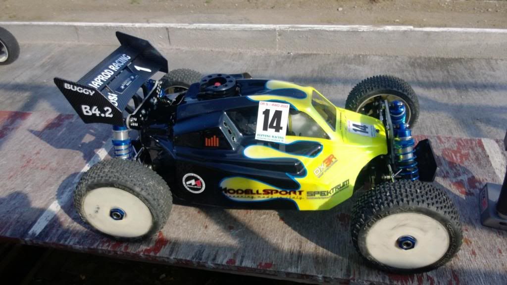

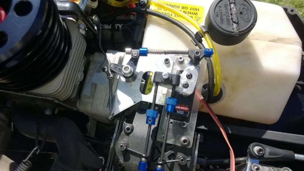

Kulkupuolesta on itselläni vielä vähän kokemusta, kun eka skapassa oli kaasu/jarru puolen kanssa ongelmia (Linkki jumiutui ja servo ylikuumeni). Mutta suurin ero aikaisempiin autoihin on aivan älytön kääntyvyys.
Ei tää huono voi olla kun viime viikonloppuna Team MCD:n Mark Kreising jätettiin kakkoseksi Ranskan OR5 kisoissa.  :laugh:
Tässä kuva autosta ennen ensimmäistä kisa starttia.
Tässä kuva kaasuservon uudelleen sijoittelusta. Tää on tehty pikaisesti ja tuntui toimivan todella hyvin.
Hannolta on tulossa oikeen servopöytä tuolle ratkaisulle, mutta oli pakko itse kokeilla protoilemalla toiminta. :wink:

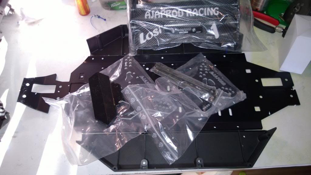

No niin.
ELS AjaLosi projekti otti tuulta siipiensä alle ja eteni pienen pykälän.
Eli runkolevy olis suurin piirtein valmis ja nyt pääsee mallintamaan tekniikkaa paikoilleen. Kuvat kertokoon loput. Toisessa kuvatuksessa on Ajaprodin orkkis runkolevy vieressä skaalan hahmottamiseksi.
