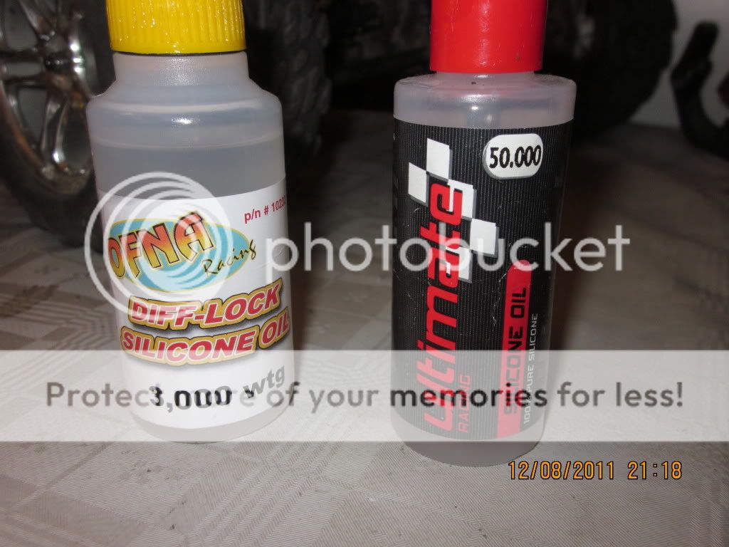

Poissa JiiPee
Vs: Diffiöljyt?
« Vastaus #55 : 12.08.11 - klo: 21.39 »
Eli tämmönen ihmetyksen aihe olisi että vuosi sitten ostin jäykkää öljyä Revon diffeihin kun aattelin amatöörinä että kiva kun vetää kaikilla rattailla. No kun vauhtia vähänkin enemmän niin huonohan se on ajaa.
Suomikaupassa suositeltiin 50000 öljyä jos haluaa lukkoon, kuvassa oikealla ja on tosi paksua, nyt aattelin laittaa tosi litkut taakse jotta alkaisi olemaan ajettavampi ja tilasin Liquidista tuon vasemmanpuoleisen purkin ajatuksena että on 3000 öljy mutta paksua kamaa tuokin on, ei yhtä paksua kuin tuo 50000 mutta kuitenkin.
Eikö tuon 3000 öljyn pitäisi olla aika litkua?
Hämärästi muistan lukeneeni jostain tältä foorumilta että tuo wtg voi olla joku eri luokitus kun taas tuo toinen. Missähän nyt meni pieleen.
Revossa tuntuu edelleen olevan lähes lukko takana.
Poissa sakke_
Vs: Diffiöljyt?
« Vastaus #56 : 15.08.11 - klo: 15.03 »
Pieleen mentiin nyt siinä että hankittiin kahden eri valmistajan öljyjä. Öljyt kannattaa/pitää ostaa samalta valmistajalta koko setti niin helpottaa säätöä kummasti kun öljyt ovat oikeassa suhteessa toisiinsa.
MBX-6, X10-CR, Sanwa M11X.
