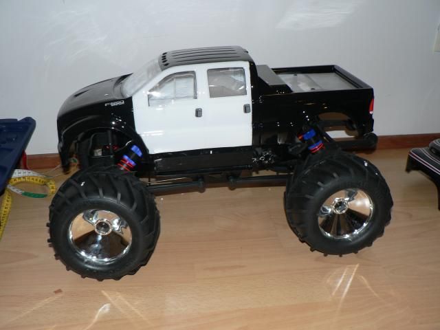

Madforceen tuli hieman nykyaikaisempi koppa eli Prolinen Ford F-650. Sopivan "möhkö" koppa. Maalauskin suoritettu, seuraavaksi teippejä suunnittelemaan:
Ei tule siis mitään virallista monsteritieppausta tähän, ehkä sitten seuraavalla kerralla.
Koppa ei ole kunnolla vielä asennettu tuossa kuvassa, asettuu siis hieman matalemmalle. Pari pientä kauneusvirhettäkin tuli, mutta menkööt noin..

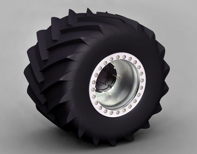

Tilasinpas sitten itelleni toisen kierroksen RC4WD:n beadlock vanteita, kun tulivat taas saataville! :afro:
Saas nähdä mihin autoon nuo ruuvaan, mutta joko johonkin noista mun kolmesta Clodista, tai sitten Juggernauttiin niitä voisi kokeilla myöskin. Diggeriin nuo ei käy muuta kuin keskireikiä suurentamalla, mutta näitä en enään ala porailemaan. :smiley:

On hienot vanteet nuo beadlockit.
Eilen saapui mulle Clodin Renkaat venteineen, on kokoa näillä, kunnon läskit. :huh:
Kuvassa Clodin rengas vs Stampeden 2.2" rengas.
Nuo beadlockvanteet ovat myös "hiukan" painavan sorttiset, kun painoa taitaa olla jotain 350g per vanne, mutta mun monstereissa saa painoa ollakin! :grin:
Ja onhan nuo Clodin renkaat kyllä mehevät gummit, varsinkin jos ensimmäistä kertaa näkee! :cool:
Mahtaa jo sormet syyhytä pikkuhiljaa, että pääsisi kasailemaan Barbaaria? :tongue:
Tiedätkin jo varmaan, mutta CPE:ltä saa noihin original clod vanteisiin kaikkea pientä koristetta, joilla niistä saa vähän enemmän nykypäivän mukaiset, eli erilaisia feikki planeettapyörästöjä ja beadlock kehiä. Clodin vanteet sinänsä ovat aivan 80-luvun monsterivanteiden näköiset, joten ovat kyllä old school projektissa hyvinkin skaala-uskolliset, kun harvoilla niihin aikoihin oli planeettanapoja, vaan pojat veti raakalla pelillä vaan kiinteillä navoilla! :grin:
