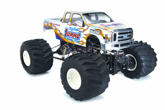

Sitten pistin tilaten prolinen ford F650 korin, akseliväli on aika lähelle.

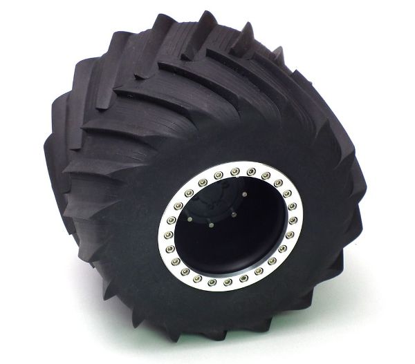

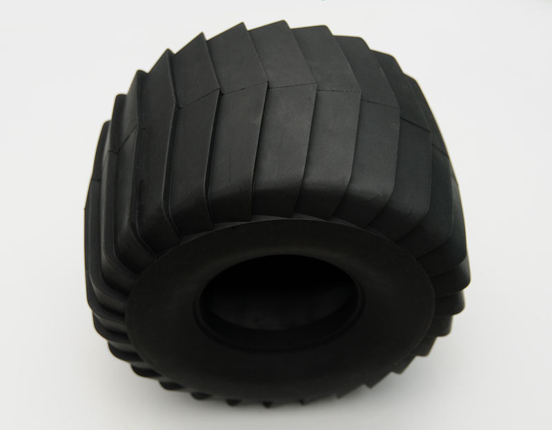

-mistä halvimmat uudet clodin renkaat?
-mistä ylipäänsä juggerin renkaat?
-paljonko on madforcessa sen pienemmän ketjupyörän reiän halkaisija vakiona? Entä navan halkaisija päältä? Koneistusvaraa tässä mietin ja sitäkautta moottorivalintaa
auto, kori ja vanteet on tulossa ja edelleen nopari, motti ja kumit puuttuu.
Kumit tulee ehkä juggerista jos soppeli hinnalla löytyy, motti ehkä 1717 sarjan 1650kv castle suoravedolla ja nopari perinteinen MMM2
http://www.modellbau-seidel.de/index.php?firma=Tamiya&best=9805226
Melkein sanoisin että ei mistään, kun ovat sen verran harvinaista kamaa, mutta sitkeällä ebayn kyttäämisellä niitä saattaa tuurilla löytää, mutta kyllä niistä sitten saa maksaakin! Kyosho Mega Forcen renkaat ovat melko saman tyyliset, ja niitä saattaa helpommin jostain löytyäkin.

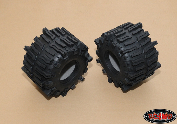

noille 2,6" vanteillehan löytyy sitten RC4WD:ltä muutamaa erikoisempaa kumia kuten
B&H
Mud Slinger
Traxtor XL
ja pienemmällä halkaisijalla oleva Rumble

-prolinen 528mm pitkä gmc:n kori
