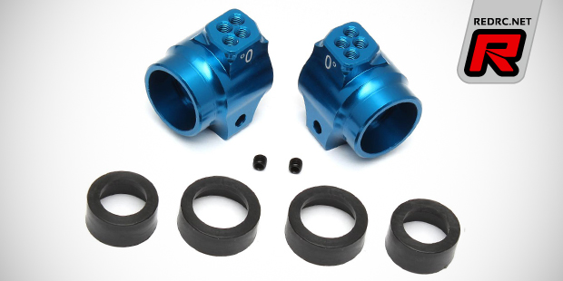

« Vastaus #42 : 18.06.14 - klo: 20.51 »
Itselläni on näköjään muodostunut heikoksi paikaksi taka-hubien ylemmät  muovi insertit, joihin linkinpää tulee kiinni. Onko saatavilla jo muusta materiaalista tehtyjä, kun ei tuo puolen millin muovi oikein kestä. Muovi painuu läpi hubista. Voishan tuohon laittaa semmosen alumiinin joka on vastapuolellakin, jos poraa kierteet pois siitä.
Edit:
Ai ne on huomannut saman tehtaalla  :grin:
new are the zero toe aluminium rear hubs with vertical camber link ball stud mounts

« Vastaus #43 : 19.06.14 - klo: 10.11 »
Noi alimiini hubit on kyllä livenä pirun massiiviset.
Ite korjasin ongelman muovi hubeista M3 korialuslaatalla pallon alla. Ei painu enään muoviin.
