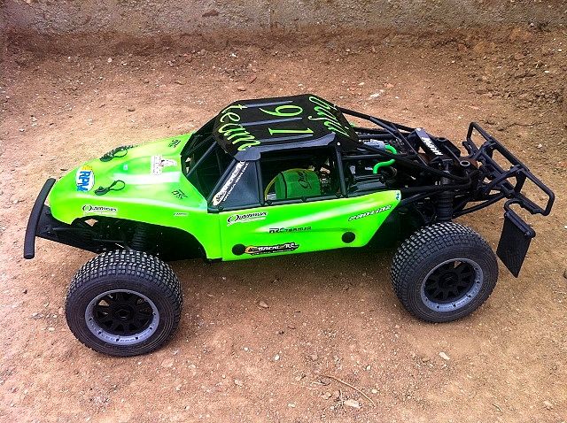

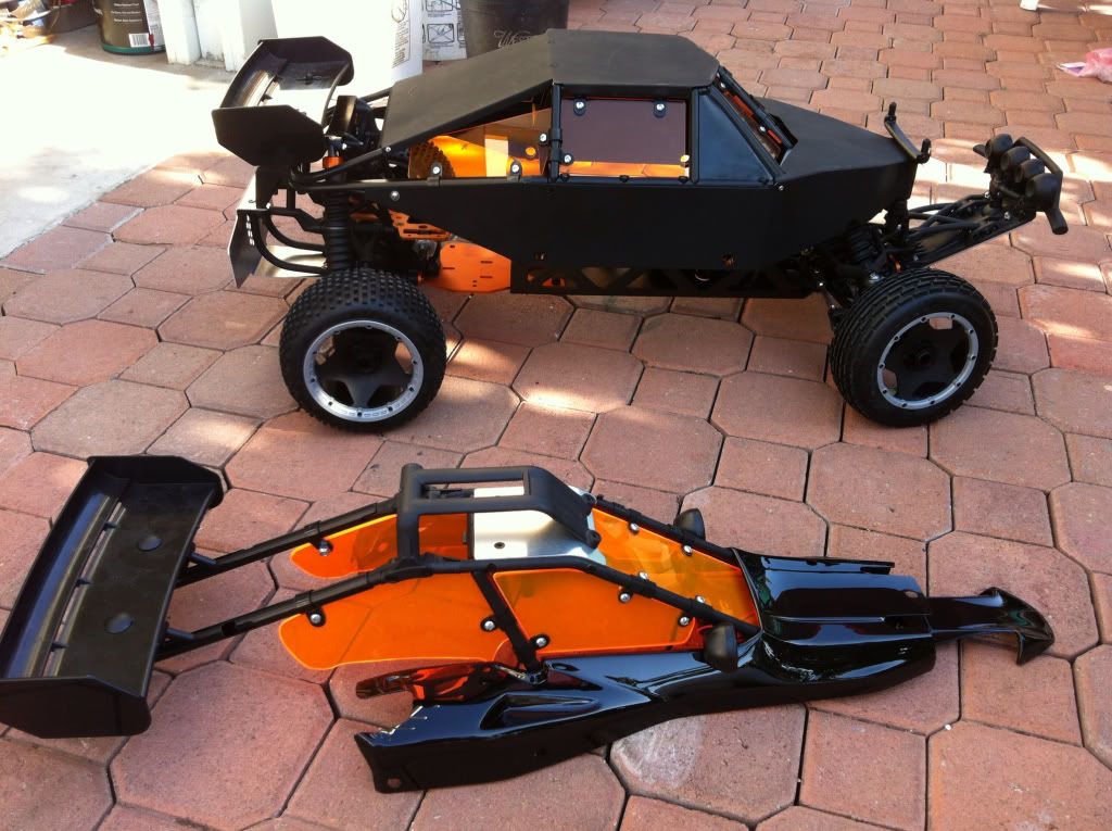

Mitenkähän hankala olisi tähän mun bajan chasen kehikkoon taiteilla hiukan seksikkäämmät panelit hiilikuitumatosta?
Sivut nyt ois helppo tehä ihan valmiista millin panelista, mutta tuo nokka ja nokan päällinen pitäs matosta tehä ja epoxoida.
Oisko etes usko eevertti luttisen rukoukissa voimaa että paneelit onnistuisi vai olisiko parempi koko homma unohtaa, en nimittäin ole etes lasikuidulla laminoinut mitään :shocked:..
Vs: Hiilikuidusta osien rakentaminen
« Vastaus #57 : 26.12.12 - klo: 18.32 »
Tällänen jenkkipaja kuin barn dog tekee lexanista ja alumiinista tollasia "koreja" noihin chasen kehikoihin, lexan malli näyttää tältä.
Alumiini tältä, tässä maalattu mattamustaksi.
Noi maksaa Suomeen tullattuna semmoisen 200€ ,joten ajattelin siksi itse kokeilla mitä saisi aikaan.
Nuo mun nykyiset panelit on aika frankezteinerit, siksi olen tuota kuiduttamista ajatellut jo jonkin aikaa, saisi hiukena muotoja aikaan ja hiilikuitu olisi kestävääkin, mutta kun ala ei ole tuttu niin se jotenkin jarruttaa asiaan ryhtymistä.
Ei tuossa tosin menettäisi kuin tuon hiilari kitin hinnan jos menee persiilleen :grin:
