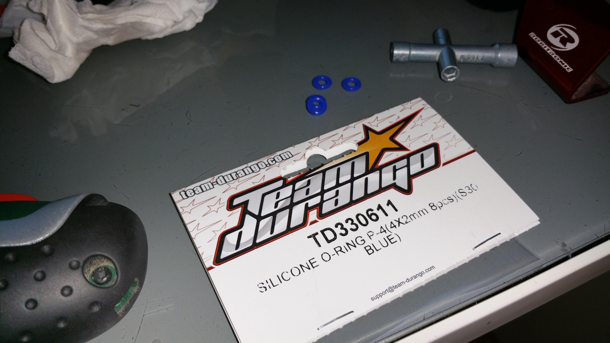

« Vastaus #25 : 01.10.15 - klo: 17.59 »
Iso kiitos *HOKE*lle.. Ihan jäätävä ero kun vaihdoin noi iskarin alatiivisteet  :wink:
